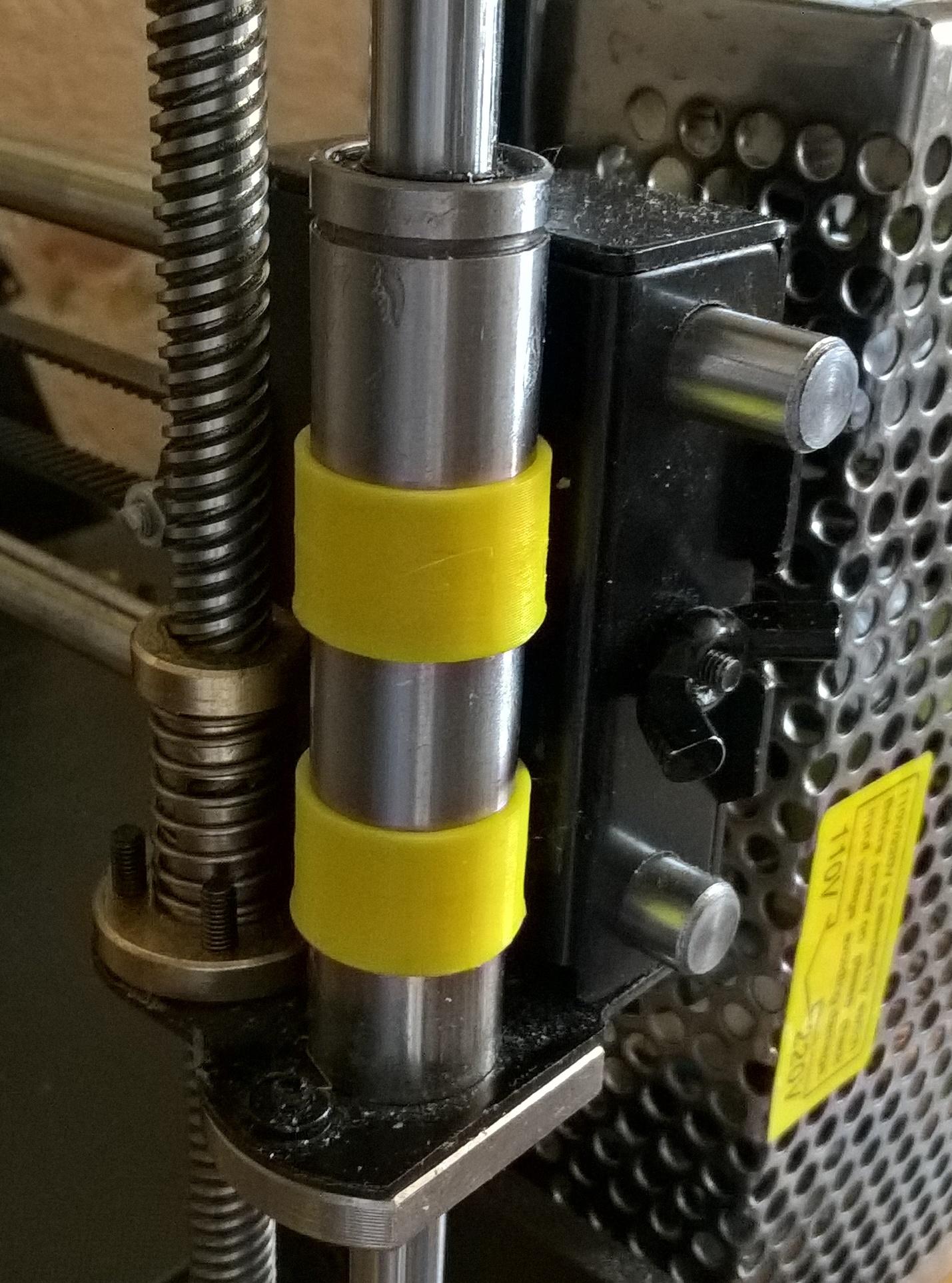

Elric Posté(e) Avril 18, 2018 Partager Posté(e) Avril 18, 2018 (modifié) Si comme moi, vous avez remplacer les LM8UU de l'axe Y par des IGUS, vous pouvez les recycler pour l'axe Z facilement :o) https://www.thingiverse.com/thing:2867509 Ma GeeeTECH est un Wood. Et le guide de l'axe Z est vraiment petit. C'est pour cela que j'ai recycler 4 LM8UU. Sur les GeeeTECH Acrylique, j'ai vu pas mal de photo ou le guide de l'Axe Z était deux fois plus grand. Je pense qu'un seul LM8UU pas axe Z suffit. PLA imprimé en 0.2 à une vitesse de 25mm/s (0.2 à une vitesse de 12,5mm/s pour la première couche) avec une jupe de 4mm. Il faut un peut ébavurer les pièces en sortie d'impression. Modifié (le) Avril 18, 2018 par Elric Lien vers le commentaire Partager sur d’autres sites More sharing options...

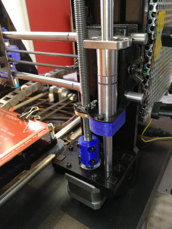

Jean-Claude Garnier Posté(e) Avril 18, 2018 Partager Posté(e) Avril 18, 2018 (modifié) Tout le monde rivalise d'inventivité à ce que je vois ! Moi aussi j'ai recyclé les LM8UU's (longs) de l'axe X pour solidifier le Z qui "branlait" dans tous les sens. Depuis, c'est raide comme la justice ! Même idée mais approche un peu différente : PS : c'est quoi une Gitèque "wood" ? Modifié (le) Avril 18, 2018 par Jean-Claude Garnier Lien vers le commentaire Partager sur d’autres sites More sharing options...
Jean-Claude Garnier Posté(e) Avril 18, 2018 Partager Posté(e) Avril 18, 2018 Il y a 3 heures, Elric a dit : .. /.. il faut un peu ébavurer les pièces en sortie d'impression. Un petit tuyau aussi en partage : vu que généralement la première couche est autour de 0.3mm, j'ai pris l'habitude de coller un chanfrein de 0.5mm sur toutes les faces qui seront au contact du bed. D'une part, ça évite "l'éléphant-foot" et d'autre part ça facilite grandement l'ébavurage. L'essayer c'est l'adopter ! 1 Lien vers le commentaire Partager sur d’autres sites More sharing options...
