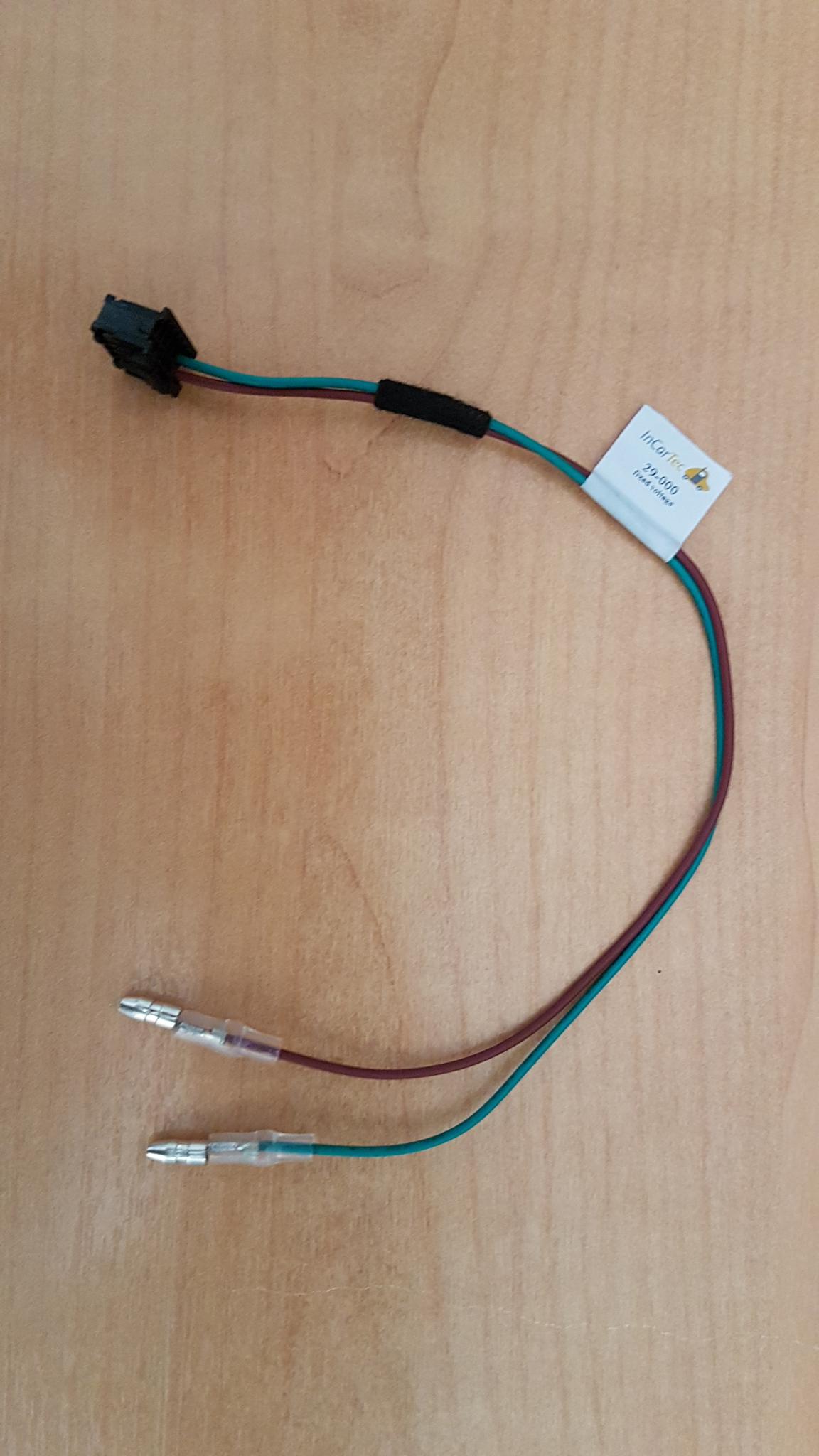

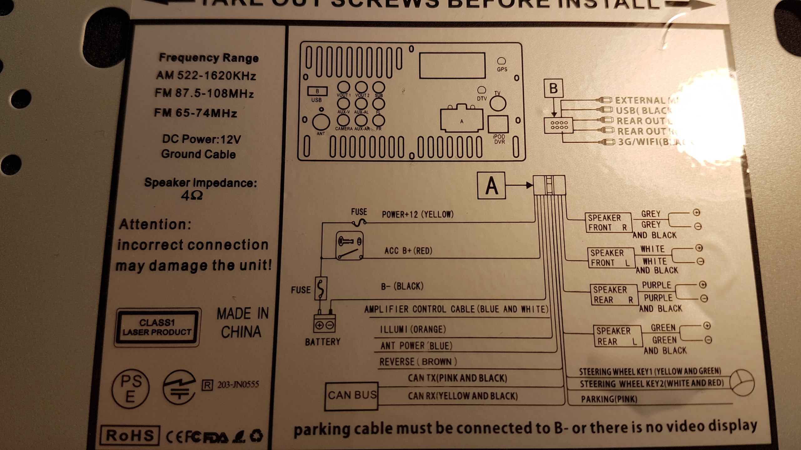

slayer-fr Posté(e) Avril 18, 2018 Partager Posté(e) Avril 18, 2018 (modifié) salut à tous , bon aucun rapport avec la 3D , mais je me dit qu'il y a un petit génie qui peu passé par la afin de m'eclairéj'ai besoins de votre lumière , j'ai acheté un autoradio chinois eincar et je désire brancher les commandes au volant de mon Chevrolet captivaj'ai commander les connectiques pour le branchement https://www.amazon.fr/gp/product/B075XPF2BD/ref=oh_aui_detailpage_o03_s00?ie=UTF8&psc=1 comme vous le voyer sur le le schéma j'ai 2 fils qui vont sur le canbus , mais inexistant sur le faisceau de l'autoradio , et j'ai 2 fils "steering wheel "key1" et "key2" qui son pour les commande au volant si j'ai bien compris , donc si vous avez une idée de ou ils vont , je suis preneur , je peu les brancher sur le canbus ?merci d'avance pour votre aide Modifié (le) Avril 18, 2018 par slayer-fr Lien vers le commentaire Partager sur d’autres sites More sharing options...

slayer-fr Posté(e) Avril 19, 2018 Auteur Partager Posté(e) Avril 19, 2018 dans le kit https://www.amazon.fr/gp/product/B075XPF2BD/ref=oh_aui_detailpage_o03_s00?tag=li3d-21 il y ce connecteur qui ce branche sur le boitier , mais aucune info sur les fils faut'il banché les fils key1 et key2 et sur qu'elle couleur ? Lien vers le commentaire Partager sur d’autres sites More sharing options...
Djam Posté(e) Avril 19, 2018 Partager Posté(e) Avril 19, 2018 (modifié) La fiche que tu montres se connect ou sur le captiva, en remontant le pin on va savoir pour quoi c'est Modifié (le) Avril 19, 2018 par Djam Lien vers le commentaire Partager sur d’autres sites More sharing options...

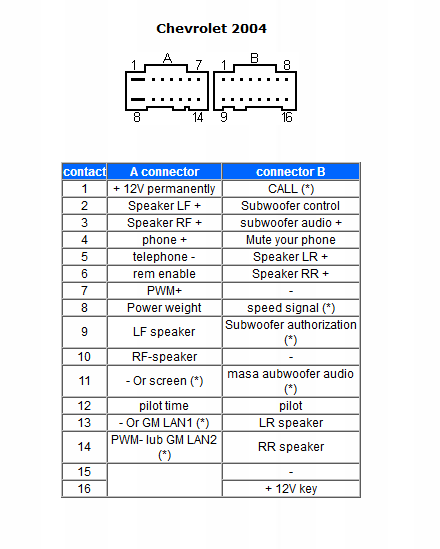

slayer-fr Posté(e) Avril 19, 2018 Auteur Partager Posté(e) Avril 19, 2018 voici le schémas de mon autoradio d'origine donc je suppose qu'il faudrait peut être me connecté directement sur les connecteurs 12 au lieux de passer par le canbus ? mais le qu'elle de key1 ou key2 ? Lien vers le commentaire Partager sur d’autres sites More sharing options...

slayer-fr Posté(e) Avril 20, 2018 Auteur Partager Posté(e) Avril 20, 2018 Il y a 9 heures, macandnews a dit : C’est ton boitier bleu sur le faisceau qui sert d’interface et après, c’est soit préréglé dans le système de l’autoradio, si ce n’est pas le cas, ça se régle dans les paramètres de l’autoradio. alors la je suis perdu , il me semblais que les fils key1 et key2 son justement la, pour être branché au boitier ou à l'autoradio pour avoir les commandes au volant Lien vers le commentaire Partager sur d’autres sites More sharing options...

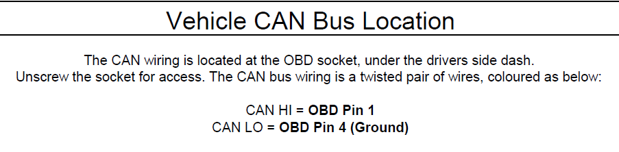

Djam Posté(e) Avril 20, 2018 Partager Posté(e) Avril 20, 2018 (modifié) le can bus sert à ça je crois : CAN BUS - récupération des signaux : contact, vitesse, marche arrière, éclairage, frein à main Donc rien à voir avec la commande au volant, c'est plus pour augmenter le son avec la vitesse ou augmenter l’éclairage en fonction de la luminosité... enfin c'est ce que j'ai compris, au vue des connecteurs présent je ne vois pas trace du Bus can, il y a une autre fiche dans le fond de la boite sur la voiture? Sinon sur le Chevrolet Captiva le connecteur Can Bus se trouverait dans la prise ODB sous le volant : https://www.outilsobdfacile.com/location-plug-connector-obd/Chevrolet-captiva-1 49_7-PDF_CANM8 General Product Installation 29.8.pdf PS donc le câble que tu montres seul plus haut qui se branche au decodeur can bus, les deux fils sont le bus can à connecter sur la voiture et sont indépendants des commandes aux volants, donc si tu veux juste les commandes aux volants tu as juste à brancher les connecteurs ensemble sans te soucier du bus can... EDIT je ne connais pas l'année de ta captiva donc c'est pas sur à 100% pour les pin du can bus..... Le manuel de la captiva, et bien sur la partie qui nous intéresse est pas la !! http://www.autocats.ws/manual/chevrolet/tis1209/cis/Documents/Captiva-MY-2008/start_Captiva.html EDIT II Bingo le can bus se nomme GMLAN sur la chevrolet : Citation GMLAN Serial Data Communications General Motors in vehicle Local Area Network (GMLAN) is a family of serial communication buses (subnets) which enable Electronic Control Units (ECUs or nodes) to communicate with each other, or with a diagnostic tester. GMLAN supports three buses, a dual wire high speed bus, a dual wire mid speed bus, and a single wire low speed bus. High speed bus (500k bps) - typically used for sharing real time data such as driver commanded torque, actual engine torque, steering angle, etc. Mid speed bus (approximately 95.2k bps) - typically used for infotainment applications (display, navigation, etc) where the system response time demands that a large amount of data be transmitted in a relatively short amount of time, such as updating a graphics display. Low speed bus (33.33k bps) - typically used for operator controlled functions where the system response time requirements are of the order of 100-200 msecs. This bus also supports high speed operation at 83.33k bps used only during ECU reprogramming. The decision to use a particular bus in a given vehicle depends upon how the feature/functions are partitioned among the different ECUs in that vehicle. GMLAN buses use the Controller Area Network (CAN) communications protocol. Data is packaged into CAN messages, which are segmented into CAN ‘frames’. Each CAN frame includes header data (also known as the CAN Identifier, or CANId), and a maximum of eight (8) data bytes. A message may be comprised of a single frame, or multiple frames depending on the number of data bytes which defines the complete message. Data link arbitration occurs only over the header, or CANId, portion of a frame. Modifié (le) Avril 20, 2018 par Djam Lien vers le commentaire Partager sur d’autres sites More sharing options...
slayer-fr Posté(e) Avril 20, 2018 Auteur Partager Posté(e) Avril 20, 2018 bon, commence à plus rien y comprendre quand on va sur ce site par exemple https://www.elec-auto.com/chevrolet/781-interface-commandes-au-volant-can-bus-chevrolet-captiva-avec-amplification-de-2007-a-2013.html il parle bien d' INTERFACE COMMANDES AU VOLANT CAN BUS - CHEVROLET CAPTIVA AVEC AMPLIFICATION DE 2007 À 2013 donc ça dois bien servir pour les commandes au volant, ça reste quand même un sacré schimblick ces interfaces et pas evident de trouvé des infos sur le net Lien vers le commentaire Partager sur d’autres sites More sharing options...
Djam Posté(e) Avril 20, 2018 Partager Posté(e) Avril 20, 2018 (modifié) ...encore une fois commande au volant rien à voir avec le CAN ( Controller Area Network ) relis ta commande volant à ton autoradio avec les connecteurs que tu as ...ça fonctionne? > oui > ou > Non Modifié (le) Avril 20, 2018 par Djam Lien vers le commentaire Partager sur d’autres sites More sharing options...
slayer-fr Posté(e) Avril 21, 2018 Auteur Partager Posté(e) Avril 21, 2018 probleme résolu , merci d'avoir perdu un peu de ton temps pour m'aider à trouvez une solution au risque de tous faire fumé , j'ai tenté le coup , j'ai brancher key1 sur ce satané boitier que certain appel canbus même si ça en ai pas un visiblement. et ça fonctionne et rien à fumé , yahoooo Lien vers le commentaire Partager sur d’autres sites More sharing options...
