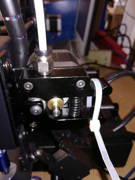

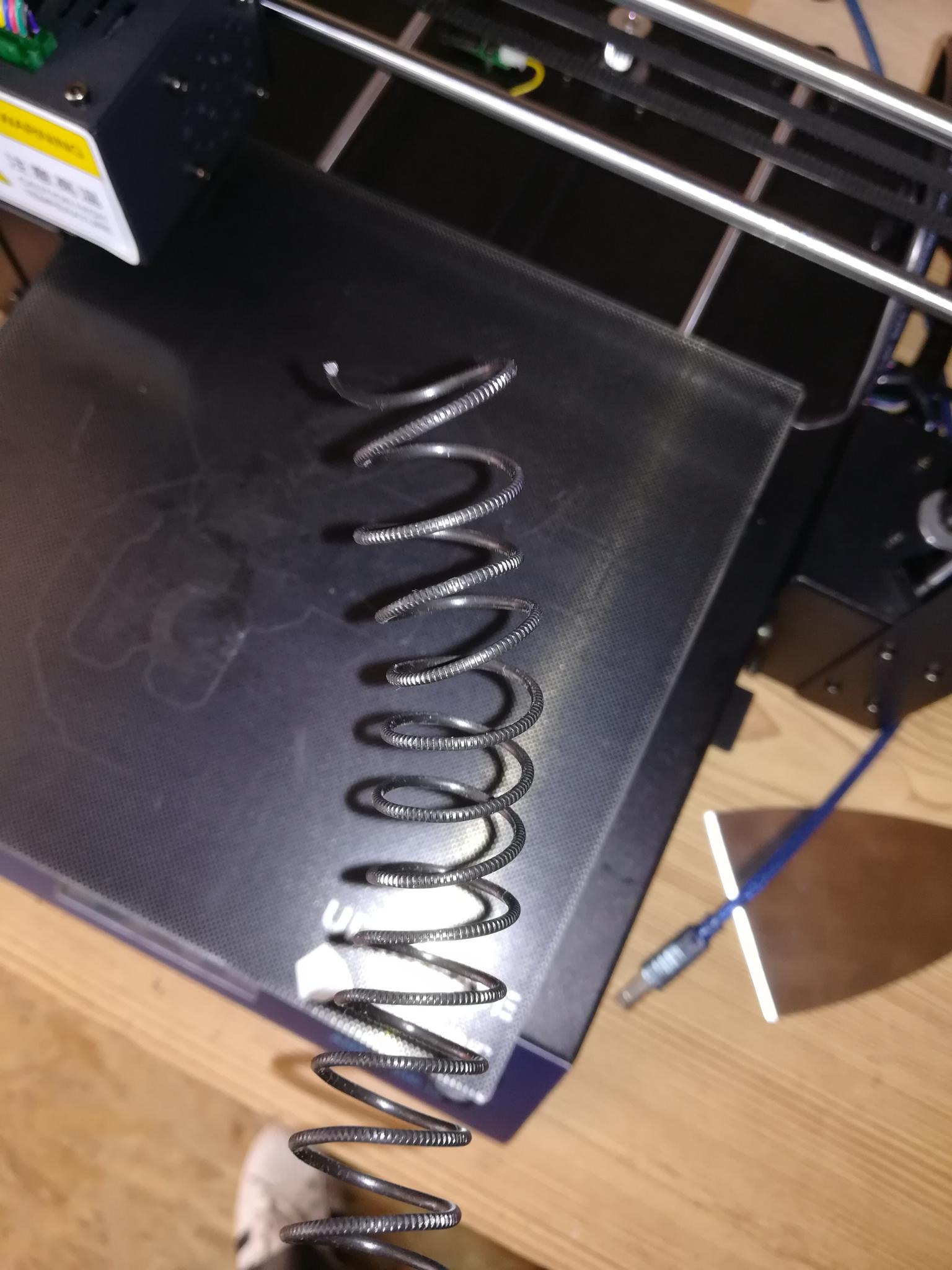

oddball13 Posté(e) Avril 19, 2018 Partager Posté(e) Avril 19, 2018 Après avoir imprimé deux fois 8H sans aucun soucis, depuis impossible d'imprimer un objet à 100%, mon filament n'est plus alimenté, j ai changé ma buse par une neuve mais au bout de quelque minute plus rien ne sort et j'attends un clic clic de mon extrudeur en continu, ou premier plantage je me trouvais pas devant mais mon PLA à fait un jolie ressort à l'entré de l'extrudeur. mon plateau est à 63° et la buse à 210°. Le défaut peut venir d'où car la je sèche complètement. Lien vers le commentaire Partager sur d’autres sites More sharing options...

TheSchemer Posté(e) Avril 19, 2018 Partager Posté(e) Avril 19, 2018 Bonsoir Odball, J'ai déjà eu ce problème et généralement, cela vient d'une sur-tension du ressort sur le filament au niveau de l'extrudeur, ce qui de ce fait, fait ripper le filament sur la roue crantée mais ne le pousse pas ! à vérifier... bonne soirée Lien vers le commentaire Partager sur d’autres sites More sharing options...

Tfou57 Posté(e) Avril 20, 2018 Partager Posté(e) Avril 20, 2018 (modifié) Bonjour Buse chaude , si quand tu fais un "filament In", l'extrudeur ne "claque" pas, et si dès le début de l'impression l'extrudeur claque , cela peut provenir également de la 1ère couche qui est trop écrasée : le filament chaud n'a pas assez place entre le bed et la buse. Modifié (le) Avril 20, 2018 par Tfou57 1 Lien vers le commentaire Partager sur d’autres sites More sharing options...

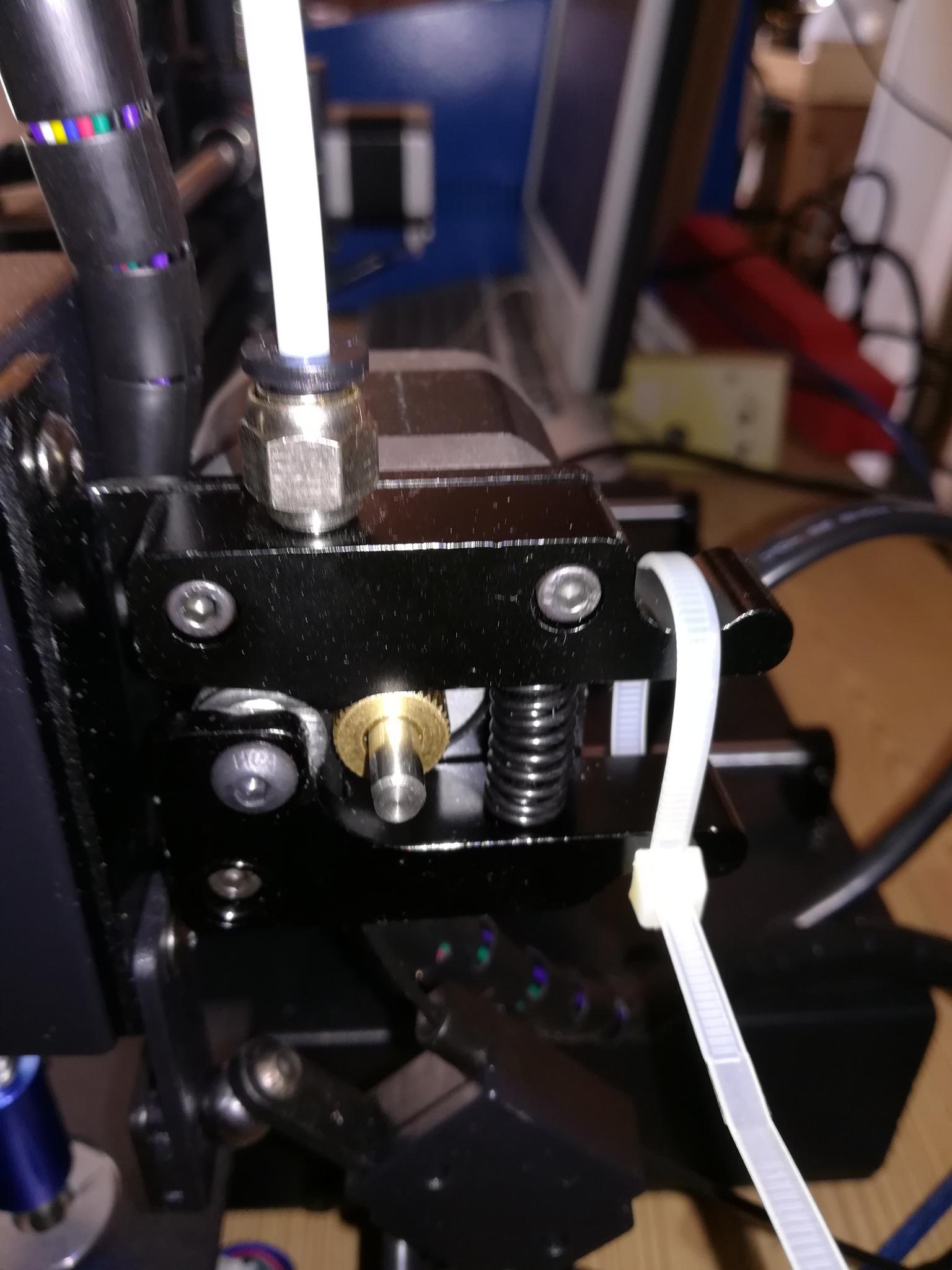

oddball13 Posté(e) Avril 20, 2018 Auteur Partager Posté(e) Avril 20, 2018 J'ai fini par changer tout la tête, et fais un petit montage sur l'extrudeur. par contre je me suis aperçu, après avoir réglé mon plateau sur le millieu ma buse ne permet plus de faire circuler ma feuille en dessus, en utilisant un jeu de calage bougie qu'elle jeu je peux mettre maxi dans mes coin pour évité que la buse frotte trop sur le centre du plateau? La première fois que j ai vu que l'extrudeur marchais mal et ma modif enfin que de relâcher le tension du ressort. Lien vers le commentaire Partager sur d’autres sites More sharing options...
oddball13 Posté(e) Avril 21, 2018 Auteur Partager Posté(e) Avril 21, 2018 le problème vient du lit, si je règle bien mes 4 angles, le jeux au milieux ne permet plus le passage de la feuille entre le lit et la buse. Lien vers le commentaire Partager sur d’autres sites More sharing options...
tomg778 Posté(e) Avril 21, 2018 Partager Posté(e) Avril 21, 2018 bravo, tu as trouvé le pb, plus qu'a essayer d'y mettre une vitre ou un miroir bien plat, voire de changer le bed... Lien vers le commentaire Partager sur d’autres sites More sharing options...
