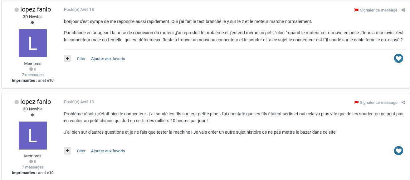

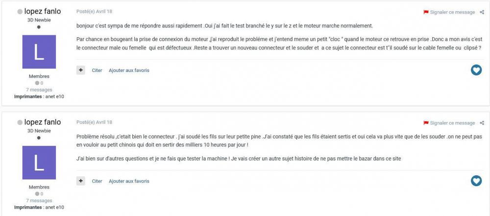

pataboat Posté(e) Avril 21, 2018 Partager Posté(e) Avril 21, 2018 Regarde là , les connecteurs semblent bien fragiles Lien vers le commentaire Partager sur d’autres sites More sharing options...

pataboat Posté(e) Avril 25, 2018 Partager Posté(e) Avril 25, 2018 Oui et comme je le disais un peu plus haut, ça ressemble au problème qu'a eu @lopez fanlo avec son E10 C'est peut-être le même Chinois (vous savez celui avec la petite pine le petit pin ) qui a réalisé le câblage Et @lopez fanlo disait .. Lien vers le commentaire Partager sur d’autres sites More sharing options...
