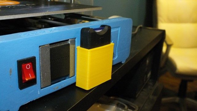

rmlc460 Posté(e) Avril 9, 2016 Partager Posté(e) Avril 9, 2016 Bon, ben je viens fièrement de publier ma première chose! Un petit support de rien du tout pour le lecteur de cartes SD de chez Aliexpress. Bon, je sais, une couleur de plus, et alors? Ma disco est unique! Je l'ai pour l'instant collé avec du double face. Attention toutefois à insérer la carte correctement, sinon le plateau vous enverra un petit rappel. Au passage, ne soyez pas trop difficiles: c'est le premier objet que je dessine sous Sketchup, faut un début à tout... Je vous mets le fichier Sketchup, enjoy. Boitier Lecteur SD.skp 2 Lien vers le commentaire Partager sur d’autres sites More sharing options...
