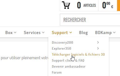

Pirquessa Posté(e) Juin 29, 2016 Partager Posté(e) Juin 29, 2016 Est-ce que les fichiers source des pièces de l'imprimante sont disponible quelque part ? Sur leur github j'ai l'impression que ce sont de vieilles versions... Lien vers le commentaire Partager sur d’autres sites More sharing options...
lefresh Posté(e) Juin 30, 2016 Partager Posté(e) Juin 30, 2016 @Pirquessa [taquin] Je t'ai fait une doc avec des images parce que c'est un peu complexe à retrouver: 1: 2: 3: [/taquin] Blague à part j'ai regardé, les fichiers datent de septembre, et contiennent déjà les anti Wobble M8, je pense que c'est donc la dernière version. 1 Lien vers le commentaire Partager sur d’autres sites More sharing options...
Pirquessa Posté(e) Juin 30, 2016 Partager Posté(e) Juin 30, 2016 Ces trolls, ils se donnent du mal ! Merci en tout cas 1 Lien vers le commentaire Partager sur d’autres sites More sharing options...
Pirquessa Posté(e) Juin 30, 2016 Partager Posté(e) Juin 30, 2016 Merci pour ton coup de main, j'ai pu faire ma pièce pile poil du premier coup avec le modèle ! Lien vers le commentaire Partager sur d’autres sites More sharing options...
