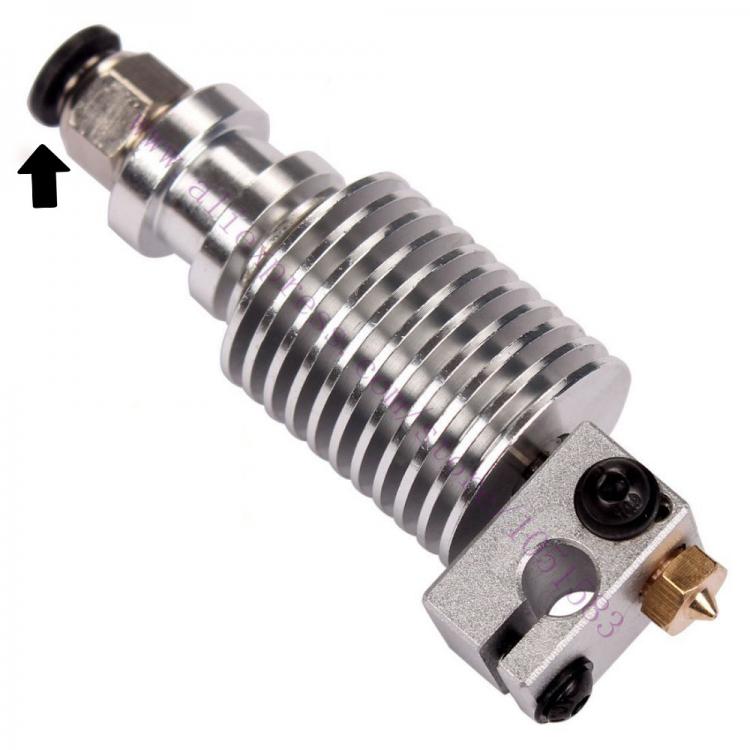

yoda3d Posté(e) Janvier 14, 2017 Partager Posté(e) Janvier 14, 2017 bonjour, j'ai fondu la pièce en plastique en haut du radiateur de ma tête d'impression sur ma discovery 200. Savez vous si on peut trouver cette pièce?ou un un radiateur compatible? merci d'avance Lien vers le commentaire Partager sur d’autres sites More sharing options...
Weiling Posté(e) Janvier 14, 2017 Partager Posté(e) Janvier 14, 2017 hello @yoda3d, C'est un pneufit, sur la 1ere page il y a celui ci, sinon pas mal de boutique en font, il faut juste faire attention au diamètre de ton ptfe (être sur qu'il rentre bien) 1 Lien vers le commentaire Partager sur d’autres sites More sharing options...
yoda3d Posté(e) Janvier 14, 2017 Partager Posté(e) Janvier 14, 2017 @Weiling,merci.cool,niveau prix ,c'est pas catastrophique du coup. Quelqu'un en a deja acheté un? Sur la photo,on voit une pièce en metal.Et sur la disco,la pièce en plastique est directement dans le bloc? Lien vers le commentaire Partager sur d’autres sites More sharing options...
bobotrax Posté(e) Janvier 14, 2017 Partager Posté(e) Janvier 14, 2017 Si je me souviens bien sur la dago c'est une E3D profil bas du coup tu n'a pas de pneufit c'est intégrer au radiateur. @yoda3d Tu n'es pas le premier a qui sa arrive fait une recherche sur le forum, il y a eu 2-3 cas et ils on retrouvés juste la "collerette" noir mais je ne me souviens plus dans quel sujet on en parle. 1 Lien vers le commentaire Partager sur d’autres sites More sharing options...
yoda3d Posté(e) Janvier 14, 2017 Partager Posté(e) Janvier 14, 2017 ha,mince,merci @bobotrax. je vais chercher alors... Lien vers le commentaire Partager sur d’autres sites More sharing options...
Z122 Posté(e) Janvier 14, 2017 Partager Posté(e) Janvier 14, 2017 Bonjour @yoda3d , voici le lien pour commander cette petite pièce à l'unité chez E3D-Online; il s'agit bien de la pièce originale: http://e3d-online.com/Embedded-Bowden-Couplings-For-Metal-1.75mm-Filament Enjoy ;-) 2 Lien vers le commentaire Partager sur d’autres sites More sharing options...
bobotrax Posté(e) Janvier 14, 2017 Partager Posté(e) Janvier 14, 2017 Bien joué, j’étais entrain de farfouiller les entrailles du forum en vain. 1 Lien vers le commentaire Partager sur d’autres sites More sharing options...
yoda3d Posté(e) Janvier 14, 2017 Partager Posté(e) Janvier 14, 2017 @Z122,merci.Sinon,je viensde retrouver le sujet Sauvé alors,merci a tous:) 1 Lien vers le commentaire Partager sur d’autres sites More sharing options...
yoda3d Posté(e) Janvier 14, 2017 Partager Posté(e) Janvier 14, 2017 Commande passée.J'en ai pris plusieurs,en prévision. On pourrait peu être ajouter ce lien à la liste des pièces?pour les prochains. Bonne journée Lien vers le commentaire Partager sur d’autres sites More sharing options...
