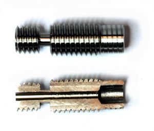

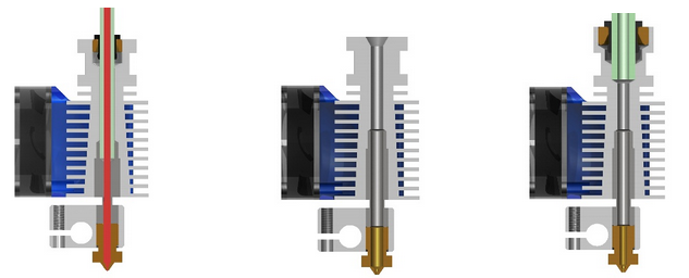

vr34 Posté(e) Janvier 31, 2017 Partager Posté(e) Janvier 31, 2017 (modifié) Complément : la tête de nos disco : une V6 de e3D. Il y a 3 déclinaisons : A gauche, la nôtre : 1.75mm Universal ; au centre : 3mm direct ; à droite : 3mm bowden Le bowden 4mm (pour filament 1.75mm) traverse tout le radiateur cylindrique en alu (heat sink) et plonge dans le heat break en inox (24.5mm de long) qui n'est pas taraudé sur toute sa longueur, contrairement à beaucoup de heat break d'autres têtes de 26.5mm de long. Si cette pièce est mal montée/serrée, le filament fondu remonte à l'intérieur et le bouche. Le chauffage, même à 250°C, ne suffit pas pour retirer le filament en le tirant vers le haut car il est refroidi par le radiateur et le ventilateur. Il faut alors tout démonter Le corps de chauffe (heat block) est également spécifique à la e3d v6. La nouvelle génération intègre une thermistance encapsulée en cartouche pour faciliter sa manipulation : http://e3d-online.com/E3D-v6/Full-Kit/V6-Block-Sock-Kit Pour finir, une petite vidéo parmi de nombreuses autres de l'assemblage de cette e3D v6 : https://www.youtube.com/watch?v=EjsxpXoz1Gc Très utile pour connaitre l'ordre de montage des pièces et comment les serrer sources : http://e3d-online.com/E3D-v6 http://diy3dprinting.blogspot.fr/2014/05/e3d-v6-hotend-released.html Modifié (le) Janvier 31, 2017 par vr34 1 Lien vers le commentaire Partager sur d’autres sites More sharing options...

vr34 Posté(e) Février 10, 2017 Partager Posté(e) Février 10, 2017 Bonjour @Pascal3 Il me semble que si dans la description, il y a "E3D V6", c'est bon. Par exemple sur Amazon.fr (je commande beaucoup là ), le résultat de la recherche "e3d v6" est une liste impressionnante de têtes et buses mais beaucoup d'entre elles ne sont pas compatibles avec les logements des têtes Dagoma Discovery et easy car le radiateur alu est souvent trop gros (pas seulement : le corps de chauffe est trop gros également). C'est le cas par exemple de la tête "WINOMO" et des buses coniques simples (ex: buses Pixnor sur la première page de résultats) A mon avis, mais peut-être je me trompe, la traduction approximative en "longue distance" et "courte distance" est la traduction de direct ou standard donc sans ou avec bowden. J'ai commandé celle-ci : https://www.amazon.fr/XCSOURCE-Métallique-Extrudeuse-Imprimante-TE561/dp/B01KFKHXG8/ref=sr_1_7?ie=UTF8&qid=1486728588&sr=8-7&keywords=e3d+v6 Il y a aussi celle-ci (même prix avec en plus le bowden et le bon raccord pneumatique côté extrudeur !) : https://www.amazon.fr/VANKER-Imprimante-Extrémité-Filament-Extrudeuse/dp/B01KK043LQ/ref=sr_1_4?ie=UTF8&qid=1486728759&sr=8-4&keywords=e3d+v6 A ce prix, l'avantage est d'avoir plein de pièces détachées : les bons heat break, corps de chauffe, cartouche chauffante et buse laiton 0.4mm et un petit ventilo identique à ceux de la tête de la Discoeasy ! La thermistance nue est la même que nos Dagoma. Il y aussi le site officiel (plus cher) : http://e3d-online.com/ J'y ai commandé un heat break, un kit d'upgrade pour v6 (nouveau corps de chauffe*, chaussette en silicone, thermistance en cartouche* et tout le nécessaire de fixation : vis et clés) et une buse en acier dur pour filaments abrasifs. * Attention : le corps de chauffe a récemment changé (un peu plus long maintenant. Il convient aussi à nos imprimantes Dagoma). Il accueille désormais une thermistance en cartouche donc le contact de la thermistance nue d'origine sera moins bon avec ce nouveau corps de chauffe. Cdt Lien vers le commentaire Partager sur d’autres sites More sharing options...
