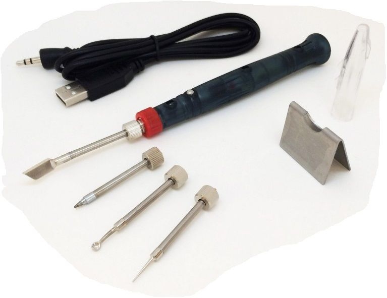

BoboFr Posté(e) Mai 6, 2016 Partager Posté(e) Mai 6, 2016 Le 26/4/2016 at 16:28, minipousse01 a dit : salut à tous , je voulais savoir si quelqu'un avait déjà utiliser ce type de stylo ? pour éviter d'ébavurer , couper , poncer, lisser....sa se branche en usb et sa chauffe en 15 sec prêt a être utiliser . utile ou pas pour ceux qui l'on ? J'utilise ce modèle, c'est parfait pour les modèles. Juste faire attention à ce que l'enbout soit propre pour ne pas faire de marque noire sur le modèle. Mais sinon c'est génial 1 Lien vers le commentaire Partager sur d’autres sites More sharing options...

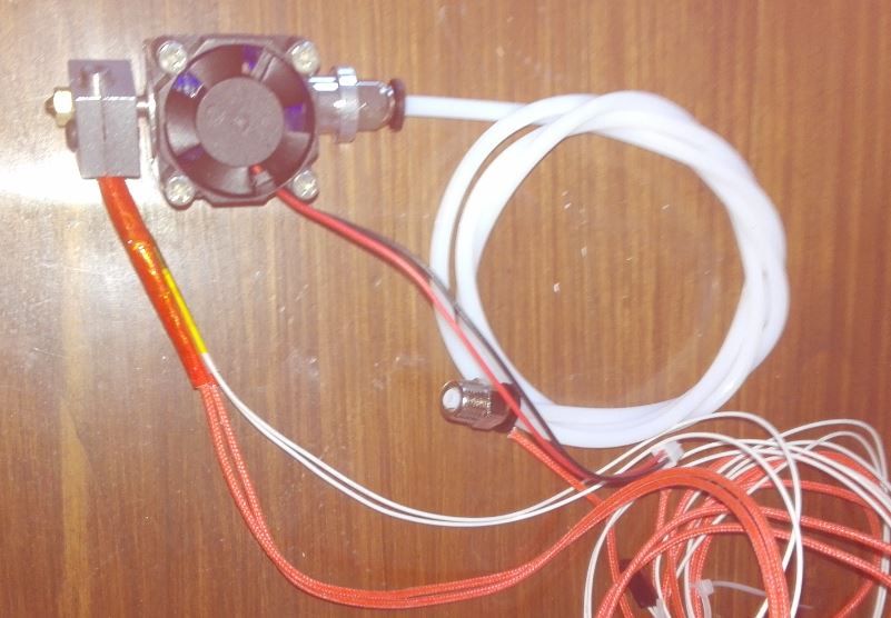

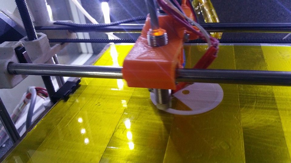

Furtys Posté(e) Mai 20, 2016 Partager Posté(e) Mai 20, 2016 Bonjour à tous ! Je me suis lamentablement fait avoir en achetant en suivant le lien sans lire les premiers commentaires … Sauf que la tête linkée sur Amazon est trop grande, du coup ma pièce n'est pas refroidi et le rendu est vraiment pas beau … quelqu'un qui pourrait modéliser un adaptateur pour rediriger le flux ? :'( Lien vers le commentaire Partager sur d’autres sites More sharing options...
kornichon Posté(e) Mai 21, 2016 Partager Posté(e) Mai 21, 2016 @Furtys mesure l’écart qu'il y a et j'essayerai de te modifier ça Lien vers le commentaire Partager sur d’autres sites More sharing options...
Furtys Posté(e) Mai 21, 2016 Partager Posté(e) Mai 21, 2016 Il y a 9 heures, kornichon a dit : @Furtys mesure l’écart qu'il y a et j'essayerai de te modifier ça Il y a environ 1cm du bas de la bouche d'aération (celle pour la pièce) et le bas du bloc en alu de la nouvelle tête Merci à toi en tout cas Lien vers le commentaire Partager sur d’autres sites More sharing options...

kornichon Posté(e) Mai 21, 2016 Partager Posté(e) Mai 21, 2016 @Furtys Voila j'ai modélisé le support de tête , j'avais peur de trop le rallonger alors si c'est pas encore assez j'ai gardé de quoi faire les modifications 14_tete mobile buse E3D AP longue tête.STL Lien vers le commentaire Partager sur d’autres sites More sharing options...

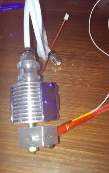

Vodevil Posté(e) Mai 21, 2016 Partager Posté(e) Mai 21, 2016 (modifié) Même question que @Wrmaeleun, je suis près à dégainer le compte Paypal @La Bidouillemerci pour cette info, comme tu le sais je n'ai toujours pas réussi à dévisser ma buse (héhé je suis un boulet fini) alors je veux aller au plus simple et tout changer en mettant ma buse en acier trempé avec un nouveau corps me parait être finalement le plus "rapide" en attendant. Donc question simple : est-ce qu'avec ta version (longue ou courte) j'ai les même dimensions que la E3D V6 officielle que j'ai avec ma discovery200, et donc je peux facilement la remplacer sans avoir à remodéliser un support de tête d'impression et sans avoir à flasher le firmware ? Comme je te l'ai dis je cherche au plus simple (et faisable en moins d'une heure), débrancher les cables (sur la Meizu) et brancher les nouveaux de la nouvelle tête ça c'est simple et je pourrai ultérieurement décoincer ma buse d'origine quand j'aurai la motivation et les outils en plus elle sera sortie de l'imprimante donc plus facile à manipuler EDIT 1 : je viens de voir le commentaire de @Nimbus2815 sur cette tête (qui est la même d'après un des commentaires) : http://www.banggood.com/1Pc-8-Types-All-Metal-J-head-Hotend-Extruder-For-1_75mm-Filament-RepRap-MakerBot-p-1023514.html à priori le diamètre serait différent... Nimbus as-tu à disposition le fichier du support qui irait avec cette tête ? Bonne soirée ! Modifié (le) Mai 21, 2016 par Vodevil Lien vers le commentaire Partager sur d’autres sites More sharing options...
Nimbus2815 Posté(e) Mai 21, 2016 Partager Posté(e) Mai 21, 2016 Désolé, @Vodevil, j'ai "modélisé" ou plus exactement modifié la tête d'impression crée par Dagoma.... pour la Disco V2. Mais bon, au cas où çà t'intéresse quand même... clique sur Undo + modifie ou supprime les textes comme bon te semble. https://tinkercad.com/things/9XcecVkbyT8 2 Lien vers le commentaire Partager sur d’autres sites More sharing options...
Commando Posté(e) Mai 21, 2016 Partager Posté(e) Mai 21, 2016 @Vodevil pour la tête qui est dans ton edit fait attention ce n'est pas une E3D V6 mais une J-Head celle qui était sur l'ancienne version de la disco avec une tête imprimée différente. 1 Lien vers le commentaire Partager sur d’autres sites More sharing options...
