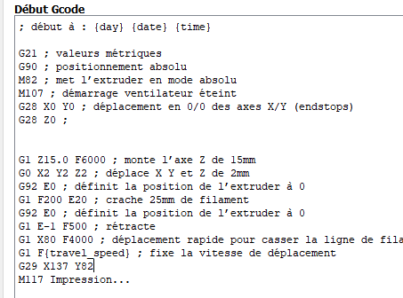

utile izateur Posté(e) Avril 22, 2018 Partager Posté(e) Avril 22, 2018 à l’instant, utile izateur a dit : @Supoziitoire tu les as mis en tout dernier ? avec G et pas g ? Lien vers le commentaire Partager sur d’autres sites More sharing options...
Supoziitoire Posté(e) Avril 22, 2018 Auteur Partager Posté(e) Avril 22, 2018 J'ai mis les valeur que j'ai sur mon ecran quand la buse est au centre Lien vers le commentaire Partager sur d’autres sites More sharing options...
Supoziitoire Posté(e) Avril 22, 2018 Auteur Partager Posté(e) Avril 22, 2018 Rien na changé ... Lien vers le commentaire Partager sur d’autres sites More sharing options...

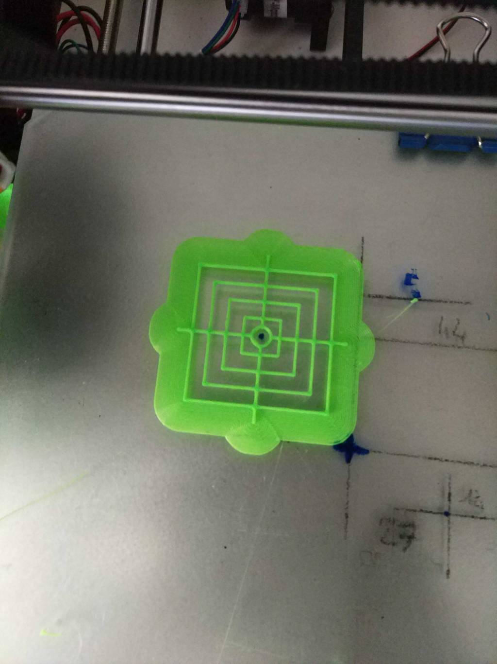

Maeke Posté(e) Avril 22, 2018 Partager Posté(e) Avril 22, 2018 Tu utilises quoi comme filament? Je vais essayer de te slicer un cube en plein centre que tu imprimeras par la suite, comme ça on saura si c'est le logiciel ou le firmware. Lien vers le commentaire Partager sur d’autres sites More sharing options...
Supoziitoire Posté(e) Avril 22, 2018 Auteur Partager Posté(e) Avril 22, 2018 (modifié) du surreal vert 1.75mm https://www.thingiverse.com/thing:1707911/#files utilise ce stl il est pa smal pour connaitre le centre Modifié (le) Avril 22, 2018 par Supoziitoire Lien vers le commentaire Partager sur d’autres sites More sharing options...
Maeke Posté(e) Avril 22, 2018 Partager Posté(e) Avril 22, 2018 Pla, abs ou autre? Lien vers le commentaire Partager sur d’autres sites More sharing options...
Supoziitoire Posté(e) Avril 22, 2018 Auteur Partager Posté(e) Avril 22, 2018 pla Lien vers le commentaire Partager sur d’autres sites More sharing options...
Maeke Posté(e) Avril 22, 2018 Partager Posté(e) Avril 22, 2018 donc aux alentours de 200°? Lien vers le commentaire Partager sur d’autres sites More sharing options...
Supoziitoire Posté(e) Avril 22, 2018 Auteur Partager Posté(e) Avril 22, 2018 200° 60° vitesse 100mm/s , c'est pour des essaie donc pas besoin de qualité ^^ Lien vers le commentaire Partager sur d’autres sites More sharing options...
Maeke Posté(e) Avril 22, 2018 Partager Posté(e) Avril 22, 2018 Tiens, essaies ça. CenteringTarget3.gcode Lien vers le commentaire Partager sur d’autres sites More sharing options...
Supoziitoire Posté(e) Avril 22, 2018 Auteur Partager Posté(e) Avril 22, 2018 Même centreEnvoyé de mon Mi Note 2 en utilisant Tapatalk Lien vers le commentaire Partager sur d’autres sites More sharing options...
Maeke Posté(e) Avril 22, 2018 Partager Posté(e) Avril 22, 2018 (modifié) K, donc c'est le firmware. (oups j'avais pas enlevé le brim) Modifié (le) Avril 22, 2018 par Maeke Lien vers le commentaire Partager sur d’autres sites More sharing options...
Supoziitoire Posté(e) Avril 22, 2018 Auteur Partager Posté(e) Avril 22, 2018 (modifié) il y a 33 minutes, Maeke a dit : K, donc c'est le firmware. (oups j'avais pas enlevé le brim) oui , pg le fils vert uen fois que j'ai fini mes renfort et les amélioration va pas me servir bcp mdr j'ai contrôlé ça : // The size of the print bed 790 #define X_BED_SIZE 220 791 #define Y_BED_SIZE 220 et sur la console pronterface il y a sa quand j'ai lancé ton print ( sa peut aider peut être ) : The print goes: - from 76.70 mm to 143.30 mm in X and is 66.60 mm wide - from 0.00 mm to 143.30 mm in Y and is 143.30 mm deep - from 0.00 mm to 1.10 mm in Z and is 1.10 mm high Estimated duration: 6 layers, 0:06:15 Print started at: 13:32:37 Bilinear Leveling Grid: 0 1 2 0 +0.415 +0.182 +0.195 1 +0.167 +0.035 +0.080 2 +0.273 +0.160 +0.170 Print ended at: 13:43:23 and took 0:10:45 Modifié (le) Avril 22, 2018 par Supoziitoire Lien vers le commentaire Partager sur d’autres sites More sharing options...

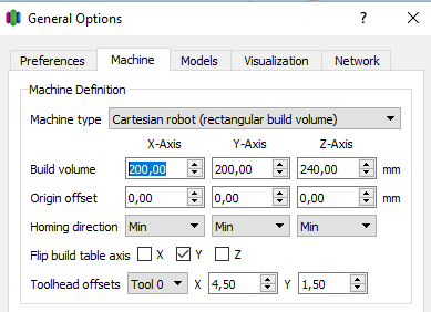

mikebzh44 Posté(e) Avril 22, 2018 Partager Posté(e) Avril 22, 2018 @Maeke, je rentre dans la danse car je voulais imprimer le fameux bâton horloge solaire que @papa50 a imprimé. Mais le truc en un morceau est long et une des extrémités s'imprime en dehors de mon LokBuid (alors qu'il y a de la place de l'autre côté). Bref, si je fais un Home All puis que je passe la commande G1 X100 Y100 (sachant que dans Simplify3D, j'ai déclaré mon imprimante avec un volume d'impression de 200x200x240), la buse n'est pas au centre du plateau. Il faut que je fasse un G1 X109 Y103 pour être bon. Côté configuration.h, je suis comme toi avec -33 et -10 Avant de reflasher Marlin pour activer l'autolevel et le M600, je pensais corriger le problème déjà dans S3D en jouant sur Toolhead offset. J'ai mis la moitié des écarts mais on dirait que ça n'a pas trop d'effet : Faut que je mette 9 et 3 ? Lien vers le commentaire Partager sur d’autres sites More sharing options...
Maeke Posté(e) Avril 22, 2018 Partager Posté(e) Avril 22, 2018 il y a 2 minutes, mikebzh44 a dit : @Maeke, je rentre dans la danse car je voulais imprimer le fameux bâton horloge solaire que @papa50 a imprimé. Mais le truc en un morceau est long et une des extrémités s'imprime en dehors de mon LokBuid (alors qu'il y a de la place de l'autre côté). Bref, si je fais un Home All puis que je passe la commande G1 X100 Y100 (sachant que dans Simplify3D, j'ai déclaré mon imprimante avec un volume d'impression de 200x200x240), la buse n'est pas au centre du plateau. Il faut que je fasse un G1 X109 Y103 pour être bon. Côté configuration.h, je suis comme toi avec -33 et -10 Avant de reflasher Marlin pour activer l'autolevel et le M600, je pensais corriger le problème déjà dans S3D en jouant sur Toolhead offset. J'ai mis la moitié des écarts mais on dirait que ça n'a pas trop d'effet : Faut que je mette 9 et 3 ? aucune idée. Lien vers le commentaire Partager sur d’autres sites More sharing options...
