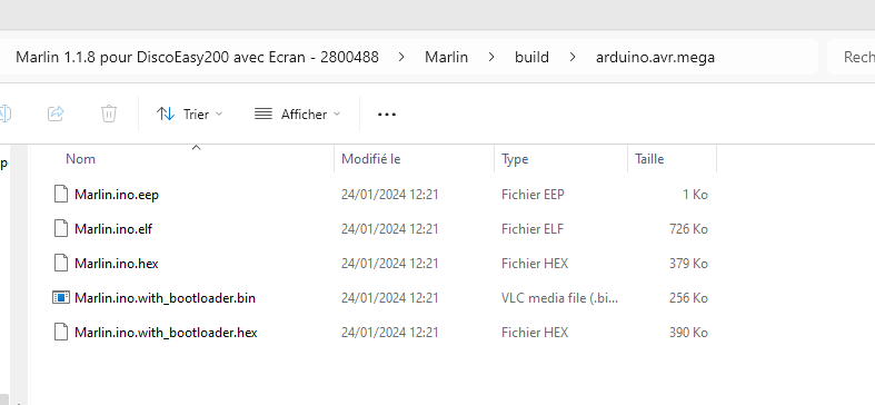

Récent propriétaire d'une DE200 donnée par mon Papa, je souhaite la aire perdurer plutôt que de basculer dans la facilité des imprimantes "Made In China".
Je me suis pas mal renseigné, et j'ai pu adapter les sources pour un Firmware Marlin 1.1.8 (Base de YoannC, merci à lui) pour ma version DE200 (Pack Expert + Ecran + Extrudeur+).
J'ai donc adapté les fichiers configuration.h  / configuration_adv.h / pins_RAMPS.h en cadrant tout ca avec les fichiers générés par DAGOMA.
Il me reste a pousser ca dans ma DE200, en croisant les doigt quand même.
Je souhaite plutôt générer le fichier .hex et le pousser via Dagomapp.
Le souci c'est que je ne sais pas quel fichier conserver suite à la compilation, il y a plusieurs fichiers dans le dossier "Build".
Quelqu'un pour me renseigner ???
