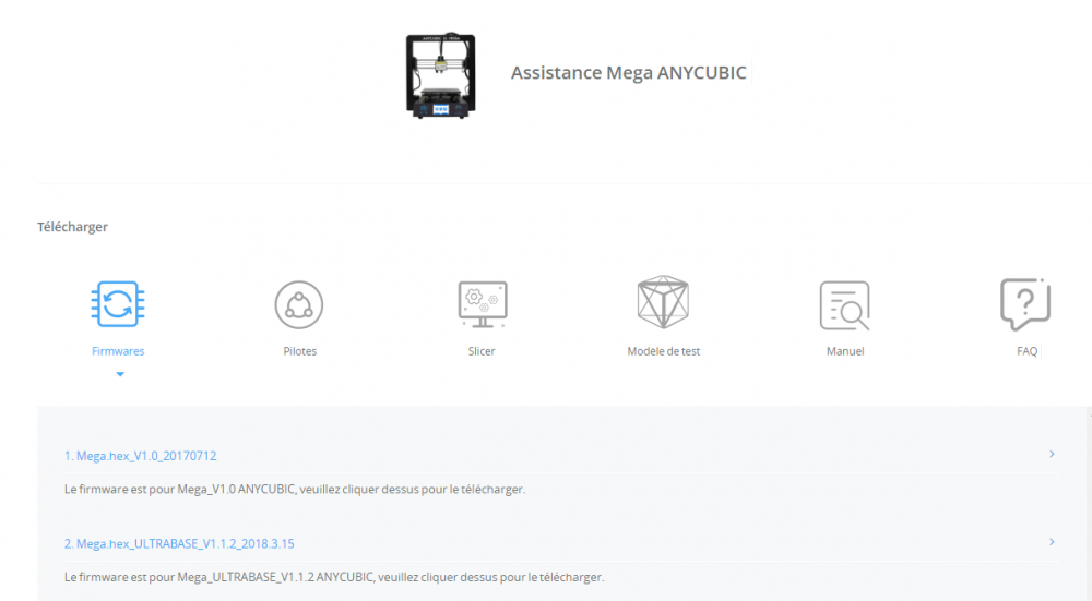

vivi2b Posté(e) Avril 23, 2018 Partager Posté(e) Avril 23, 2018 bonjour, avez-vous installé ce nouveau firmware (i3 mega )? compatible avec la i3 MEGA V2? si oui, quelles sont les améliorations de se firmware? car rien n'est précisé sur se firmware ci-joint page assistance MEGA ANYCUBIC Assistance Mega ANYCUBIC Télécharger Firmwares Pilotes Slicer Modèle de test Manuel FAQ Mega.hex_V1.0_20170712 1. Mega.hex_V1.0_20170712 Le firmware est pour Mega_V1.0 ANYCUBIC, veuillez cliquer dessus pour le télécharger. Mega.hex_ULTRABASE_V1.1.2_2018.3.15 2. Mega.hex_ULTRABASE_V1.1.2_2018.3.15 Le firmware est pour Mega_ULTRABASE_V1.1.2 ANYCUBIC, veuillez cliquer dessus pour le télécharger. Lien vers le commentaire Partager sur d’autres sites More sharing options...
Xsaratustra Posté(e) Avril 27, 2018 Partager Posté(e) Avril 27, 2018 Je n'ai pas trouvé de description du contenu de cette nouvelle version par rapport à la V1.0 qui tourne chez moi en ce moment. Comme je n'ai pas de problème, j'applique le principe simple ci dessous : "si cela marche, ne toucher à rien". Lien vers le commentaire Partager sur d’autres sites More sharing options...
stef_ladefense Posté(e) Avril 27, 2018 Partager Posté(e) Avril 27, 2018 alors déjà sur une v2, c'est la version 1.1.1 mini, si any propose une v1.1.2 tu ne risque rien la v1.0 c'est la premiere i3 avec le capteur et sans ultrabase Lien vers le commentaire Partager sur d’autres sites More sharing options...
macandnews Posté(e) Avril 27, 2018 Partager Posté(e) Avril 27, 2018 Je me demande si la version 1.1.2 n'est pas réservée aux derniers modèles d'i3 mega ultrabase avec la nouvelle carte ? J'ai une i3 mega ultrabase V2 et je n'ai pas réussi à faire la mise à jour du firmware avec Cura. Ça vient peut-être de moi, mais Cura m'a affiché un message d'erreur que j'ai oublié et je n'est pas insisté, mon imprimante fonctionne très bien avec le firmware d'origine. Lien vers le commentaire Partager sur d’autres sites More sharing options...
thsrp Posté(e) Avril 30, 2018 Partager Posté(e) Avril 30, 2018 Sur la premiere version anycubic ne pâs oublier qu'il n'y avait qu'un seul endstop Z donc le firmware est adapté à cela ... Il y a aussi un firmware alternatif qu'avait publié Anycubic pour ceux (comme bon nombre d'entre nous ..) qui avait rajouté un second endstop... Pour l'anycubic V2 ultrabase c'est encore plus compliqué car maintenant il y a deux cartes possibles ... selon la generation et donc 2 firmwares différents Lien vers le commentaire Partager sur d’autres sites More sharing options...
