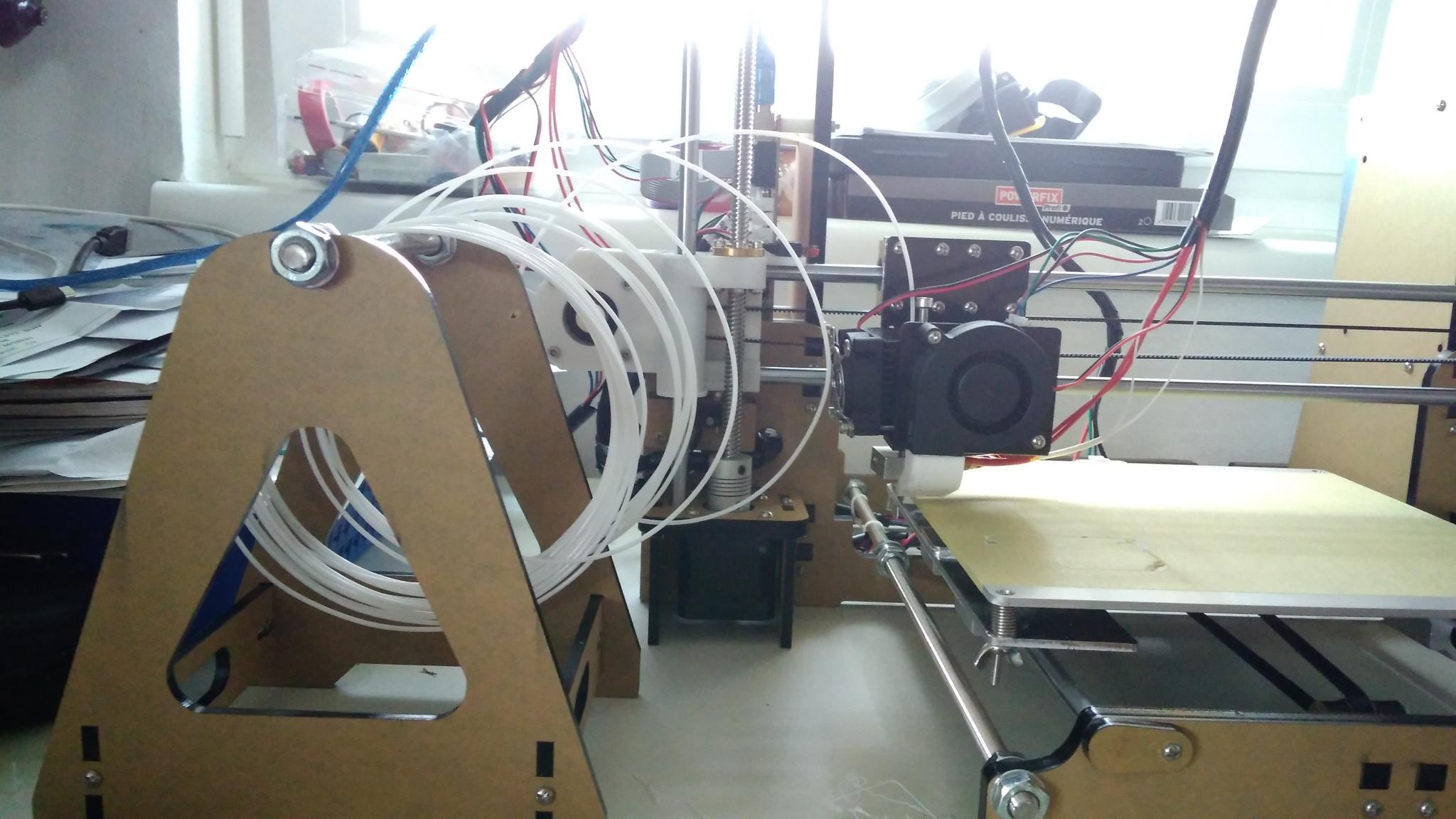

Xstof Posté(e) Avril 23, 2018 Partager Posté(e) Avril 23, 2018 (modifié) Bonjour, J'ai monté et testé mon AnetA8 et tout semble bien fonctionner jusqu'à présent. Pour l'instant, elle n'a aucune amélioration. Je voulais d'abord faire un test. Donc j'ai paramétrer l'imprimante (Home All et calibrage du plateau et de la buse d'impression). Préchauffage du PLA ok, modification du fichier à imprimer (.stl vers .gcode sous cura), position du câble PLA dans la buse en débrayant et lancement de l'impression. Seul hic, le câble n'est pas entraîné automatiquement, il faut pousser et accompagner l'approvisionnement pour que l’impression s'effectue, ce qui peut s’avérer fastidieux et fatiguant à la longue. Ce qui m’amène à poser plusieurs question : 1. y a t-il une étape ou quelque chose que je n'ai pas fait correctement et qui peut expliquer que le PLA n'est pas automatiquement entraîner vers l'extruder ? 2. Pour arrêter l'impression : on fait "reset" sur la CM ou autre manipulation ? 3. Le système d'embrayage sur l'extruder, doit-il rester enfoncé ou relevé pour l'impression ? 4. Je suis sous linux mint 18.3, je n'arrive pas à faire reconnaître l'imprimante sous cura : y a -t_il un tuto à ce sujet ? Merci pour vos piste, en espérant ne pas avoir été trop redondant ! Xstof Modifié (le) Avril 23, 2018 par Xstof Lien vers le commentaire Partager sur d’autres sites More sharing options...
mikebzh44 Posté(e) Avril 23, 2018 Partager Posté(e) Avril 23, 2018 1 : Surement. Reste à trouver la ou les étapes manquantes. As-tu essayé d'imprimé une des pièces fournies sur la carte SD et déjà au format GCode ? Pour écarter un problème de trancheur. 2 : Oui. Sinon, tu as dans les menus de l'écran LCD, une option SD Card et tu peux pauser ou stopper l'impression 3 : Relevé, on enfonce que si on veut débrayer pour changer le filament. Mais la pression est-elle suffisante pour que le filament soit entraîné ? Il faudrait passer par un logiciel tiers pour pouvoir envoyer des ordres indépendant et ainsi, demander juste une extrusion afin de voir si tu entends le moteur tourner / forcer / ... (moi, je passe par un Raspberry Pi et OctoPrint). Lien vers le commentaire Partager sur d’autres sites More sharing options...

mikebzh44 Posté(e) Avril 23, 2018 Partager Posté(e) Avril 23, 2018 Donc si ton moteur d'extrudeur tourne et ton filament sort de la buse lorsque tu demandes une extrusion, c'est un problème de paramétrage du trancheur. Dans ton fichier gcode, tu as des ordres pour piloter l'extrusion ? G0 E0 ou G1 E0 http://marlinfw.org/meta/gcode/ Tu as essayé d'imprimé un gcode fourni sur la carte SD, le chess.gcode par exemple ? Lien vers le commentaire Partager sur d’autres sites More sharing options...

Xstof Posté(e) Avril 23, 2018 Auteur Partager Posté(e) Avril 23, 2018 bon j'ai donc essayé ce que tu m'as dis, le fichier box.gcode de la carte SD livré avec l’imprimante. Même problème, le fil ne sort pas. En fait on a l'impression que l'extruder n'est pas assez bas pour déposer le fil ? Je vais essayer de refaire un calibrage du plateau, pourtant je suis à 2 mm du plateau environ. Lien vers le commentaire Partager sur d’autres sites More sharing options...
mikebzh44 Posté(e) Avril 23, 2018 Partager Posté(e) Avril 23, 2018 (modifié) Le filament ne sort pas ou il n'adhère pas au plateau ? Il faut être à 0,2mm du plateau !! Il faut qu'une feuille de papier A4 gratte sur la buse quand tu la mets entre le plateau et la buse ! A 2mm, ton filament est déposé dans le vide. Il faut jouer sur le endstop et les ressorts du plateau pour niveler tout ça. Et vérifie aussi que ton axe X est bien droit (que les 2 pièces blanches avec les tiges lisses plus tiges filetées sont à la même hauteur). Modifié (le) Avril 23, 2018 par mikebzh44 Lien vers le commentaire Partager sur d’autres sites More sharing options...
Maeke Posté(e) Avril 23, 2018 Partager Posté(e) Avril 23, 2018 2 mm c'est beaucoup trop, tu ne dois avoir que l'épaisseur d'une feuille A4 (et encore tu dois sentir une légère résistance). Lien vers le commentaire Partager sur d’autres sites More sharing options...
Xstof Posté(e) Avril 23, 2018 Auteur Partager Posté(e) Avril 23, 2018 ok là j'ai relancé une impression, et ça marche sans avoir re calibré la hauteur du plateau. je vais laisser l'impression se terminer. Je tente un recalibre par après. Je ne suis pas à 2 mm mais plus vers moins d'un mm, j'ai exagéré. Je reviens avec les résultats plus tard, en attendant un grand merci pour tes conseils ! Lien vers le commentaire Partager sur d’autres sites More sharing options...
Maeke Posté(e) Avril 23, 2018 Partager Posté(e) Avril 23, 2018 (modifié) autre chose, le réglage du plateau se fait lorsque le plateau et la buse sont à température d'impression depuis au mois 3 à 5 min, à cause de l'expension du métal. Et il faut faire les coins 1 puis 2 puis 3 puis 4 et recommencer au moins deux fois. Modifié (le) Avril 23, 2018 par Maeke Lien vers le commentaire Partager sur d’autres sites More sharing options...

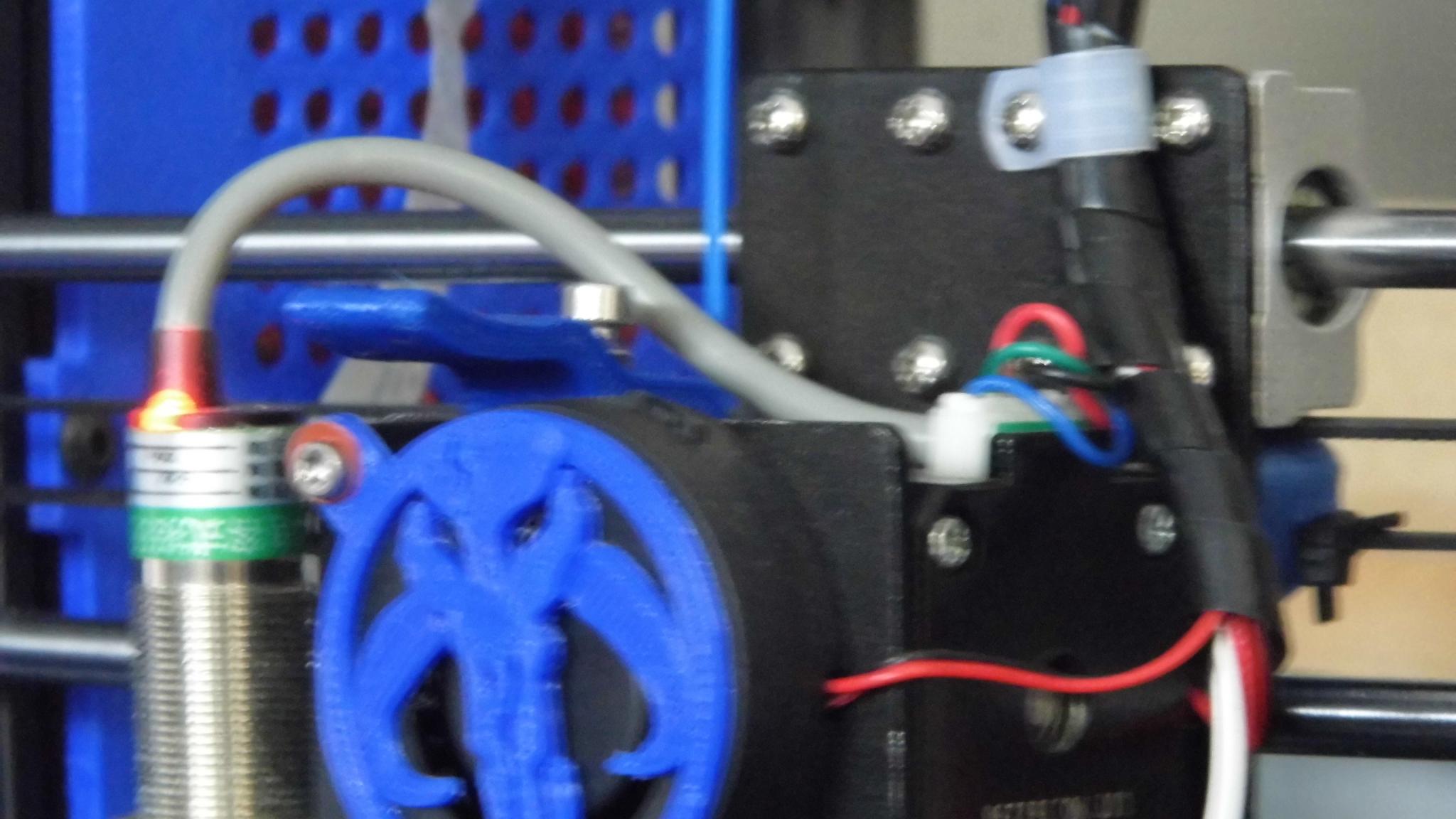

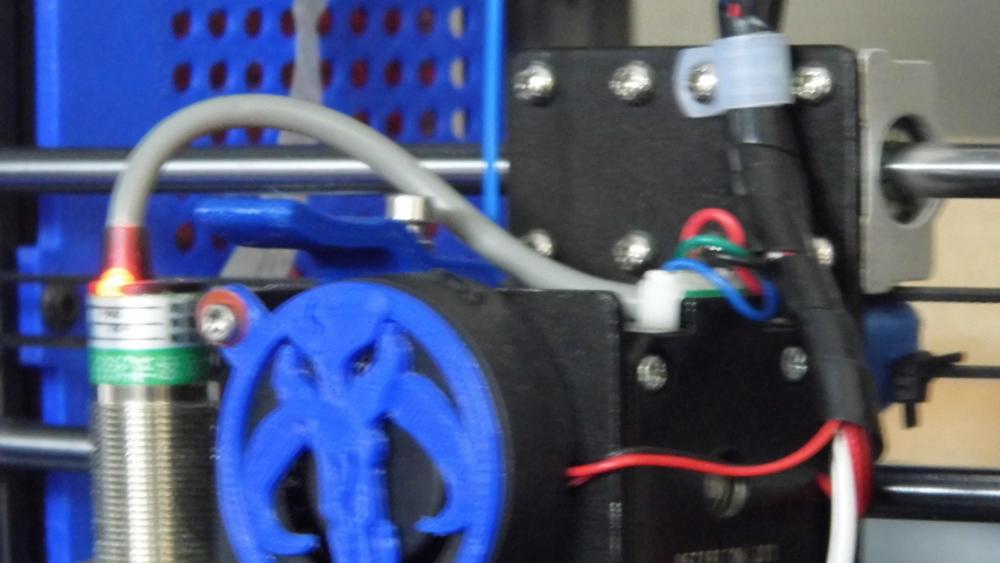

Xstof Posté(e) Avril 23, 2018 Auteur Partager Posté(e) Avril 23, 2018 Il y a 2 heures, Maeke a dit : Houlà, méfies toi, ne laisses pas les fils de l'extruder comme ça, à force de bouger ils vont s'abimer et peuvent prendre feu. Ps vérifies l'ordre des fils de l'extrudeur, de l'avant vers l'arrière tu dois avoir bleu, un espace, vert , rouge, un espace, noir. Du côté de la carte vérifies que les fils du E soit dans le même ordre que ceux des X, Y et Z. Vérifies toutes les connections. Tous les fils sont bons a priori Lien vers le commentaire Partager sur d’autres sites More sharing options...

Maeke Posté(e) Avril 23, 2018 Partager Posté(e) Avril 23, 2018 compares avec ça pour la façon de protéger les fils en tout cas, ça va te mettre sur la voie d'une bonne sécurité (même si ce n'est que le début) dont les anet manquent cruellement. par contre pour les connecteurs, j'insiste, il arrive souvent qu'un contact soit légèrement sorti du connecteur et dans ce cas le signal passe mal, voir pas du tout. 1 Lien vers le commentaire Partager sur d’autres sites More sharing options...
