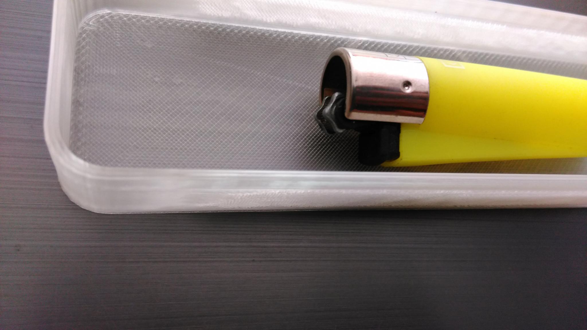

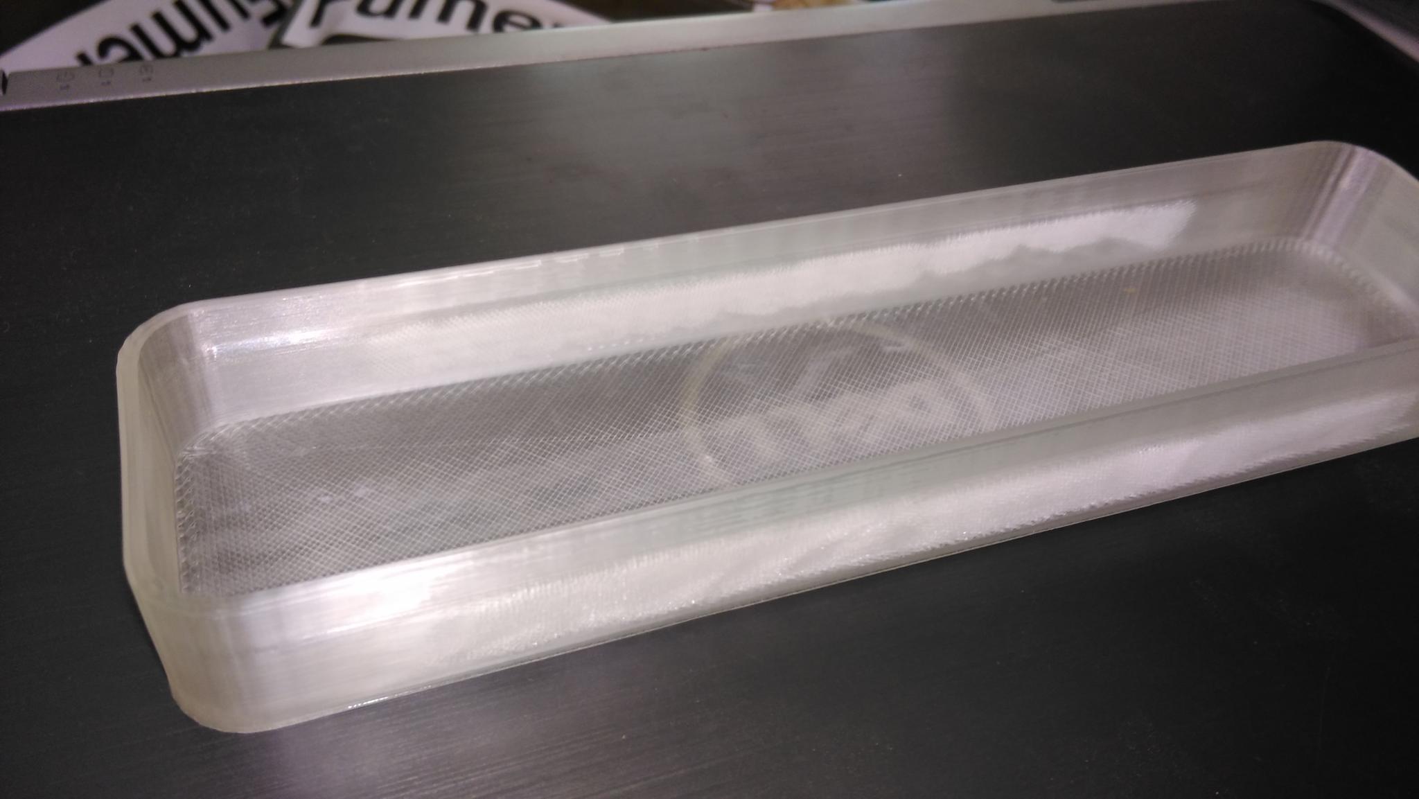

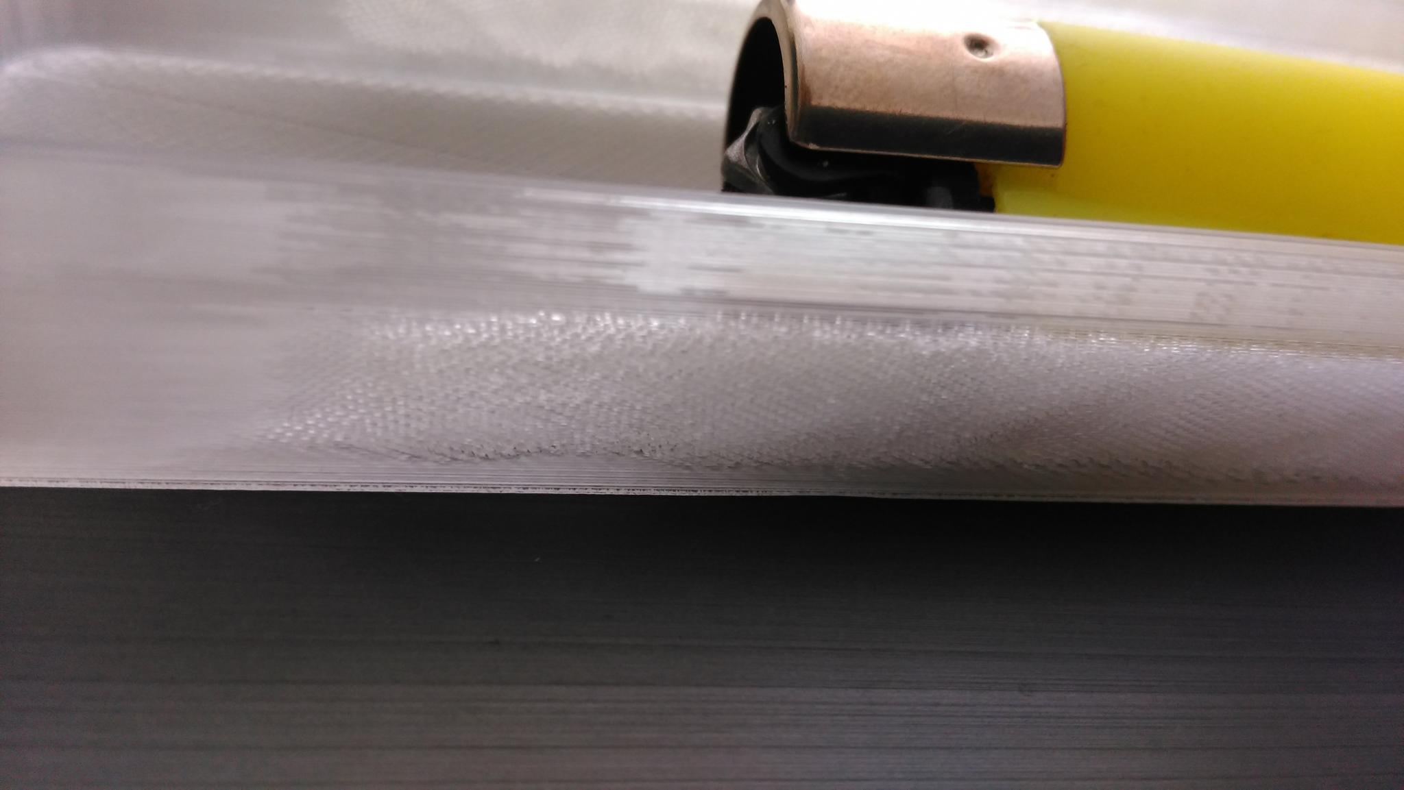

Chevelu37 Posté(e) Juillet 14, 2018 Auteur Partager Posté(e) Juillet 14, 2018 Looping, ça me convient très bien!!! Ahahahah!!!! J'aime bien Hannibal aussi... notamment sa mini 14 que je possède A cette vitesse, et vu ma config de buse, ça merde un peu niveau résultat.... Mais pas tant que ça en fait... On y voit mes changements de températures (PLA de 198 à 220°) l'échange thermique n'est pas traduit par la sonde en fait a cette vitesse (sonde trop loin de la buse) ... Volcano ou pas, en fait. Et non ça ne bouge pas malgré le poids de mon plateau, mais j'ai baisser les accélérations, on peut le voir sur le print. 1 Lien vers le commentaire Partager sur d’autres sites More sharing options...
Guizboy Posté(e) Juillet 14, 2018 Partager Posté(e) Juillet 14, 2018 Oui c'est même plutôt pas mal ! Tu as le stl que tu as utilisé ? Je ferais bien un essai pour comparer en PLA. Je n'ai pas de PLA translucide en revanche. Lien vers le commentaire Partager sur d’autres sites More sharing options...
Chevelu37 Posté(e) Juillet 14, 2018 Auteur Partager Posté(e) Juillet 14, 2018 Oui, alors, c'est un truc de base que j'ai mis à l'échelle a l'arrache avec Cura, la flemme d'en refaire un autre... Ca fait 168 mm de long Tour Temperature.stl Lien vers le commentaire Partager sur d’autres sites More sharing options...
Chevelu37 Posté(e) Juillet 14, 2018 Auteur Partager Posté(e) Juillet 14, 2018 Fais le test avec ta température de base et augmentant la au fur et à mesure. Perso, j'ai fait 198, puis 210 puis 220. Lien vers le commentaire Partager sur d’autres sites More sharing options...
