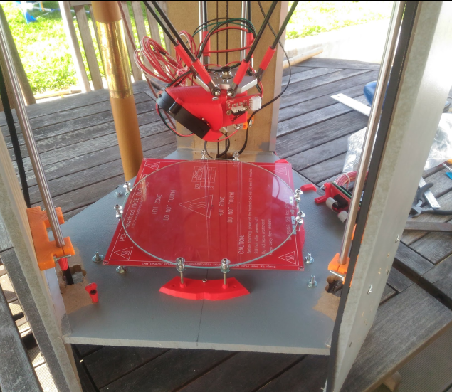

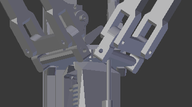

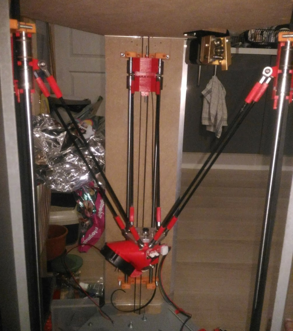

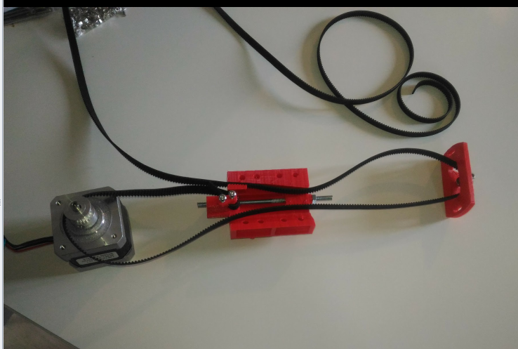

ka3ros Posté(e) Avril 24, 2018 Partager Posté(e) Avril 24, 2018 Voici un petit projet que j'ai commencé il y a bien 3 ans (ou 4 ou 5, je ne sais plus en fait) et dont l'achèvement (m'enfin reste toujours des trucs à bidouiller) arrive enfin. Erf impossible de retrouver la vidéo de la delta qui a créé le déclic... Voici une petite photo de l'état actuel (sont en cours d'impression les supports d'endstop) C'est très expérimental. assez classique finalement, bras en fibre de verre avec adaptateurs pour rotules de 4x4RC: A l'origine, impossible de trouver facilement les barres en acier poli alors j'étais parti sur de l'aluminium. J'ai pu avoir l'acier depuis. Le pcb du heatbed carré avec la glace ronde, ça le fait moyen mais on verra ce que ça donne, pareil pour le cadre même si je trouve que la rigidité est plutôt bonne, j'espère ne pas avoir de problèmes de ce côté. J'ai fusionné les deux ventilos (refroidissement du radiateur et du matériel en fusion) en un seul radial et placé une sonde d'auto-leveling dont la pointe magnétique se retire. Le système de réglage de tension des courroies, il y a assurément moyen de rentre ça plus compact: Pour l'alimentation, ce sera une petite HP DPS800GB-A de 1000W récupérée sur un vieux serveur, c'est très clairement surdimensionné mais elle se fatiguera pas trop comme ça. Un petit screen de l'avancement du modèle sous blender: 1 Lien vers le commentaire Partager sur d’autres sites More sharing options...

ka3ros Posté(e) Avril 24, 2018 Auteur Partager Posté(e) Avril 24, 2018 Jusqu'à présent les roulements linéaires des charriots n'étaient pas fixé et j'avais déjà tenté une fois de les serrer simplement, il y a trop de jeu (voulu) et une fois mis les colliers, ça coulissait difficilement. J'opte pour la solution de Tech2C sur l'hypercube, réglage du jeu au scotch d'électricien. Ca se passe pas mal Lien vers le commentaire Partager sur d’autres sites More sharing options...

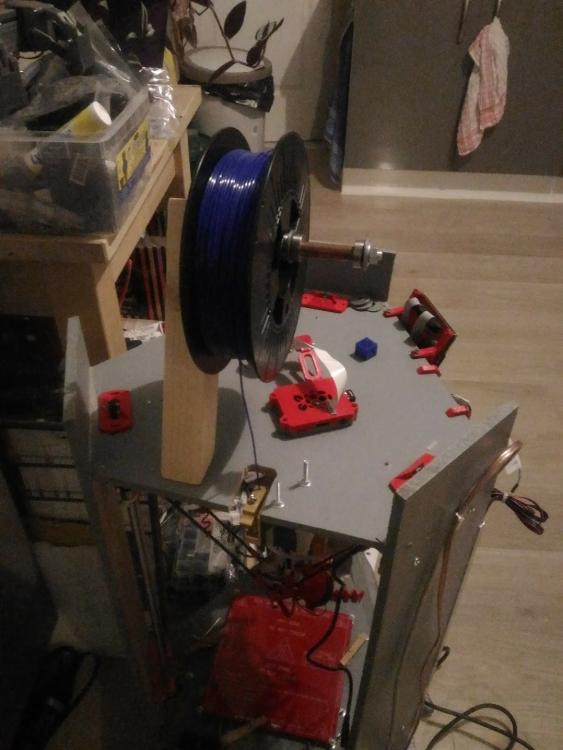

ka3ros Posté(e) Mai 12, 2018 Auteur Partager Posté(e) Mai 12, 2018 Le projet avance bien, le bébé imprime des trucs maintenant. Je suis dég mais dans le matos que j'avais commandé à l'époque, je me suis raté et j'ai commandé un thermocouple au lieu d'une thermistance alors le plateau chauffant est en standby. J'ai fait qq test d'impressions sur le verre froid du coup. Pour la calibration, une sonde dont l'offset est bien mesuré, c'est le pied, ça fait presque tout le boulot tout seul. Les erreurs bêtes: XYZ dans le trigonométrique, du coup maintenant ma sonde ne sort plus du plateau et je n'imprime plus en miroir. Le microswitch s'est sacrément fait malmené. Les premiers tests sont encourageant (à part le décollage de la pièce avant la fin de l'impression) J'ai encore l'impression que les déplacements sont très bruyants malgré le réglage des moteurs à VRef idoine (1.3A max et donc un vref de .74V donc selon le tuto de @stef_ladefense) mais ce ne sont peut-être tout simplement pas les moteurs. Je n'aurais pas beaucoup plus de temps ce weekend pour avancer plus. Je me suis fait un petit support de rouleau avec barre en alu passée à la filière, passée dans un support en bois vissé, roulements et spacers en cuivre acceptant des rouleaux aussi bien 750g que 2.3kg: Pour faire tourner octoprint, je pars sur un pi A+ avec picamera V1 que voici: Lien vers le commentaire Partager sur d’autres sites More sharing options...

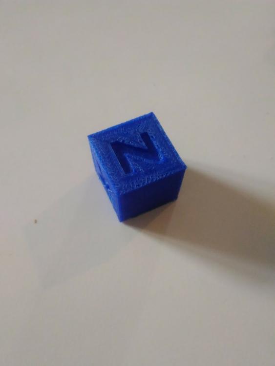

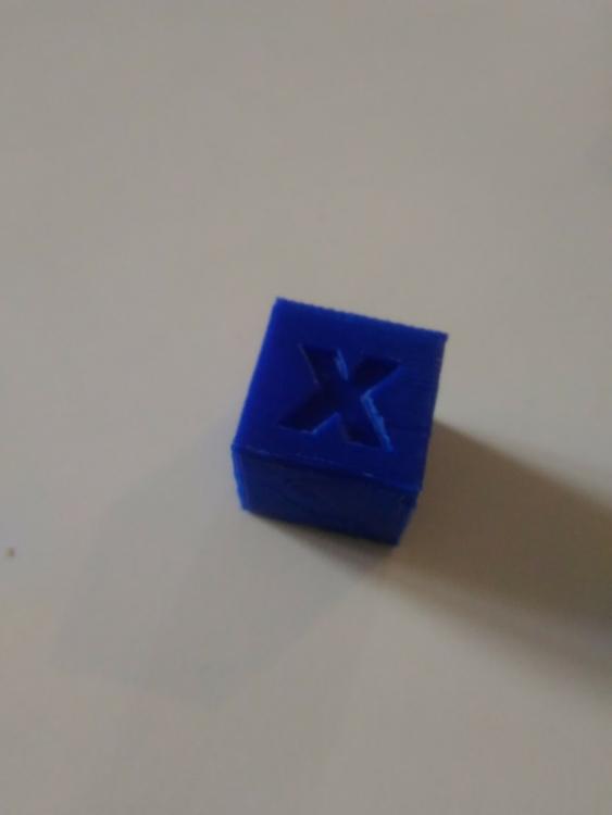

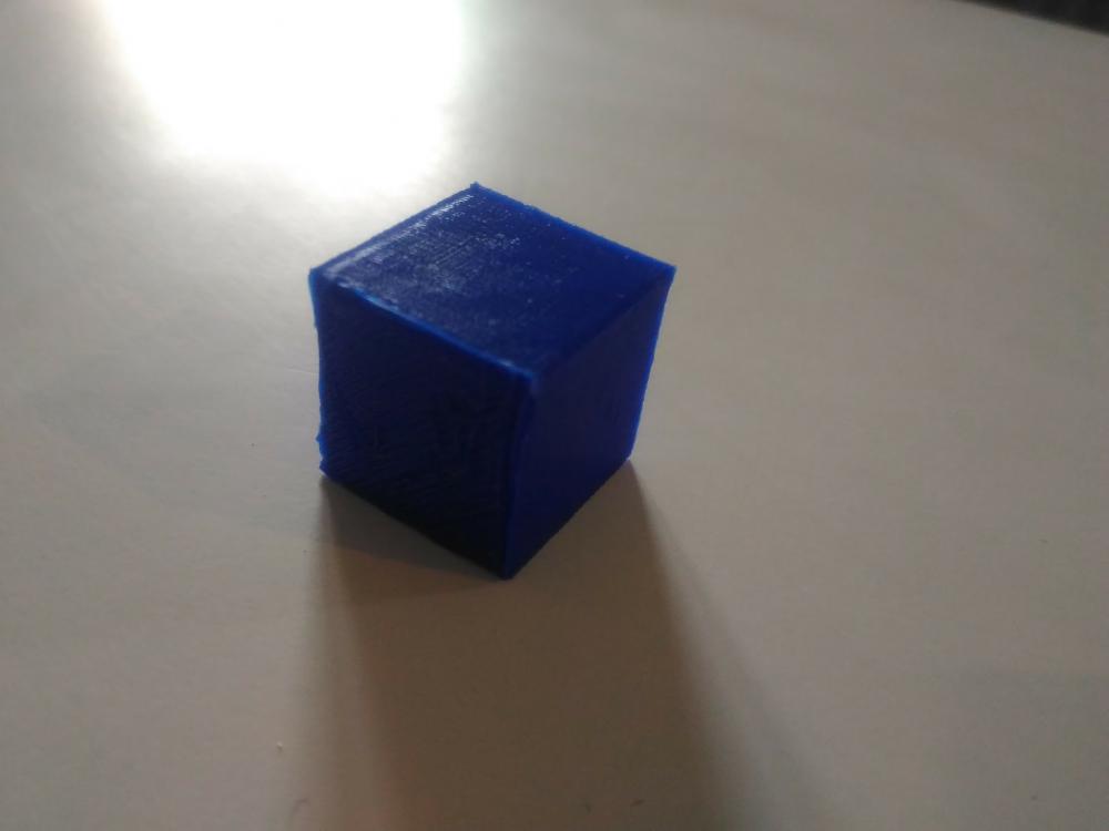

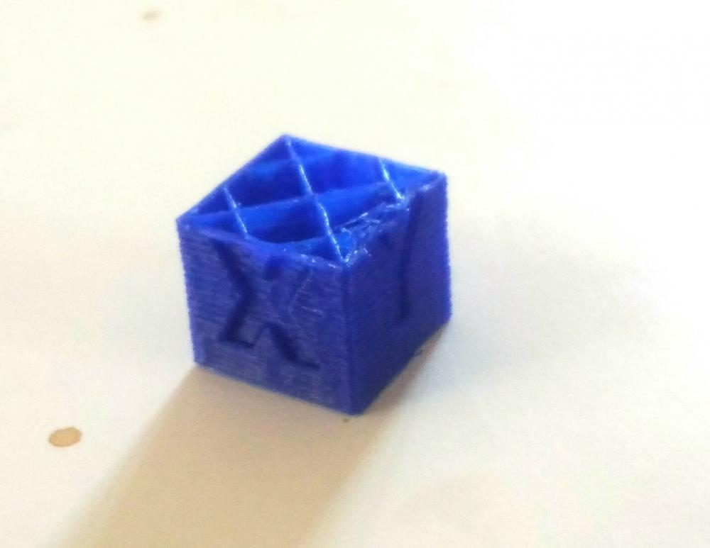

ka3ros Posté(e) Mai 14, 2018 Auteur Partager Posté(e) Mai 14, 2018 Ca commence à donner qqch, j'ai imprimé un cube de 20x20x20 et dont les côtés sont plutot propres mais le dessus un peu moyen niveau remplissage et le dessous montre un défaut de réglage du bed: Je passe à l'affinage des steps/mm avec une croix de calibration. Lien vers le commentaire Partager sur d’autres sites More sharing options...

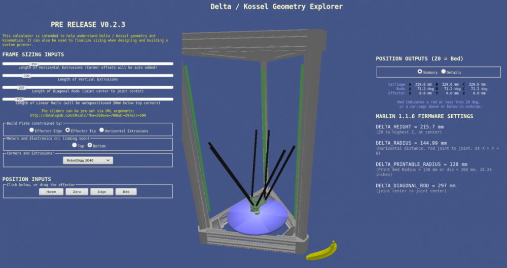

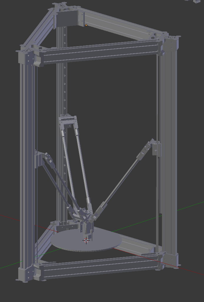

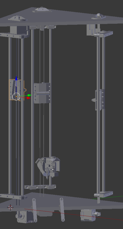

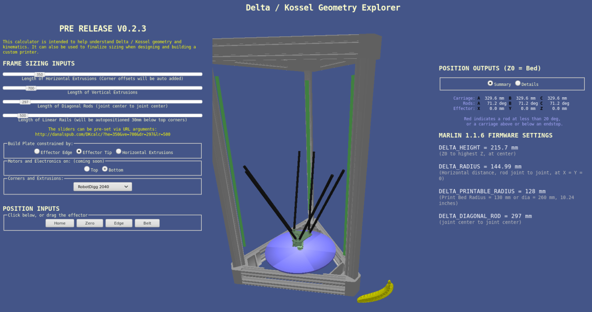

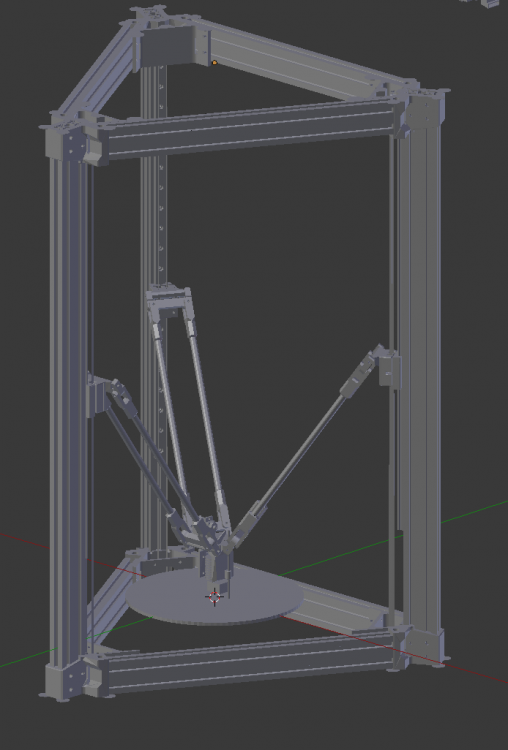

ka3ros Posté(e) Décembre 27, 2018 Auteur Partager Posté(e) Décembre 27, 2018 Petit update sur la V2 de ma delta. J'ai arrêté un peu les impressions sur la version actuelle car j'ai des gros soucis de sous-extrusion que j'ai vraiment du mal à localiser après avoir changé l'extrudeur et avec tout un tas de filaments différents. Je me demande si ce n'est pas l'alimentation. Entre temps, il y avait eu quelques mises à jours notamment sur le hotend qui n'a plus de ventilateur à matière mais uniquement sur le radiateur de l'E3D. Le capteur de touche IR piloté par un servo pour l'autocalibration marche pas mal. Pour la V2, voici la liste des modifications: - le chassis qui passe de MDF à des profilés alu 2040 (arrivés et nettoyés) - les bras en fibre de verre baguettes de cerf-volants remplacés par des tubes carbon 6x8mm (arrivés, à couper) - les rotules aux angles poussés un peu trop proche de leurs limites remplacées par ça mais j'ai pas le nom en tête (seront imprimées sur l'HC) et les tiges en acier avec les roulements linéaires remplacés par des rails mgn12 (en attente de réception) Avec mes paramètres de modélisation (profilés alu de 700mm et 350mm, diagRod de 297mm): http://danalspub.com/DKcalc/?he=350&ve=700&dr=297&lr=500 Mais d'abord, je finis l'hypercube. Lien vers le commentaire Partager sur d’autres sites More sharing options...
