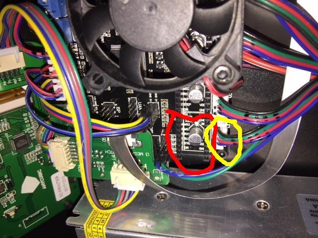

Salut,
Je viens de démonter sur ma carte Trigo deffectueuse le premier Driver pour le mettre sur la nouvelle carte quand je me suis aperçu que le deuxième était brulé, une patte est cassée.
Comment s'appelle cet élément et ou puis-je d'après vous me procurer cette pièce svp?

de rien Mitchoco le forum ma bcp aidé a mon tour d'aidé 😉
Alors pour les drivers j'ai regardé sur dans
Pièces Détachées I3 Mega
Les drivers sont des A4988
et tu en trouve sur n'importe ou (ebay , amazon , aliexpress ,banggood , etc) ils les vendent par lot tu peux en prendre plusieurs au cas ou (attention le radiateur (le bidule gris est très important)) donc faut pas l'oublié

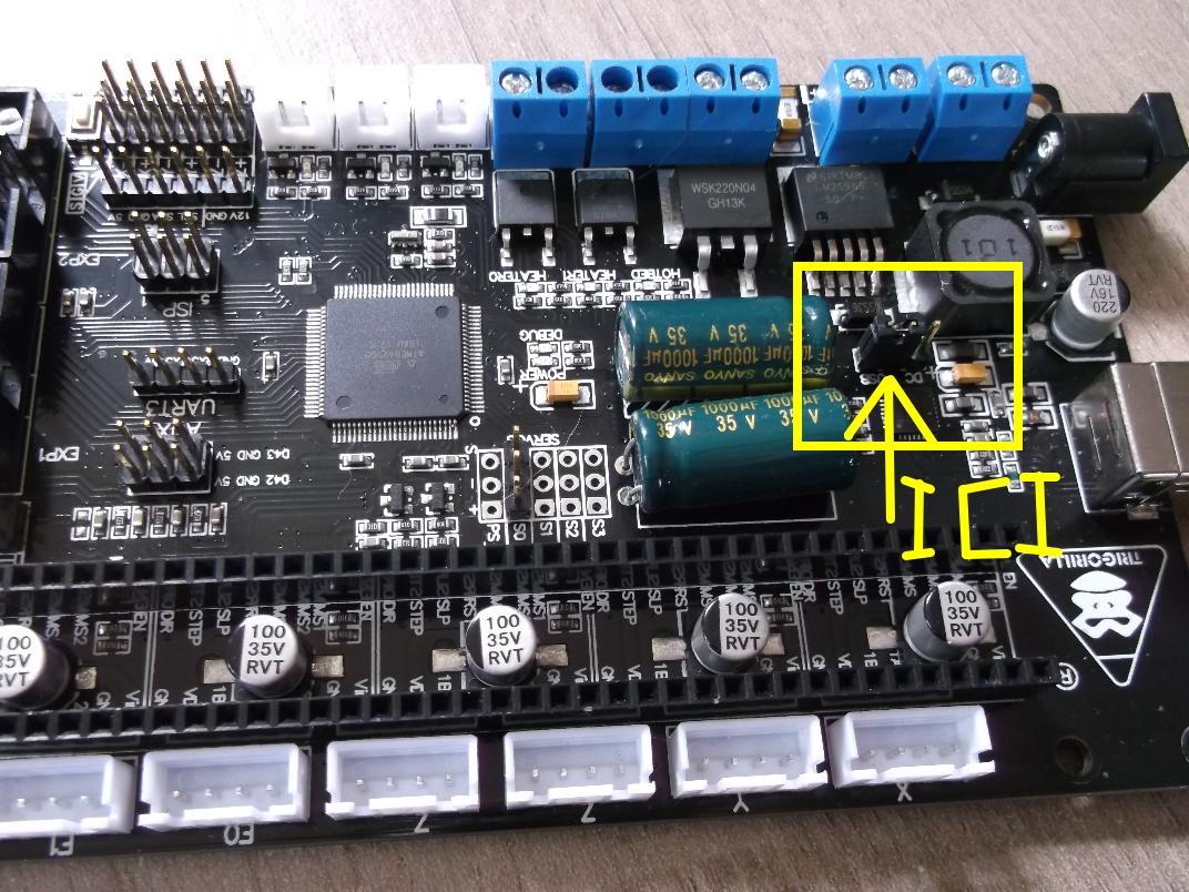

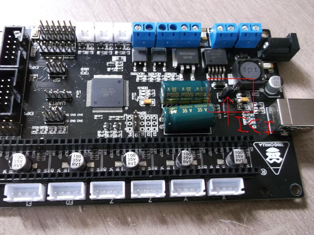

Salut @Mitchoco désolé de tout tes déboires avec ton imprimante j'ai pas pu répondre avant je bosse les week-ends lol
y'a une solution que j'ai testé tout a l'hier
Alors tout petit tuto vite fais
I] Tu débranche le cordon d'alimentation de ton imprimante (pour ne pas l'allumé)
II] tu appuie sur le bouton d'alimentation pour vidé les condensateurs de l'alimentation 10 secondes puis tu rappuie sur le bouton
( je sais pas si c'est vraiment obligé mais dans le doute fais le) (tu ne rebranche pas le cordon pas de suite
III] Tu ouvre l'anycubic sur la carte tu a un cavalier (jumper) comme ci dessous avec marquer + DC USB
Il doit être positionné sur DC tu le déplace sur la position USB comme ci dessous
Donc tu n'as plus qu'a retourné l'imprimante et connecté le cable USB a ton ordinateur

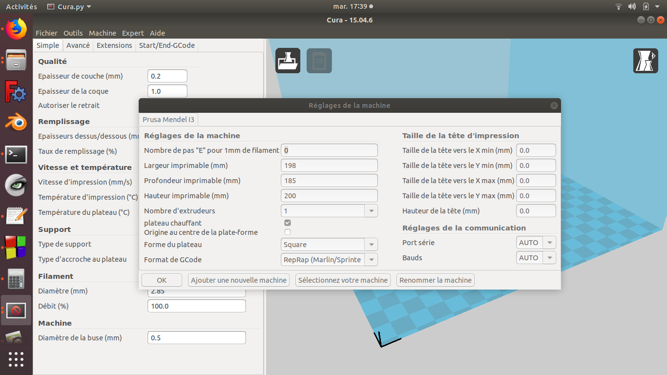

Tu ouvres le logiciel CURA 15.04.06 (fournit avec je crois) sinon tu peux le téléchargé -> Liens vers tout les CURA
Une fois Cura Ouvert tu vas dans Machine -> Réglage  Machine
176670090_Capturedcrande2018-06-1217-39-15.thumb.png.ff0ba4e4c365c057e0d1f9bceb373904.png
Au lieu de AUTO dans port sèrie tu choisis ton port COMX  (ou X est un numero ) tu devrais en avoir qu'un normalement tu le selectionne
Et dans Bauds tu choisi "250000"
tu clique sur OK

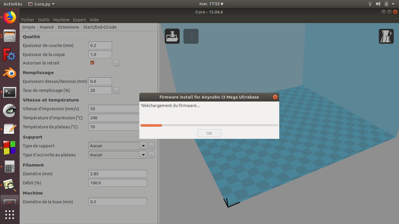

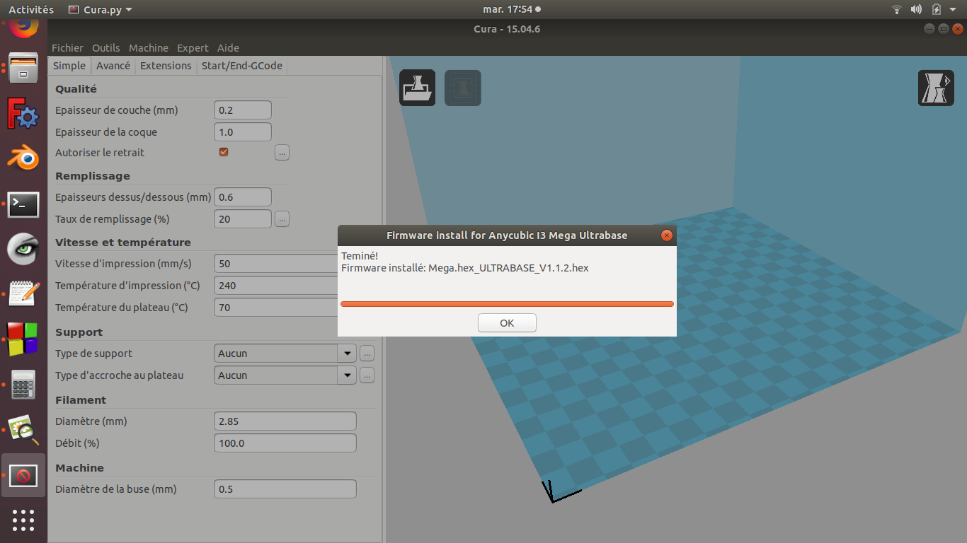

Ensuite tu vas dans Machine -> Installer Un Firmware Maison (ou Install Custom Firmware si tu est tjs en anglais)
Il te demande l'endroit de ton fichier HEX dans ton PC (c'est un fichier HEX pas zip si tu as un zip il faut le décompresser (7zip si tu as pas))
pour le fichier HEX (c'est le ZIP a décompresser) -> Liens du Firmware
(si tu as le capteur sur la tête (auto bed leveling c'est le premier) sinon si tu as l'ultrabase c'est le deuxième)
une fois ton fichier choisit tu devrais avoir
874083534_Capturedcrande2018-06-1217-53-21.thumb.png.4e7bca0824d5f0d602b15ff1bc7567a5.png
ensuite le message suivant devrait apparaître
725307683_Capturedcrande2018-06-1217-54-09.thumb.png.fb96f4374a4dad2530cc291b2d26f6fd.png
Voila tu  clique sur ok et voila ton firmware flasher ensuite tu remets bien ton jumper sur la position DC comme sur la première image (tu as bien débranché le cable usb avant bien sur)
