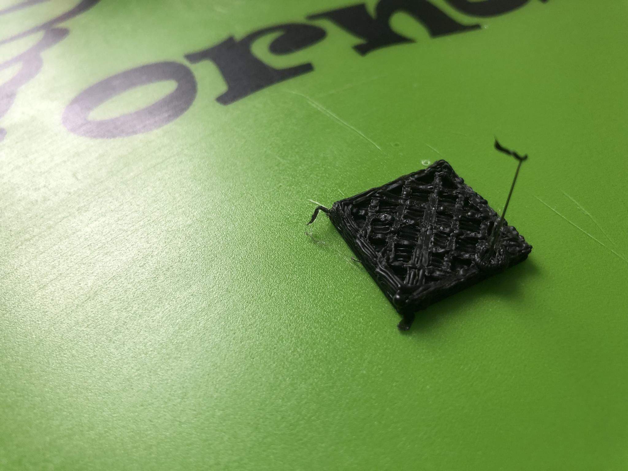

Fabrice06 Posté(e) Avril 24, 2018 Partager Posté(e) Avril 24, 2018 Bonjour, heureux possesseur depuis peu d'une tornado, j'ai eu l'occasion de faire plusieurs print sans problème. Dans le but d'améliorer mon imprimante, j'ai fait l'acquisition d'un BlTouch officiel. J'ai suivi la vidéo de Tommy Desrocher pour son montage. Après avoir mis en place le BlTouch sans problème et mis à jour le firmware, mon imprimante déconne, la quantité de filament extrudé est infime. Pourtant j'ai entièrement démonté la buse (nettoyage, donc pas bouché), changement du tube PTFE, nettoyage de l'extrudeur, mais rien n'y fait. Cependant si je fais chauffer la buse et que j'actionne l'extrudeur par l'écran, le filament sort normalement. Je ne sais plus quoi faire pour résoudre ce problème. Merci de votre avis concernant ce problème. IMG-0001-2.avi IMG-0001-1.avi Lien vers le commentaire Partager sur d’autres sites More sharing options...

Fabrice06 Posté(e) Avril 26, 2018 Auteur Partager Posté(e) Avril 26, 2018 Alors décidément je m'arrache les cheveux .... Mon débit d'extrudeur est mieux, mais maintenant hormis ma première couche qui est parfaite, les autres sont minable ... Une idée ? Lien vers le commentaire Partager sur d’autres sites More sharing options...
sputnik Posté(e) Avril 26, 2018 Partager Posté(e) Avril 26, 2018 Tu es sûr et certain que tu ne t'es pas contenté de passer le filament à 1.75 dans control>filament ? Tu as bien mis E in mm3 sur OFF ? ensuite, tu as bien fait control>store setting ? et tu as vérifié l'extrudeur en prepare>move axis>extruder (par exemple demander 100mm, et mesurer ce qui est avalé ?) ton extrudeur aggripe-t-il bien le filament ? enfin, à chaque flash, il faut revenir dans control>filament parce que ça remet systématiquement en extrusion volumétrique ! Lien vers le commentaire Partager sur d’autres sites More sharing options...
Fabrice06 Posté(e) Avril 26, 2018 Auteur Partager Posté(e) Avril 26, 2018 J'ai bien mis E in mm3 sur OFF puis j'ai sauvegardé et j'ai cliqué sur lire setting. Pour ce qui est de la vérification de ce qui sort de l'extrudeur, j'ai demandé 10mm et il a bien sorti 10mm. L'extrudeur agrippe bien le filament mais je me pose des question sur le réglage de la tension au niveau du ressort ... Je me demande si le problème ne vient pas de la version de mon firmware ??? J'ai même démonté mes TL-Smoother par acquis de conscience mais rien ne change. Ce qui est surprenant c'est que ma première couche est parfaite ... Lien vers le commentaire Partager sur d’autres sites More sharing options...
sputnik Posté(e) Avril 26, 2018 Partager Posté(e) Avril 26, 2018 Ah ben là je sèche... (bon, en même temps, je débute) J'ai démonté plusieurs fois le hot end, passé la buse au chalumeau, etc. sans rien de particulier. En revanche, ce que je peux te dire, c'est que j'ai été obligé de beaucoup augmenter la pression du galet d’entrainement. la petite vis presque inaccessible à cause du montant de gauche du portique. ça sautait, claquait, etc. Bref un bruit d'enfer sorti du carton ! Sans compter la buse mal serrée qui laissait passer du plastique tout autour, par le taraudage. Puisque on est tous les deux dans le même trip, j'ai testé un reflash, et ça remet cette extrusion volumétrique. C'est pour ça que je t'ai posé la question. (mais si on désactive ce truc dans le source, il semble que ça ne le fasse pas, à vérifier). Dis moi, le 1.1.8 que tu testes, il vient d'où exactement ? Ensuite, le cube en question, c'est le fichier de la carte SD ? (test-20x20.gcode) Ensuite n°2, j'ai des soucis avec le PLA noir de Grossiste 3D. Pour l'instant je l'ai laissé de côté le temps d'avoir un peu plus d'expérience. Ah oui, un autre membre m'a résolu un GROS problème en me disant de descendre le jerk à 10 ; regarde de ce côté, on sait jamais... Toi aussi tu démontes et tu trafiques le code pour voir, et tu utilises ensuite ? Toi aussi tu as la même devise que Dave Jones (EEV Blog) ? (don't turn it on, take it apart !) Lien vers le commentaire Partager sur d’autres sites More sharing options...
Fabrice06 Posté(e) Avril 26, 2018 Auteur Partager Posté(e) Avril 26, 2018 Pour ce qui est de la pression du galet, je suis quasiment au max. La version 1.1.8 vient d'un post sur ce forum concernant les firmware tevo tornado. Le cube en question est bien le test-20x20, je l'imprimais avant sans soucis. Pour ce qui est du PLA j'utilise du ICE FILAMENT qui marchait très bien avant mes modifs. J'ai testé le jerk à 10 mais dans mon cas ca ne change rien ca fait des gros patés de filament .... J'aurais bien mis un firmware officiel Tevo mais les fichiers de leur site sont vide .... Lien vers le commentaire Partager sur d’autres sites More sharing options...

Desmojack Posté(e) Avril 26, 2018 Partager Posté(e) Avril 26, 2018 Ho le joli cube de calibration bien pourrite. Bon, je te colle en fichier joint le firmware officiel Tevo que j'avais dl avant qu'il disparaisse. En espérant que ça puisse résoudre ton problème. tevo-tornado-firmware.zip Lien vers le commentaire Partager sur d’autres sites More sharing options...
ToxicAngels Posté(e) Avril 26, 2018 Partager Posté(e) Avril 26, 2018 Je te conseil de changer ton firmware, car j’avais eu un Marlin que j’avais recup sur un groupe anglais. Et j’avais le même soucis mon cube étais complément degueulasse. J’ai reclasser avec un autre et tout et rentrer dans l’ordre. Hormis que j’ai du monter à fond les step/mm pour l’extruder car bug Marlin sa a sous extruder. D’ailleurs en changeant les valeurs depuis arduino et en l’envoyant dans ma tornado impossible de les changer via le fichier. Obliger d’allez via le lcd et régler. Envoyé de mon iPhone en utilisant Tapatalk Lien vers le commentaire Partager sur d’autres sites More sharing options...
Fabrice06 Posté(e) Avril 27, 2018 Auteur Partager Posté(e) Avril 27, 2018 Je viens de mettre le firmware officiel fournis par Desmojack, mais toujours le même problème. Est ce qu'un possesseur de tevo tornado fonctionnant parfaitement pourrais transmettre l'ensemble des réglages ainsi que les valeurs de sa configuration ? Lien vers le commentaire Partager sur d’autres sites More sharing options...
Desmojack Posté(e) Avril 27, 2018 Partager Posté(e) Avril 27, 2018 La mienne marche plutôt bien, mais niveau firmware j 'ai l'officiel Tornado, où j'ai juste calibré les steps/mm. Cura pareil, à part la valeur des jerks à 10, cocher les lignes de remplissage, % du chevauchement de remplissage à 4% et quelques bricoles style épaisseur de coque, % de remplissage, etc donc des trucs basiques, je n'ai pas touché à grand chose. Ca ressemble vraiment à un problème d'extrusion. Regarde si le galet d'entrainement du filament n'est pas encrassé et retente le réglage du ressort de pression. Pas assez de pression, ça entraîne pas, trop de pression (j'ai eu le problème), ça écrase ton filament qui se déforme et bloque dans le tube. Lien vers le commentaire Partager sur d’autres sites More sharing options...
Fabrice06 Posté(e) Avril 29, 2018 Auteur Partager Posté(e) Avril 29, 2018 Problème résolu, cela venait bien de l'extrudeur. Après l'avoir démonté et mis un certain temps pour le calibrer (test sur plusieurs impressions), j'ai réussi à avoir un résultat presque parfait, j'en ai profité pour refaire tout les calibrages. Je vous informe également que j'ai retesté le firmware 1.1.8 adapté tornado et ça fonctionne sans aucun soucis. Merci beaucoup de votre aide ... @Sputnik, si tu veux que je t'aide à résoudre tes soucis si tu en a encore n'hésites pas à refaire un descriptif détaillé de ce qui se passe ... Lien vers le commentaire Partager sur d’autres sites More sharing options...
