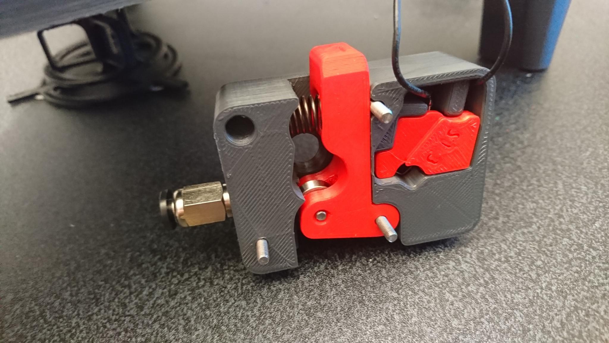

Zetif Posté(e) Avril 25, 2018 Partager Posté(e) Avril 25, 2018 Bonjour, je viens de trouver sur Thingiverse l'extrudeur de la nouvelle neva magis https://www.thingiverse.com/thing:2826778 Je vais de ce pas l'imprimer et tenter de l'installer. Apparemment, il permet l'impression des filaments flexibles. Je vous tiens au courant dès que tout est monté 2 Lien vers le commentaire Partager sur d’autres sites More sharing options...
Fifi01 Posté(e) Avril 25, 2018 Partager Posté(e) Avril 25, 2018 @Zetif Bien vu !! On attend tes impressions avec impatience. Amitiés, Fifi Lien vers le commentaire Partager sur d’autres sites More sharing options...

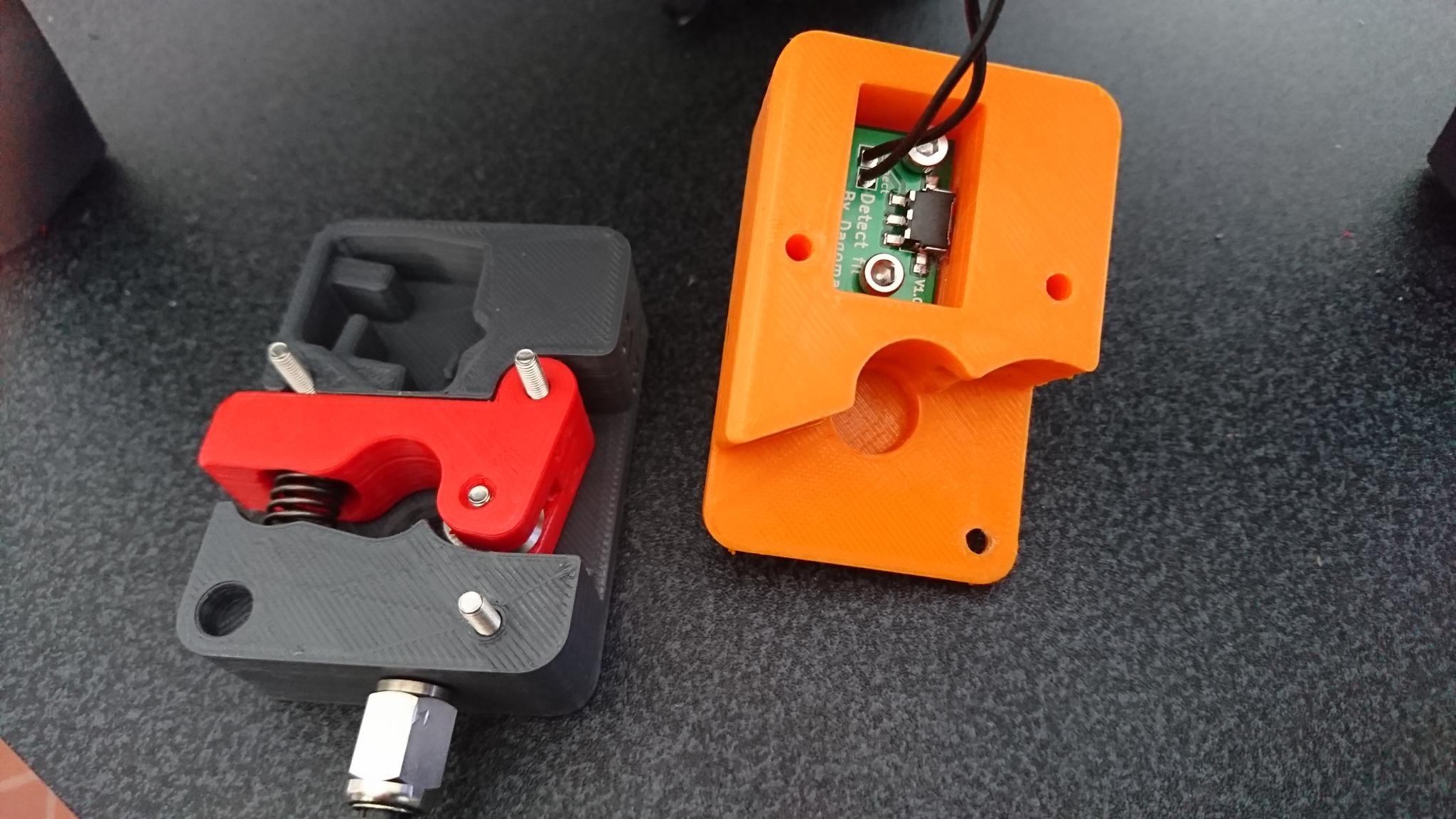

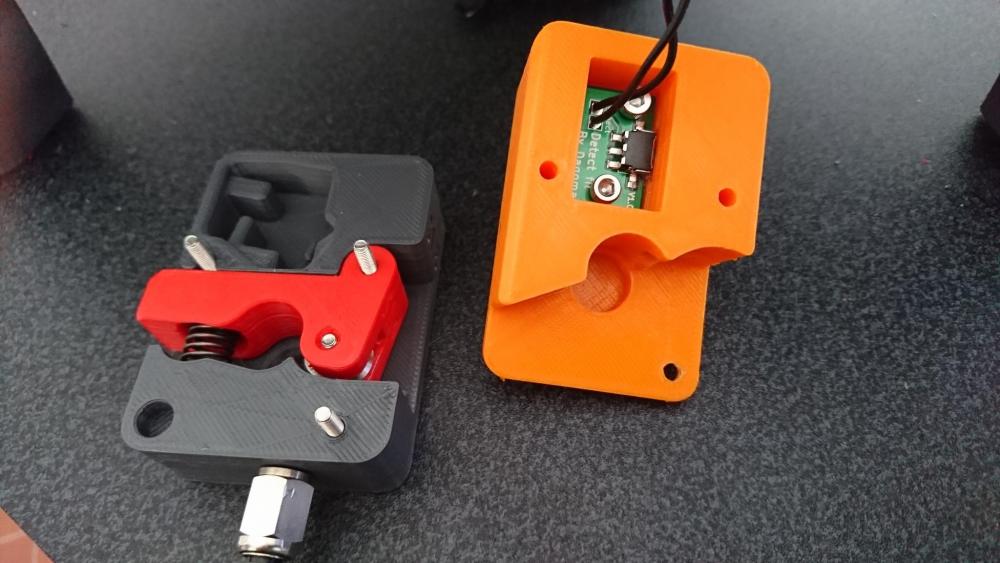

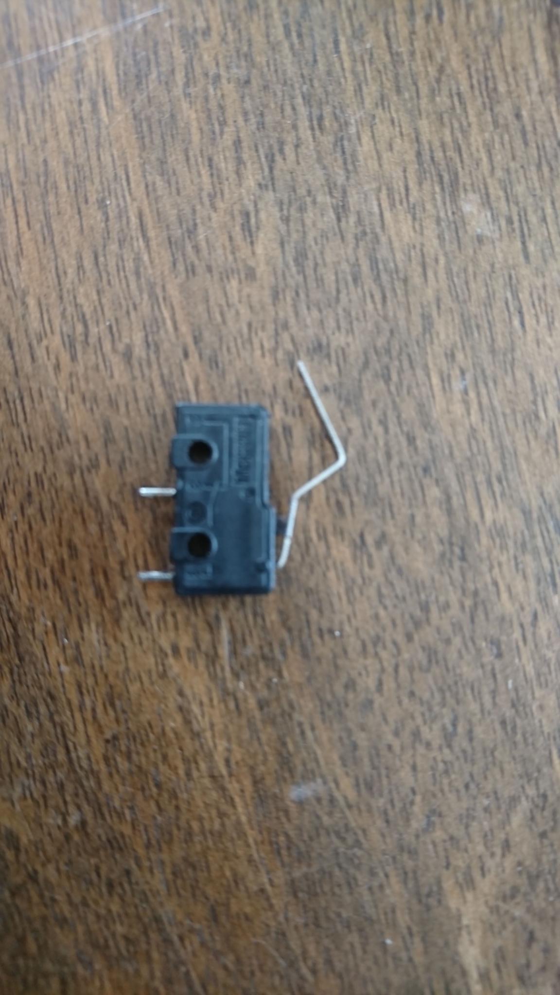

Zetif Posté(e) Avril 25, 2018 Auteur Partager Posté(e) Avril 25, 2018 Ça y est, fichier imprimé. Je ne peux malheureusement pas le monter, mon fin de course est différent du modèle présenté dans thingiverse. Je viens de demander un STL à Dagoma qui correspondrais à mon fin de course. Je vous tien au courant de la suite de l'aventure Lien vers le commentaire Partager sur d’autres sites More sharing options...
jp02 Posté(e) Avril 25, 2018 Partager Posté(e) Avril 25, 2018 C'est cool @Zetif, ça m'intéresse beaucoup ! Au niveau entre axes de fixation, est ce qu'il se monte en lieu et place de l'ancien ? Le ressort, le raccord pneufit, les vis et la poulie sont ils récupérés de l'ancien ? Pour l'inter de fin de course, ne serait il pas préférable d'utiliser le nouveau ? Il me semble même que Dagoma avait développé un ancien extrudeur avec un nouveau inter pour répondre au SAV compte tenue d'une certaine fragilité du 1er inter !? Dans tous les cas j'attends avec impatience le résultat de tes essais, A+ JP Lien vers le commentaire Partager sur d’autres sites More sharing options...
Zetif Posté(e) Avril 25, 2018 Auteur Partager Posté(e) Avril 25, 2018 Bonsoir @jp02 les entraxes sont identiques, tout ce monte en lieu et place. Le ressort, le raccord pneufit, les vis et la poulie sont récupérés de l'ancien. Concernant le nouveau fin de course, j'y ai pensé mais je ne sais pas ou le trouver, en plus, il faudrais dessouder ce qui annulerais la garantie. 1 Lien vers le commentaire Partager sur d’autres sites More sharing options...

Zetif Posté(e) Avril 29, 2018 Auteur Partager Posté(e) Avril 29, 2018 @ocoquet, je débute dans l'impression 3D, je ne connais hélas, pas encore tous les termes. Comme le dit @Fifi01, Dagoma parle d'extrudeur, c'est donc le terme que j'ai employé. Désolé si j'a pu faire une erreur, j'en apprend tous les jours Pour en revenir à nos moutons, j'ai regardé, il m'est impossible de modifier le nouveau Feeder pour qu'il accepte mon fin de course (circuit imprimé trop grand). J'ai contacté Dagoma pour acheter un fin de course nouveau modèle afin d'essayer ce nouveau Feeder. Je leur ai aussi demandé le .STL de l'ancien Feeder (celui qui accepte le gros fin de course ) afin de pouvoir revenir en configuration d'origine au cas ou le nouveau Feeder ne me convienne pas. Si d'ailleurs une âme charitable avait ce .STL, je le prendrais avec plaisir (je préfère multiplier les sources afin de pouvoir avoir ce fichier ) En tout cas, merci pour vos réponse et j'ai hâte de voir les résultats avec ce nouveau Feeder (surtout avec du filament flexible qui a beaucoup de mal à passer avec le miens). Je pense que l'un de vous l'installera avant moi. Bon dimanche, je vous tiens au courant de la suite des évenements Lien vers le commentaire Partager sur d’autres sites More sharing options...

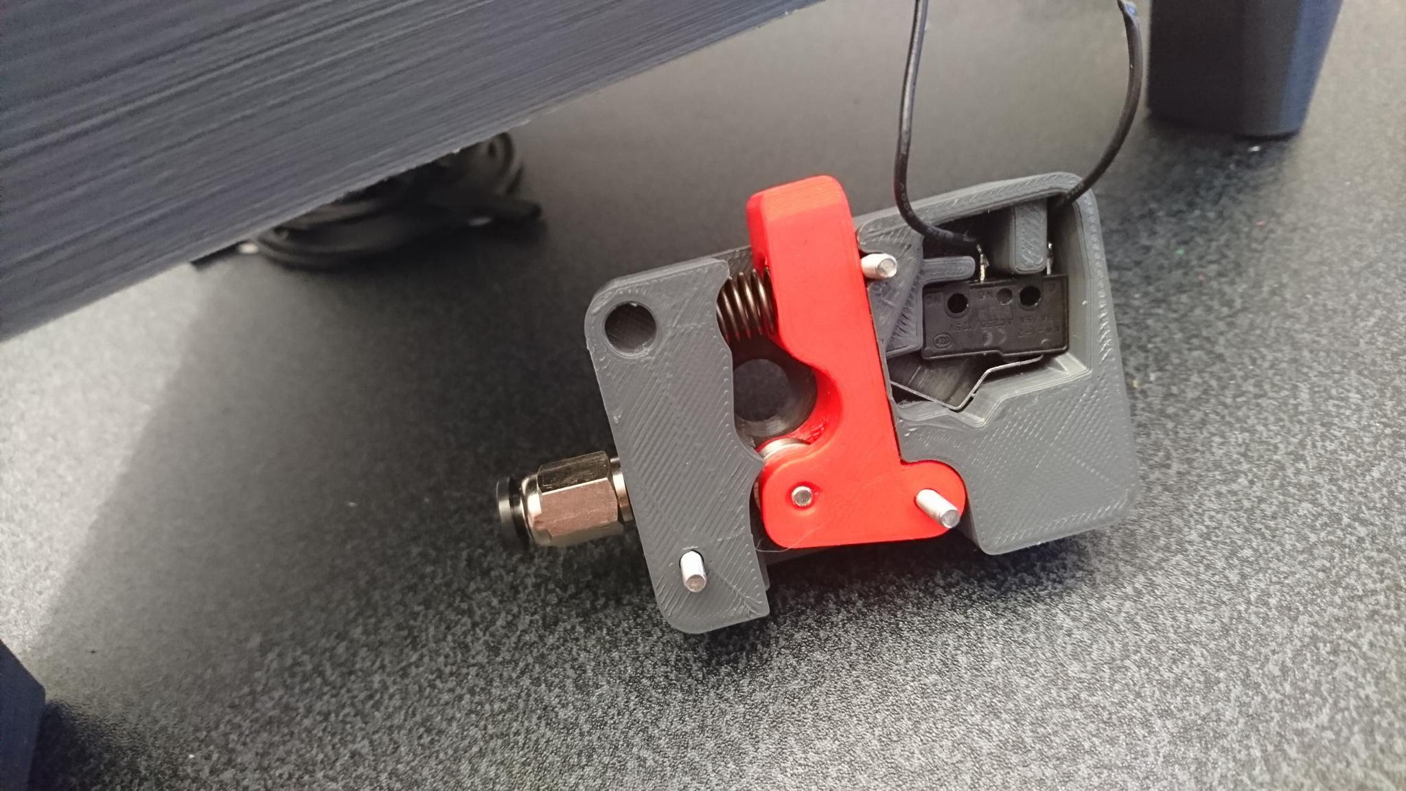

Zetif Posté(e) Mai 24, 2018 Auteur Partager Posté(e) Mai 24, 2018 Bonjour, je viens de voir que Dagoma commercialise maintenant le fin de course gros modèle (ca tombe bien, je commence à avoir des problèmes avec le miens qui se bloque de temps en temps après l'éjection du filament) Je viens de le commander et vous en dirais plus dès réception, montage et tests. PS : je suis toujours à le recherche du .stl de l'ancien feeder (qui permets le montage du gros fin de course) Lien vers le commentaire Partager sur d’autres sites More sharing options...
Fifi01 Posté(e) Mai 24, 2018 Partager Posté(e) Mai 24, 2018 Bonjour, nouvel extrudeur imprimé et installé sans problème (attention au remontage, bien suivre le tuto de dagoma sur thingiverse), plusieurs impressions faites avec, impeccable. Lien vers le commentaire Partager sur d’autres sites More sharing options...
Zetif Posté(e) Mai 28, 2018 Auteur Partager Posté(e) Mai 28, 2018 Bonjour, ça y est, fin de course reçu et monté. Tout c'est très bien passé, en y allant doucement, le moteur reste en place sans même avoir eu besoin de le maintenir avec un tournevis. Je viens de lancer une impression avec du chromatic qui a parfaitement été avalé (mieux qu'avec l'ancien extrudeur). Reste à essayer avec du filament flexible, je vous faits un test dès que possible 1 Lien vers le commentaire Partager sur d’autres sites More sharing options...

Zetif Posté(e) Mai 30, 2018 Auteur Partager Posté(e) Mai 30, 2018 Bonjour, ça y est, je viens de finir 2 impressions en PLA flexible polyflex avec ce nouvel extrudeur (feeder) Je rappelle qu'avec l'ancien, mes impressions se bloquaient à la deuxième couche, le filament s'enroulait sur la roue crantée. J'avait été obligé d'utiliser un tube PFTE plus court (90 cm comme sur la Neva Magis), un filtre huilé et je modifiais le gcode pour ralentir l'impression. J'ai donc lancé 2 impressions (des bonnettes de protection pour lunette de visée) d'une durée d'environ 2 heures chacune. Cura by dagoma est paramétré en fil polyflex, rempli à 17 % et épaisseur standard (0,15) L'insertion automatique du fil c'est bien passée mais le fil s'arrête à environ 5 cm de la tête, ce qui oblige à appuyer sur le bouton de l'extrudeur et de finir de la pousser manuellement. Je pense que c'est dut au fait que le PLA se comprime lorsqu'il est poussé dans le tube PFTE. La purge de la buse ne fonctionne donc pas (cette purge n'existait d'ailleurs pas avant le mise à jour du firmware de la neva) Ensuite, l'impression se fait parfaitement, aucuns problèmes . Le polyflex colle énormément au Buildtrak. Le retrait du fil (tap tap) se fait mais il s'arrête quelques centimètres avant de sortir de l'extrudeur, obligé d'appuyer sur le bouton pour finir de l'extraire (je pense que c'est dut à l'étirement du PLA) Conclusion, je suis très content de ce nouvel extrudeur qui me permet enfin de lancer des impressions classique et flexibles sans faire de bidouilles. Ce filament flexible permet de fabriquer des objet de style "caoutchouc" parfait pour des coques de téléphone, protections, etc... Il est très solide et impossible à casser. Lien vers le commentaire Partager sur d’autres sites More sharing options...
