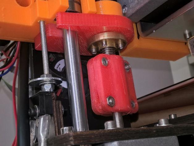

Guillaume3D Posté(e) Mai 1, 2018 Partager Posté(e) Mai 1, 2018 Pour virer le wobble soit tu change tes tiges par des t8 mais il faut changé les reglages soit tu met des coupleur en alu avec des disque de caoutchous avec des roulement a bille au dessus des tiges de l'axe des Z. 1 Lien vers le commentaire Partager sur d’autres sites More sharing options...

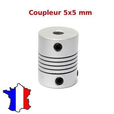

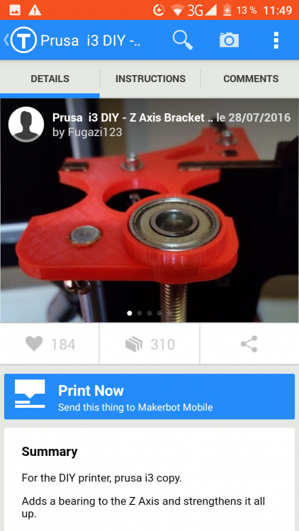

Guillaume3D Posté(e) Mai 2, 2018 Partager Posté(e) Mai 2, 2018 Je reformule un deuxième message car il y a des gens qui ont pas compris. Alors entre la tige fileté et le moteur ont met ça:Ensuite au dessus des axe ont imprime des pièces et int met des roulement à billes: Ensuite si ont à toujours un peu de wobble ont peut mettre ça:Pas le coupleur mais la pièce rouge sous l'axe X. Après ça ont a plus de wobble. Lien vers le commentaire Partager sur d’autres sites More sharing options...
