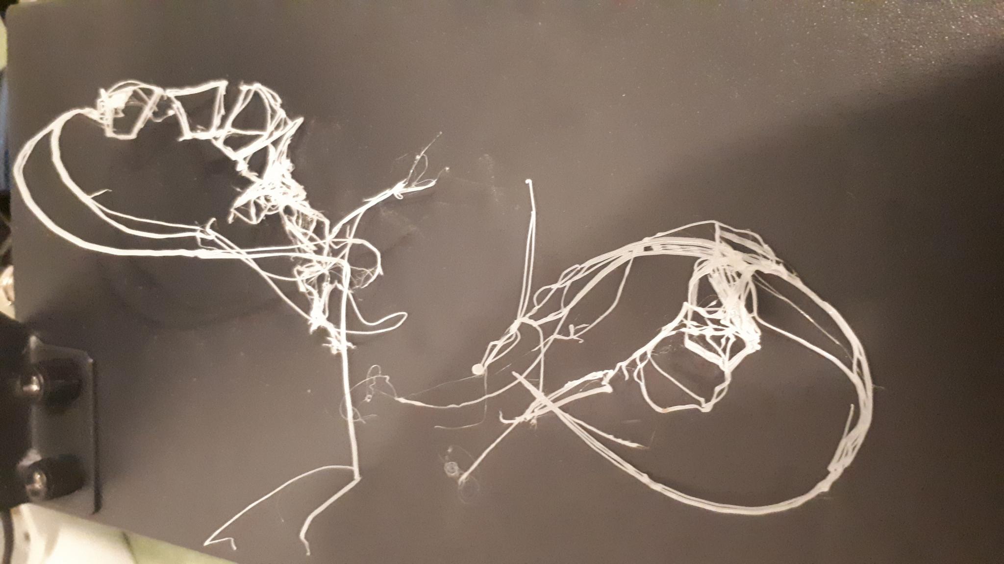

Masahiro Posté(e) Avril 26, 2018 Partager Posté(e) Avril 26, 2018 Bonjour, Je suis un débutant total, j'essaye désespérément d'imprimer des molettes en PLA pour régler le bed mais regardez ce que ça me fait... Sur la vitre j'ai mis du papier de masquage, et de la colle UHU, j'ai aussi testé avec de la laque pour un résultat identique. J'ai remarqué que du PLA fondait avant même le début de l'impression, pas sûr que ce soit normal. Auriez vous quelques pistes pour moi ? Un grand merci ! VID_20180426_182124.mp4 Lien vers le commentaire Partager sur d’autres sites More sharing options...
fran6p Posté(e) Avril 26, 2018 Partager Posté(e) Avril 26, 2018 Bonsoir, As-tu procédé au nivelage de ton plateau? As-tu déjà réussi à imprimer autre chose? Quelle température? Quelle hauteur de couche? Si tu souhaites que d'autres t'aident ici sur ce forum composé de bénévoles il faut être plus précis et donner le maximum d'informations (ce que tu as déjà fait, essayé depuis que tu as reçu ta machine, quels réglages ont été faits...). Pour que tu t'aides, tu peux consulter ce site et particulièrement la section DEBUTER. Lien vers le commentaire Partager sur d’autres sites More sharing options...
volavoile Posté(e) Avril 27, 2018 Partager Posté(e) Avril 27, 2018 Bonjour,Je pense qu'on a tous une goutte au bout de l'extrudeur à la mise en chauffe.....(je vous vois venir...🤣). C'est normal et sans impact significatif en pla, il faut juste que ta tete se reamorce avant l'impressioon en faisant un contour avant le debut. C'est beaucoup plus génant et moins contrôlable avec du filament tres flexible, ou là, la fonte est due au fait que le filament est comprimé dans le tube et se detend dès que tu arrêtes d'imprimer! Dans ce cas, trois parades : tretres basse vitesse (15 mm/s) et/ou changement de tube par une capricorn, et temperature élevée, et enfin modification en direct drive. Dans tous les cas, ne pas faire l'économie de tours de buse avant l'impression..... l'idéal étant une jupe sur 0'2 mm et 6 mm de large. J'imprime directement sur le verre avec laque forte.... je n'ai jamais mis de scotch... bed à 70°C. Ca se decolle des que cela refroidit! Lien vers le commentaire Partager sur d’autres sites More sharing options...
Masahiro Posté(e) Avril 27, 2018 Auteur Partager Posté(e) Avril 27, 2018 Merci de vos premières réponses. Je vais tâcher d'être plus précis ! J'ai procédé au nivelage du plateau, je suis à environ 0.1mm du plateau (technique de la feuille de papier). J'ai déjà imprimé des objets au préalable, mais la qualité était correcte sans plus et il y a eu 4/5 ratés déjà. Pour l'impression en PLA, le bed était à 60°c, 210°c pour la buse. Je vais retenter sans scotch, ça ressemble à un manque d'adhérence mais c'est très étrange quand même Lien vers le commentaire Partager sur d’autres sites More sharing options...
As3uS Posté(e) Avril 27, 2018 Partager Posté(e) Avril 27, 2018 (modifié) Salut, aux vues du contour et du résultat mon cœur balance entre un offset trop haut et une buse bouchée, l'extrusion semble très (trop fine) Modifié (le) Avril 27, 2018 par As3uS Lien vers le commentaire Partager sur d’autres sites More sharing options...
Masahiro Posté(e) Avril 27, 2018 Auteur Partager Posté(e) Avril 27, 2018 Ce que tu appelles l'offset c'est un réglage du bed pas assez serré c'est ça ? Pour l'extrusion ça m'a fait ça depuis le début, donc je sais pas. J'ai fait 3-4 impressions, ça suffit pour boucher une buse ? Lien vers le commentaire Partager sur d’autres sites More sharing options...
As3uS Posté(e) Avril 27, 2018 Partager Posté(e) Avril 27, 2018 (modifié) Heu oui ^^ plutot "c'est le décalage entre ta buse et ton bed" mais comme j'ai dis également ton extrusion me semble très très très fine, il est possible que ta buse soit partiellement bouchée. As tu changer de filament ente temps ? Même si ton offset est bon, si le débit de filament n'est pas correcte tu n'auras jamais une bonne accroche. Modifié (le) Avril 27, 2018 par As3uS Lien vers le commentaire Partager sur d’autres sites More sharing options...
Masahiro Posté(e) Avril 27, 2018 Auteur Partager Posté(e) Avril 27, 2018 Ok je comprends pour le réglage du bed. Effectivement c'est super fin, j'ai retesté ce matin, ça fait la même chose, pas d'adhésion au plateau, le fil est tellement léger... J'utilise toujours le filament que j'ai eu avec l'imprimante, j'en ai commandé un autre surement plus qualitatif, on verra si ça peut faire la différence ! Je vais regarder comment déboucher cette fameuse buse ! Lien vers le commentaire Partager sur d’autres sites More sharing options...
As3uS Posté(e) Avril 27, 2018 Partager Posté(e) Avril 27, 2018 (modifié) Déjà ce que tu peux faire sans forcement démonté : Mettre ta buse en chauffe a 200°c enlever le filament coupé un bout de filament sur ta bobine et pousser manuellement ce bout dedans, puis tu vois si le diamètre augmente, de temps en temps tu peux aussi pousser et le tirer d'un coup sec pour faire ventouse et enlever ce qu'il y a dedans et recoupé le bout que tu viens de sortir pour qu'il soit toujours du bon diamètre. Attention: Ne tire pas trop tôt pour ne pas cassé le filament dedans. Apres d’expérience le filament blanc, j'ai toujours galéré avec ! Modifié (le) Avril 27, 2018 par As3uS Lien vers le commentaire Partager sur d’autres sites More sharing options...

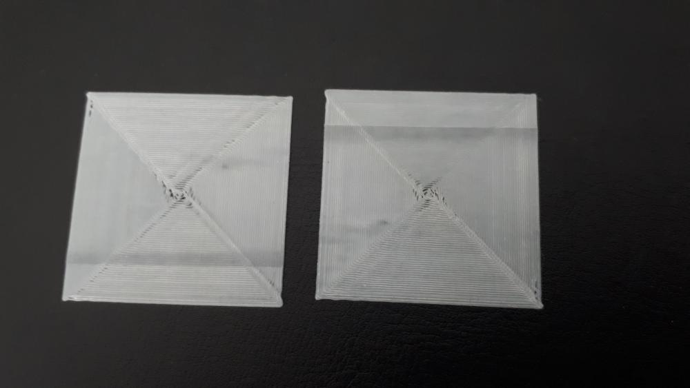

Masahiro Posté(e) Avril 28, 2018 Auteur Partager Posté(e) Avril 28, 2018 Je viens aux nouvelles ! J'ai utilisé une petite tige métallique fournie avec l'imprimante pour "touiller" l'extrudeur sans tout démonter et ça a résolu au moins en grande partie mes soucis d'adhérence, j'ai utilisé les documents que m'a indiqués @ShagoY et voilà le résultat (0.3mm et 0.2mm) J'ai pu réimprimer une pièce mais la qualité est plutôt aléatoire, cela dit à ce stade je suis quand même satisfait d'avoir résolu le problème. Je tiens à vous remercier de votre aide précieuse, si je peux vous rendre la pareille avec le temps ça sera avec plaisir. Lien vers le commentaire Partager sur d’autres sites More sharing options...
ShagoY Posté(e) Avril 28, 2018 Partager Posté(e) Avril 28, 2018 Tes lignes ne semblent pas assez écrasées, tente encore de rapprocher la buse de ton lit. Quand tu tripotes le résultat, tu arrives à "déchirer" l'ensemble au niveau des lignes ? Si oui, c'est que ce n'est pas bien réglé Par contre, c'est étonnant on ne voit pas de différence de taille de ligne entre les deux 0.2 et 0.3... On revient donc peut être à une buse bouchée. Lien vers le commentaire Partager sur d’autres sites More sharing options...
Masahiro Posté(e) Avril 28, 2018 Auteur Partager Posté(e) Avril 28, 2018 Pourtant je suis vraiment au plus près de la vitre, je vais tenter de serrer encore plus. En tripotant le résultat, impossible de déchirer l'ensemble c'est quand même assez soudé mais pas suffisamment encore ! L'épaisseur est très proche en effet, au toucher on sent qu'il y a eu un passage de plus mais c'est infime. Voilà le résultat d'impression d'une molette de réglage, les "dents" sont particulièrement mauvaises : Lien vers le commentaire Partager sur d’autres sites More sharing options...

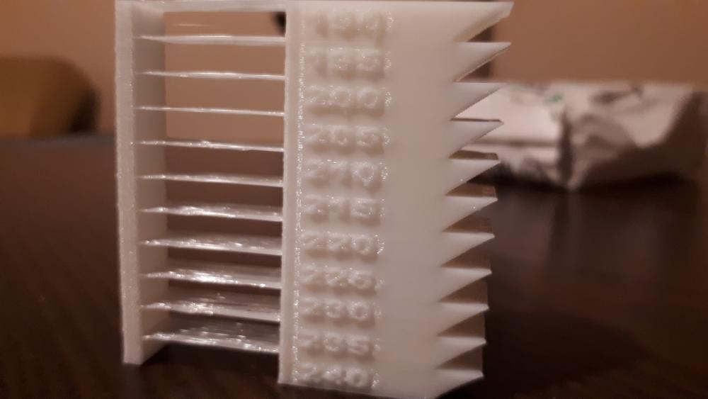

ShagoY Posté(e) Avril 28, 2018 Partager Posté(e) Avril 28, 2018 (modifié) Et pas que.. On voit plein de déformation sur les "axes".. Tu as fait des tests de température de ton filament ? https://www.thingiverse.com/search?sort=relevant&q=tower+temp&type=things&subjects=&grades=&standards=&license=&category_id=&dwh=655ae47fddb4691 Note : Attention, il ne suffit pas de juste imprimer la chose.. Tu dois aux préalable modifier la temp en fonction de la couche (layer) à l'aide de ton slicers (Cura/S3D/etc..). Sache aussi que le filament fournit avec l'imprimante n'est pas de bonne qualité.. Modifié (le) Avril 28, 2018 par ShagoY Lien vers le commentaire Partager sur d’autres sites More sharing options...
Masahiro Posté(e) Avril 28, 2018 Auteur Partager Posté(e) Avril 28, 2018 Alors là ce que tu me dis est totalement nouveau pour moi ! Je débute totalement et même si je lis énormément de choses, je passe aussi à côté de beaucoup d'informations importantes. Je vais tester avec cette tour là et je reviens vers toi : https://www.thingiverse.com/thing:1807517 Lien vers le commentaire Partager sur d’autres sites More sharing options...
Masahiro Posté(e) Avril 28, 2018 Auteur Partager Posté(e) Avril 28, 2018 En parlant de filament, celui que j'ai commandé est arrivé, on va voir si ça fait toute la différence ou non Lien vers le commentaire Partager sur d’autres sites More sharing options...
fran6p Posté(e) Avril 28, 2018 Partager Posté(e) Avril 28, 2018 Pour les tours de températures et le réglage du changement d'icelle, soit ton trancheur te le permet (Cura via les plugins) ou dans un éditeur de texte (un vrai, type Notepad++ sous Windows) une recherche/ remplacement sur les lignes ;LAYER:numéro_de_la_couche, tu rajoute juste après le numéro de couche la commande gcode M109 Stempérature_souhaitée . Pour trouver à quel numéro de couche il faut changer la température, si tu connais le nombre total de couches et le nombre d'intervalle, une simple division te permet de le savoir. Lien vers le commentaire Partager sur d’autres sites More sharing options...
ShagoY Posté(e) Avril 28, 2018 Partager Posté(e) Avril 28, 2018 il y a 37 minutes, Masahiro a dit : Alors là ce que tu me dis est totalement nouveau pour moi ! Je débute totalement et même si je lis énormément de choses, je passe aussi à côté de beaucoup d'informations importantes. Je vais tester avec cette tour là et je reviens vers toi : https://www.thingiverse.com/thing:1807517 Il y en a surement des plus simples à imprimer, pas la peine de perdre trop de filament/temps, non plus Oui je me doute, c'est pour cela que je t'ai donné les différents "termes" à chercher sur Google (ou autre), sinon regarde bien les commentaires des différents tower temp, généralement les gens se posent les mêmes questions que toi Lien vers le commentaire Partager sur d’autres sites More sharing options...
Masahiro Posté(e) Avril 29, 2018 Auteur Partager Posté(e) Avril 29, 2018 Finalement, la fameuse tower temp s'est imprimée plutôt proprement ! Cela dit, et on en revient au problème de calibration de l'extrudeur, j'ai mesuré cette tower temp et ce que je craignais se passe bel et bien. Elle fait 55mm de haut au lieu de 6.2mm, je vais suivre ce guide et je reviens vers vous. Merci de tous ces conseils ! https://mattshub.com/2017/04/19/extruder-calibration/ Lien vers le commentaire Partager sur d’autres sites More sharing options...
