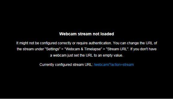

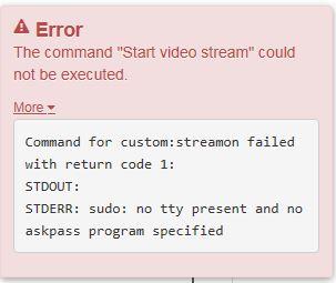

pataboat Posté(e) Mai 9, 2018 Partager Posté(e) Mai 9, 2018 Alors après tout ça .................. et ben ................... Octoprint ne démarre plus . et en suivant le message erreur au démarrage lorsque je vérifie /home/pi/oprint/bin/octoprint --host=127.0.0.1 --port=5000 J'ai un message d'erreur Lien vers le commentaire Partager sur d’autres sites More sharing options...
mikebzh44 Posté(e) Mai 9, 2018 Partager Posté(e) Mai 9, 2018 Oups Et c'est quoi le message d'erreur ? La commande lsusb donnait bien ta webcam ? La commande v4l2-ctl donnait les caractéristiques de la webcam ? Si tu as toujours accès en SSH au RPi, tu vires les fichiers que tu as créés ou tu vires les lignes dans le config.yaml si c'est ça qui met le bazar. Après, si tu veux une solution vraiment clé en main sans ouvrir le capot, je crois qu'il faut investir dans une rpi cam. Lien vers le commentaire Partager sur d’autres sites More sharing options...
pataboat Posté(e) Mai 9, 2018 Partager Posté(e) Mai 9, 2018 (modifié) Oui il m'a suffit de virer dans le config.yaml system: actions: - action: streamon command: /home/pi/scripts/webcam start confirm: false name: Démarrer le flux vidéo - action: streamoff command: /home/pi/scripts/webcam stop confirm: false name: Arrêter le flux vidéo et ça fonctionne ! erreur de logique ? quand je dis ça fonctionne, c'est comme avant, sans la cam ! Modifié (le) Mai 9, 2018 par pataboat Lien vers le commentaire Partager sur d’autres sites More sharing options...

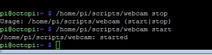

mikebzh44 Posté(e) Mai 14, 2018 Partager Posté(e) Mai 14, 2018 Et tes scripts webcam et webcamDeamon, ils sont comment ? Si tu te connectes en SSH et que tu lances le script webcam : D'abord, on arrête les services : pi@octopi:~ $ /home/pi/scripts/webcam stop Puis tu démarres les services : pi@octopi:~ $ /home/pi/scripts/webcam start Tu as quoi ? Lien vers le commentaire Partager sur d’autres sites More sharing options...
pataboat Posté(e) Mai 14, 2018 Partager Posté(e) Mai 14, 2018 (modifié) et bien sûr même chose pour start Modifié (le) Mai 14, 2018 par pataboat Lien vers le commentaire Partager sur d’autres sites More sharing options...
mikebzh44 Posté(e) Mai 14, 2018 Partager Posté(e) Mai 14, 2018 forcément, il faut rendre les scripts exécutables pi@octopi:~ $ chmod u+x webcam pi@octopi:~ $ chmod u+x webcamDaemon Et tu relances : pi@octopi:~ $ /home/pi/scripts/webcam stop pi@octopi:~ $ /home/pi/scripts/webcam start Lien vers le commentaire Partager sur d’autres sites More sharing options...
pataboat Posté(e) Mai 14, 2018 Partager Posté(e) Mai 14, 2018 Lien vers le commentaire Partager sur d’autres sites More sharing options...
mikebzh44 Posté(e) Mai 14, 2018 Partager Posté(e) Mai 14, 2018 (modifié) Oui alors, soit tu te positionnes dans le dossier script : pi@octopi:~ $ cd /home/pi/scripts/ avant de lancer les commandes pour changer les droits. Soit tu donnes les chemins absolus : pi@octopi:~ $ chmod u+x /home/pi/scripts/webcam pi@octopi:~ $ chmod u+x /home/pi/scripts/webcamDaemon Modifié (le) Mai 14, 2018 par mikebzh44 Lien vers le commentaire Partager sur d’autres sites More sharing options...
pataboat Posté(e) Mai 14, 2018 Partager Posté(e) Mai 14, 2018 il y a 34 minutes, mikebzh44 a dit : forcément, il faut rendre les scripts exécutables pi@octopi:~ $ chmod u+x webcam pi@octopi:~ $ chmod u+x webcamDaemon Et tu relances : pi@octopi:~ $ /home/pi/scripts/webcam stop pi@octopi:~ $ /home/pi/scripts/webcam start pi@octopi:~ $ chmod u+x webcam et pi@octopi:~ $ chmod u+x webcamDaemon ne fonctionnaient pas j'ai donc essayé ce que tu m'as fait faire l autre fois $ chmod 755 webcam et pi@octopi:~ $ chmod 755+x webcamDaemon et c'est ok puis Lien vers le commentaire Partager sur d’autres sites More sharing options...
mikebzh44 Posté(e) Mai 14, 2018 Partager Posté(e) Mai 14, 2018 (modifié) Normalement, chmod u+x et chmod 755, c'est (pratiquement) équivalent : - chmod u+x = change mod user add (+) execute right = change les permissions pour donner le droit d'exécution à l'utilisateur - chmod 755 = change mod 7 [= 4 (read) + 2 (write) + 1 (execute) pour les droits du user] 55 [= 4 (read) + 2 (write) + 0 (no execute) pour les droits du group et other] https://doc.ubuntu-fr.org/permissions#en_ligne_de_commande1 Donc si le webcam start est démarré, as-tu l'image dans l'onglet Contrôle de OctoPrint ? Modifié (le) Mai 14, 2018 par mikebzh44 Lien vers le commentaire Partager sur d’autres sites More sharing options...

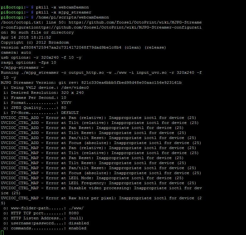

mikebzh44 Posté(e) Mai 14, 2018 Partager Posté(e) Mai 14, 2018 Essaie de couper le daemon : pi@octopi:~ $ /home/pi/scripts/webcam stop Puis tu le démarres direct : pi@octopi:~ $ /home/pi/scripts/webcamDaemon Et tu donnes le résultat de la commande. Lien vers le commentaire Partager sur d’autres sites More sharing options...

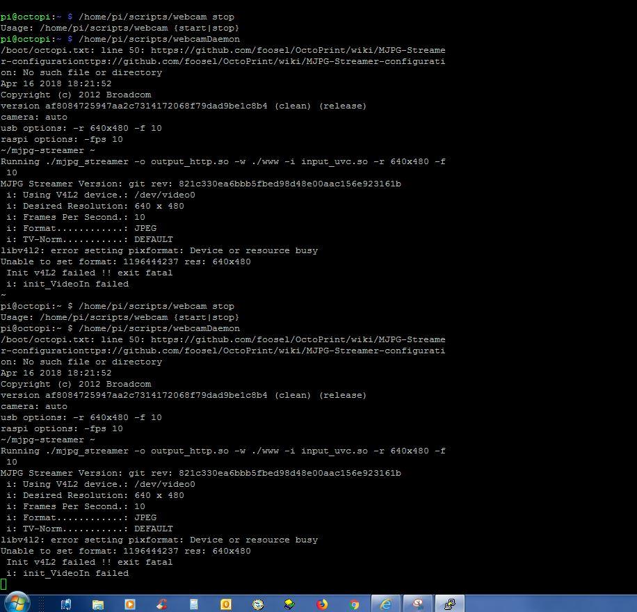

mikebzh44 Posté(e) Mai 14, 2018 Partager Posté(e) Mai 14, 2018 Bon, déjà, faut pas passer toutes les commandes soit on passe par le script webcam soit on passe par le script webcamDaemon (en tout cas dans cette phase de test). Donc, premier soucis, quand tu fais /home/pi/scripts/webcam stop, il n'a pas l'air de faire ce qu'on attend de lui car il donne à la place l'aide de la commande : Usage: /home/pi/scripts/webcam {start|stop} Et ça se voit car quand tu lances le script webcamDaemon, il te dit que le périphérique (Device) est occupé (busy). Donc, tu passes ces 2 commandes à la main : pi@octopi:~ $ pkill -x webcamDaemon pi@octopi:~ $ pkill -x mjpg_streamer Puis tu ne lances QUE cette commande : pi@octopi:~ $ /home/pi/scripts/webcamDaemon Tu as quoi ? Lien vers le commentaire Partager sur d’autres sites More sharing options...
mikebzh44 Posté(e) Mai 14, 2018 Partager Posté(e) Mai 14, 2018 A mon avis, ta webcam n'est pas supportée par la version fournie par défaut de mjpg-streamer. Moi, j'étais dans le même cas et j'ai dû compiler une version spécifique trouvée sur github. Par contre, ta webcam ne fait pas mieux que 320x240 en résolution ? L'image et surtout les vidéos de timelaps vont être vraiment dégueulasse avec cette résolution. Déjà moi, en 640x480, je trouve les timelapses nuls Je reçois demain ma Raspberry Camera V2 et mon cable vidéo 50 cm (à peine 30€ sur Amazon) et là, c'est timelapses en full-HD (1920x1080) Lien vers le commentaire Partager sur d’autres sites More sharing options...
