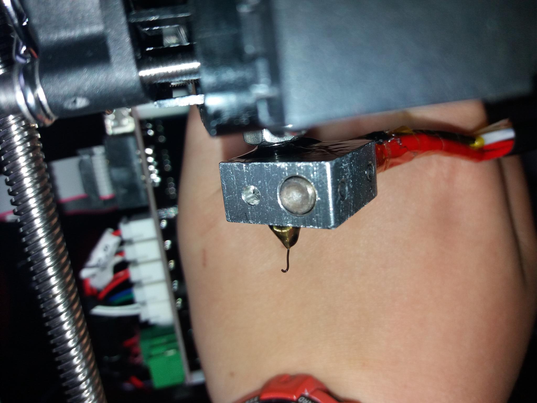

abcdefgh Posté(e) Avril 28, 2018 Auteur Partager Posté(e) Avril 28, 2018 Comment regler ce probleme de filament fondu qui sort du dessu de la buse Lien vers le commentaire Partager sur d’autres sites More sharing options...
mikebzh44 Posté(e) Avril 28, 2018 Partager Posté(e) Avril 28, 2018 En serrant convenablement les éléments du bloc de chauffe : Lien vers le commentaire Partager sur d’autres sites More sharing options...
Maeke Posté(e) Avril 28, 2018 Partager Posté(e) Avril 28, 2018 Au passage la buse c'est uniquement la petite pièce en laiton, le bloc en aluminium ou se situe ta fuite c'est le bloc chauffant. Lien vers le commentaire Partager sur d’autres sites More sharing options...

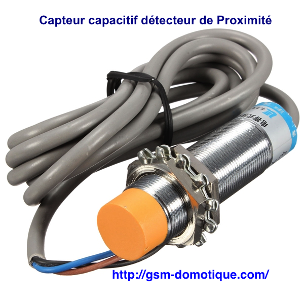

abcdefgh Posté(e) Avril 28, 2018 Auteur Partager Posté(e) Avril 28, 2018 Coment instaler in capteur capacitif ( suis avec l'extremite orange) sur mon anet et sur marlin Lien vers le commentaire Partager sur d’autres sites More sharing options...
Maeke Posté(e) Avril 28, 2018 Partager Posté(e) Avril 28, 2018 Lien vers le commentaire Partager sur d’autres sites More sharing options...
abcdefgh Posté(e) Mai 12, 2018 Auteur Partager Posté(e) Mai 12, 2018 Bonjours comment istaler un capteur (photo si dessus) sur mon anet et comment le configurer marlin Lien vers le commentaire Partager sur d’autres sites More sharing options...
Maeke Posté(e) Mai 12, 2018 Partager Posté(e) Mai 12, 2018 il y a 58 minutes, abcdefgh a dit : Bonjours comment istaler un capteur (photo si dessus) sur mon anet et comment le configurer marlin Lis le sujet au-dessus, il est bourré d'infos sur ce sujet (ps la couleur du bout du capteur n'a aucune importance, contrairement à ce que prétendent certaines légendes, c'est simplement aléatoire). Lien vers le commentaire Partager sur d’autres sites More sharing options...
mikebzh44 Posté(e) Mai 12, 2018 Partager Posté(e) Mai 12, 2018 Sinon, pour faire simple, tu imprimes ce support : https://www.thingiverse.com/thing:2739654 Par contre, attention, ce capteur (comme la plupart) ne sont pas utilisables tel quel. Pour celui-ci, il faut faire un montage électronique : https://3dprint.wiki/reprap/anet/a8/improvement/autobedleveling#sensor_wiring Ou tu commandes la nouvelle platine de @Janpolanton Tu édites ton fichier configuration.h de Marlin et tu modifies les lignes comme indiquées dans le lien Thingiverse. Ensuite, il faut régler la hauteur de la buse (et il faudra le faire à chaque fois que tu changes de buse), là encore la procédure est donnée dans le lien Thingiverse. Et pour finir, il faudra modifier ton script GCode de début dans ton trancheur pour ajouter la commande G29. Tout cela te paraît à ta portée ? Lien vers le commentaire Partager sur d’autres sites More sharing options...

abcdefgh Posté(e) Mai 12, 2018 Auteur Partager Posté(e) Mai 12, 2018 (modifié) Ok mais on peut aussi le cabler en passent par le end stop Modifié (le) Mai 12, 2018 par abcdefgh message par erreur Lien vers le commentaire Partager sur d’autres sites More sharing options...
abcdefgh Posté(e) Mai 12, 2018 Auteur Partager Posté(e) Mai 12, 2018 Peut ton modifier le g-code avec cura Lien vers le commentaire Partager sur d’autres sites More sharing options...
mikebzh44 Posté(e) Mai 12, 2018 Partager Posté(e) Mai 12, 2018 Je ne sais pas si tu peux passer par la prise de end stop car ce capteur est donné pour fonctionner avec 6v minimum. Or les prises endstop sur la carte mère fournissent du 5v. Mais tu dois pouvoir récupérer le 12v de l'alimentation et utiliser les pins GND et Signal de la prise endstop. Mais il faudra surement mettre des composants électroniques entre le capteur et la carte mère car si tu envoies du 12v sur la prise, tu va cramer ta carte mère. Et oui, dans Cura, tu peux mettre les GCode que tu veux. PS : Evite de poster 2 messages à la suite mais édite le premier, sinon tu vas te faire taper sur les doigts Lien vers le commentaire Partager sur d’autres sites More sharing options...
