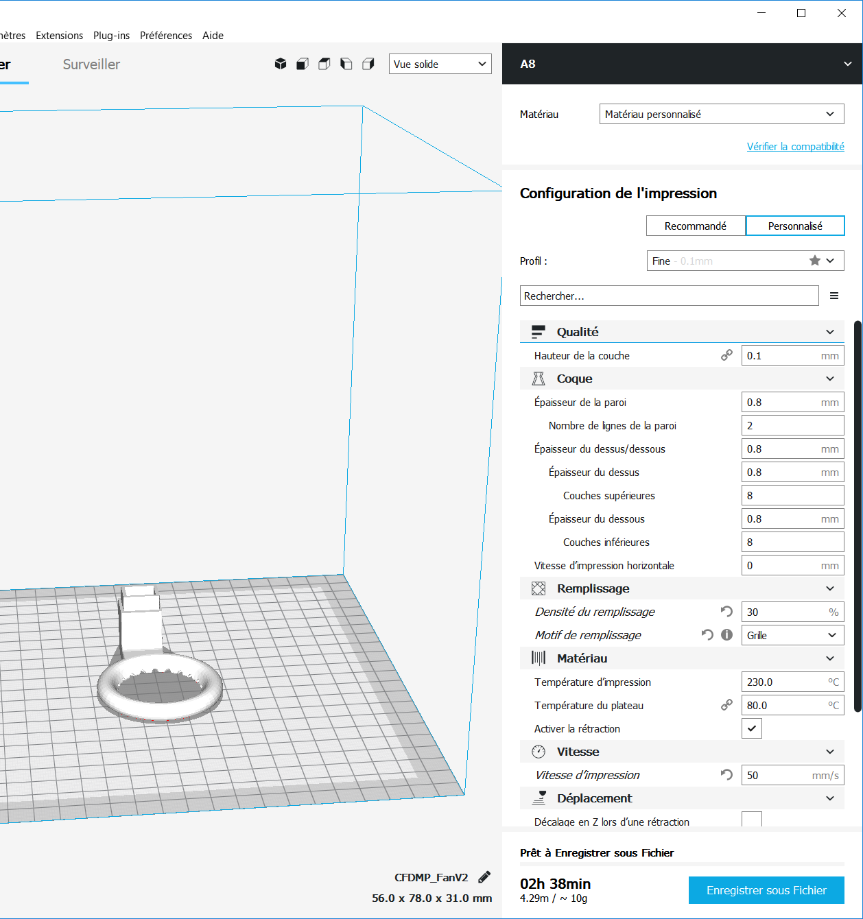

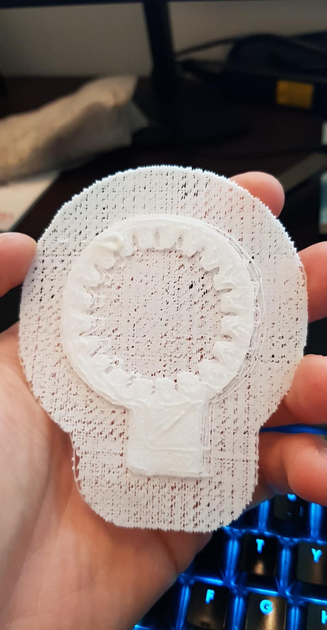

DuRd3n Posté(e) Mai 3, 2018 Auteur Partager Posté(e) Mai 3, 2018 Eh bah les gars, après avoir étudié pas les options sur Cura et lancé mes premières impressions on peut dire une chose : j'enchaine les gros caca en ABS. C'est fabuleux mais je pense avoir identifié le problème : la buse s'enfonce dans l'objet imprimé et raye la première couche, et raye, raye raye. Un exemple : Pour ceux qui reconnaissent pas ce que je voulais imprimer (en même temps...),c'est une petite pièce d'upgrade qui est sensés aérer et refroidir le plastique fondu sur 360° pendant l'impression. Vous pouvez clairement voir que la buse a fait un massacre. La première couche se passe très bien puis plus rien. Pourtant d'après les valeurs indiquées sur l'écran, l'axe Z monte bien. C'est pas comme ça que je vais réussir à m'imprimer de nouvelles dents. Lien vers le commentaire Partager sur d’autres sites More sharing options...
mikebzh44 Posté(e) Mai 3, 2018 Partager Posté(e) Mai 3, 2018 Déjà, l'ABS, c'est chaud à imprimer : ça pue, il faut une T° de buse et de bed très élevées, pas de refroidissement, pas de courant d'air. As-tu bien pris en compte ces données ? Après, as-tu bien réglé la hauteur de ta buse par rapport à celle du bed : - mise en T° d'impression du bed - mise en T° d'impression de la buse - attente de 3 minutes - réglage de la hauteur du bed aux 4 angles avec juste une feuille de papier A4 entre le bed et la buse. Quand tu la bouge, elle doit gratter la buse sans se déchirer et sans se marquer. Tout se fait à la vis donc t'as intérêt à imprimer des caches pour les écrous papillons - faire 2 ou 3 fois cette vérification aux 4 angles afin d'avoir le bed le mieux réglé possible Alors seulement là, tu peux lancer l'impression Lien vers le commentaire Partager sur d’autres sites More sharing options...
DuRd3n Posté(e) Mai 3, 2018 Auteur Partager Posté(e) Mai 3, 2018 Alors : - pour le bed : 80° - pour la buse : 230° - refroidissement activé sur Cura avant de générer le gcode - j'ai pas attendu 3 minutes après la mise à température - la hauteur du bed aux 4 angles a été bien faite avec la feuille A4, aux 4 angles, pas de soucis de ce coté là j'ai pris mon temps. Un problème de refroidissement peut expliquer le fait que la buse défonce littéralement la première couche ? Lien vers le commentaire Partager sur d’autres sites More sharing options...
DuRd3n Posté(e) Mai 3, 2018 Auteur Partager Posté(e) Mai 3, 2018 Pour mes réglages, petit screen : Lien vers le commentaire Partager sur d’autres sites More sharing options...
mikebzh44 Posté(e) Mai 3, 2018 Partager Posté(e) Mai 3, 2018 Je sais pas. En tout cas, il ne faut pas de ventilation du tout avec l'ABS.Essaie avec une finesse de 0,2 au lieu de 0,1 mm pour voir.Envoyé de mon Redmi Note 4 en utilisant Tapatalk Lien vers le commentaire Partager sur d’autres sites More sharing options...
Kalemth Posté(e) Mai 3, 2018 Partager Posté(e) Mai 3, 2018 L'ABS pour débuter, c'est vraiment pas une bonne idée serieux Hauteur de couche : 0.2mm Hauteur première couche : 0.3mm Bon courage à toi Lien vers le commentaire Partager sur d’autres sites More sharing options...

Maeke Posté(e) Mai 3, 2018 Partager Posté(e) Mai 3, 2018 80° pour de l'abs, c'est faible, et bien souvent insuffisant, va falloir pousser aussi haut que tu pourras. Lien vers le commentaire Partager sur d’autres sites More sharing options...

DuRd3n Posté(e) Mai 4, 2018 Auteur Partager Posté(e) Mai 4, 2018 J'ai tenté avec vos réglages et effectivement le radeau pré-impression est beaucoup plus propre, plus lisse. La matière est mieux travaillée. Mais le résultat est désastreux sur l'impression de la pièce. En fait on dirait que la buse reste sur place et ne monte pas du tout pendant l'impression sur l'axe Z. D'après l'écran, le Z monte (quand j'ai tout arrêté la valeur était de 5.10 de mémoire) mais visuellement, l'impression de toutes les couches supérieures se fait au même niveau que la première. Je sèche un peu là. Lien vers le commentaire Partager sur d’autres sites More sharing options...
Maeke Posté(e) Mai 4, 2018 Partager Posté(e) Mai 4, 2018 tu peux faire monter la tête d'impression via le menu de l'imprimante? Lien vers le commentaire Partager sur d’autres sites More sharing options...
DuRd3n Posté(e) Mai 4, 2018 Auteur Partager Posté(e) Mai 4, 2018 Oui, jusqu'en haut sans problème, sans à-coup ni bruit de frottement Lien vers le commentaire Partager sur d’autres sites More sharing options...
