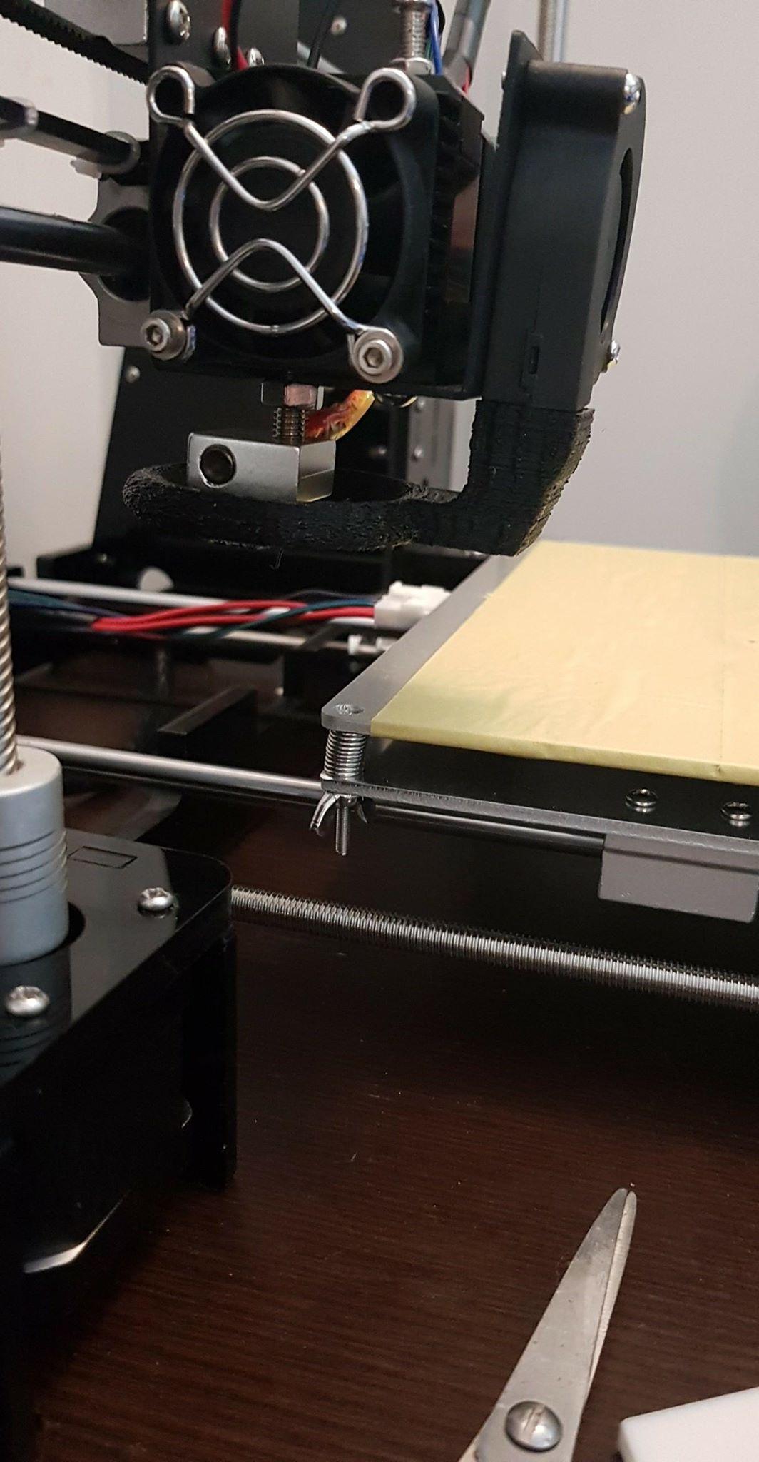

DuRd3n Posté(e) Mai 12, 2018 Auteur Partager Posté(e) Mai 12, 2018 Va falloir que je me penche sur le lissage des pièces parce que même si elles sont fonctionnelles, le rendu reste dégueu ! Une petite photo de ce que j'ai imprimé cet après midi pour le refroidissement du PLA. Ça fonctionne au top. Lien vers le commentaire Partager sur d’autres sites More sharing options...
mikebzh44 Posté(e) Mai 12, 2018 Partager Posté(e) Mai 12, 2018 A mon avis, vu la proximité de l'anneau de refroidissement avec le carré chauffant de la tête, si ta pièce est imprimée en PLA, elle va pas apprécier Lien vers le commentaire Partager sur d’autres sites More sharing options...
DuRd3n Posté(e) Mai 12, 2018 Auteur Partager Posté(e) Mai 12, 2018 3h d'impression pour la pièce suivante, la pièce n'a pas bougé d'un poil Lien vers le commentaire Partager sur d’autres sites More sharing options...
Maeke Posté(e) Mai 12, 2018 Partager Posté(e) Mai 12, 2018 (modifié) c'est pas en 3h que tu verras la différence, il te faudra jusqu'à quelques mois pour que tu comprennes le problème. Modifié (le) Mai 12, 2018 par Maeke Lien vers le commentaire Partager sur d’autres sites More sharing options...
DuRd3n Posté(e) Mai 12, 2018 Auteur Partager Posté(e) Mai 12, 2018 Aaaaah beh j'ai le temps de voir venir Lien vers le commentaire Partager sur d’autres sites More sharing options...
Maeke Posté(e) Mai 12, 2018 Partager Posté(e) Mai 12, 2018 il y a 52 minutes, DuRd3n a dit : Aaaaah beh j'ai le temps de voir venir un petit peu, mais je peux te montrer le résultat en accéléré, Cette vidéo est édifiante Lien vers le commentaire Partager sur d’autres sites More sharing options...
