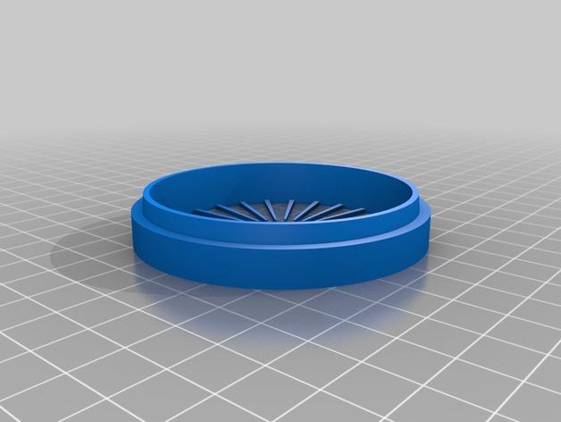

macandnews Posté(e) Avril 27, 2018 Partager Posté(e) Avril 27, 2018 Bonsoir, Mon imprimante i3 mega ultrabase est installée dans un caisson et j'ai imprimé la pièce suivante avec de l'ABS de chez Grossite 3d sans le moindre problème ! Avec tout ce que j'ai lu sur les difficultés pour imprimer de l'ABS, j'avais quelques craintes, surtout qu'il s'agit de ma première pièce en ABS, mais en fait elle s'est imprimée aussi facilement qu'avec du PLA ! J'ai repris exactement les mêmes réglages que pour le PLA, sauf pour les températures et l'arrêt du ventilateur. Lien vers le commentaire Partager sur d’autres sites More sharing options...
