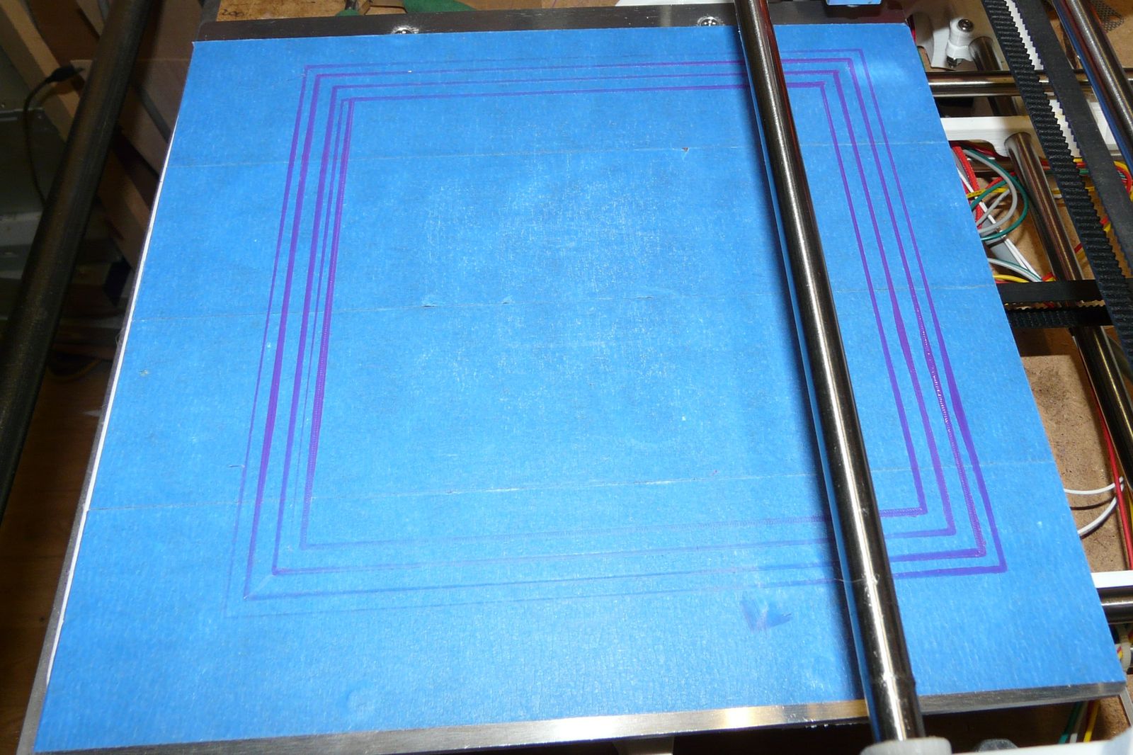

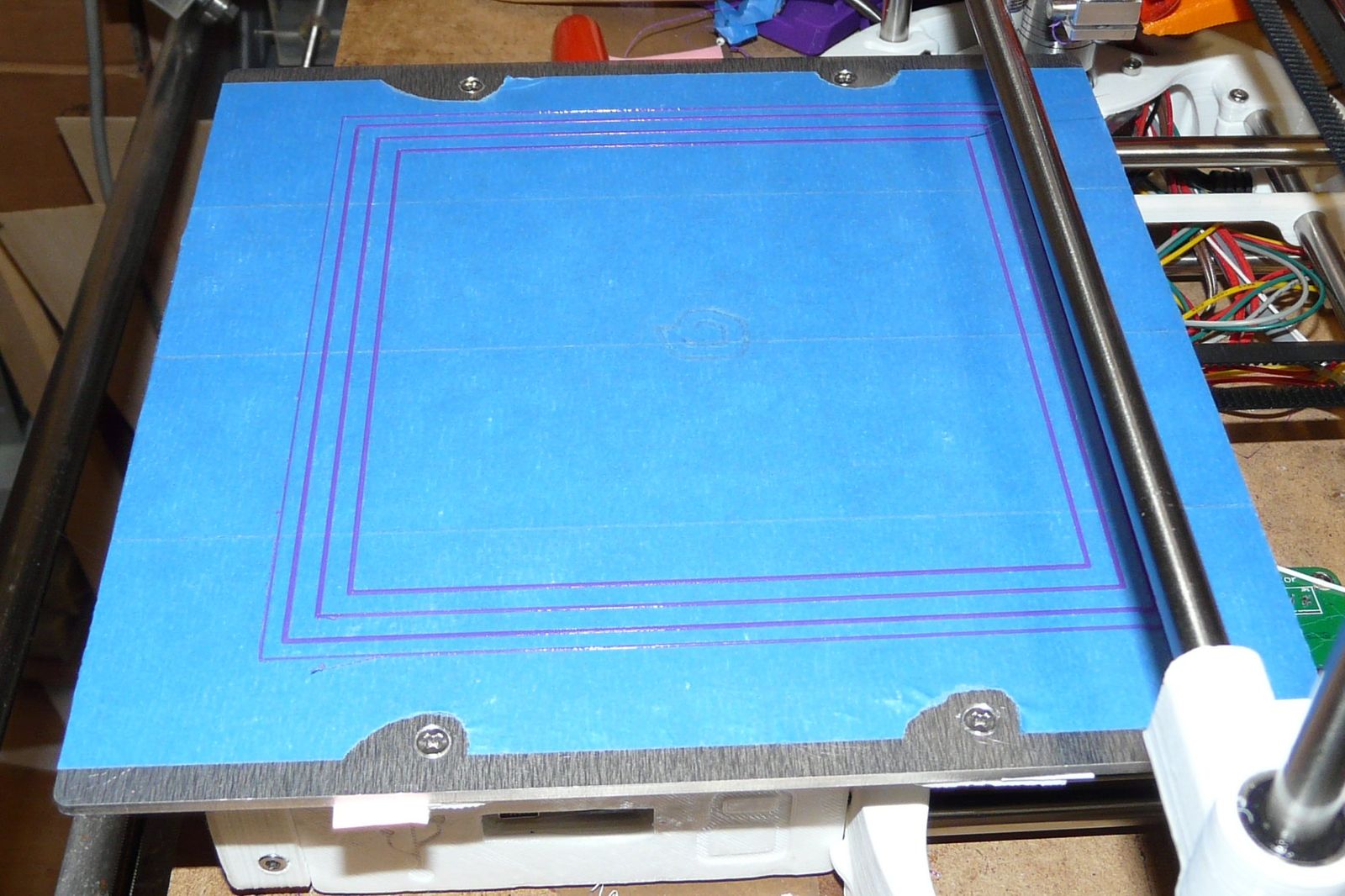

maxga Posté(e) Décembre 25, 2015 Partager Posté(e) Décembre 25, 2015 (modifié) Bonjour à tous, J'avais posé une question concernant un problème de 1ère couche dans le thread traitant de la V2 de Cura by Dagoma. Je préfère créer un nouveau sujet sur ce problème particulier. Je suis modéliste depuis plus de 45 ans et je me suis lancé dans la CNC depuis une dizaine d'année. L'achat d'une imprimante 3D me travaillait depuis peu et j'ai profité du passage prévu du père Noël. J'ai donc acheté la discovery 200 il y a peu et après un montage sans problème, j'ai commencé à tester ses capacités. Dès le départ, j'ai constaté des problèmes concernant cette fameuse première couche si critique. J'ai donc entrepris de résoudre ces problèmes. Tout d'abord il faut vérifier que le plateau est plan et que les 4 coins du plateau sont à égale distance des barres horizontales. Les supports de plateau fournis dans le kit avaient beaucoup de warping et provoquaient des différences de hauteur. J'ai réglé ce problème avec des petites cales en bristol intercalées entre le plateau et ses supports. J'ai réglé ensuite la hauteur du palpeur inductif en suivant la doc de Dagoma ici. Le delta Z est de 2,58 mm chez moi. Ensuite je charge le fichier bedleveling-try_this_one_first.stl pour tester l'impression. Bien entendu, il ne faut pas activer l'auto-palpage dans Cura. Et voilà le résultat : On voit nettement un défaut de planéité : Le plateau est bombé dans le plan vertical bien visible ci-dessus Le moindre défaut de planéité est implacablement détecté de cette manière. Après des essais de déformation du plateau, il faut se rendre à l'évidence : c'est impossible à corriger. Je me décide donc à appeler Dagoma pour leur signaler ce problème. La personne que je contacte alors me propose un échange de plateau provenant d'un nouveau fournisseur. 2 jours plus tard, le nouveau plateau est à la maison et est aussitôt installé. Après vérification de l'horizontalité, je lance de nouveau le fichier de test, toujours sans auto-palpage pour ne tester que la mécanique. Bien entendu, il y a quelques ajustement à faire pour peaufiner ce parallélisme avec les barres horizontales que je règle avec mes petites cales ( bristol pour dégrossir et papier pour fignoler) Voilà ce que l'on doit obtenir : Les pistes doivent avoir les mêmes largeurs et épaisseurs tout le long de leur trajet. Si tout est bien réglé, l' activation du palpeur ne devrait pas trop avoir d'incidence sur l'impression et ne devrait compenser que des écarts infimes. J'espère avoir été suffisamment clair pour vous permettre de faire ce réglage sans trop de soucis ! A+ Max bedleveling-try_this_one_first.stl Modifié (le) Décembre 25, 2015 par maxga Précision 4 1 Lien vers le commentaire Partager sur d’autres sites More sharing options...
satchy Posté(e) Décembre 27, 2015 Partager Posté(e) Décembre 27, 2015 Merci maxga pour ton post et le fichier stl ! J'ai pu tester la planéité et le paralellisme de mon plateau. C'est nickel avec ce fichier. On voit tout de suite les corrections à apporter dans le sens gauche/droite ou avant/arriere. J'ai juste "un peu usiné" mon buildtak avec la buse sur la première tentative car j'avais un point dur que la tige filetée gauche ce qui faisait pencher la chariot x a gauche ... Bonnes impressions ! Lien vers le commentaire Partager sur d’autres sites More sharing options...
maxga Posté(e) Décembre 28, 2015 Auteur Partager Posté(e) Décembre 28, 2015 Coucou Satchy, Ravi de t'avoir été utile. A+ Max Lien vers le commentaire Partager sur d’autres sites More sharing options...
spore Posté(e) Janvier 6, 2016 Partager Posté(e) Janvier 6, 2016 Merci maxga Lien vers le commentaire Partager sur d’autres sites More sharing options...
maxga Posté(e) Janvier 6, 2016 Auteur Partager Posté(e) Janvier 6, 2016 De rien Spore, Je débute dans l'impression 3D mais j'essaie de faire profiter de mon expérience dans la commande numérique. Je suis en train de modifier ma D200 pour l'utilisation d'un lit chauffant ... A+ Max Lien vers le commentaire Partager sur d’autres sites More sharing options...
