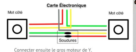

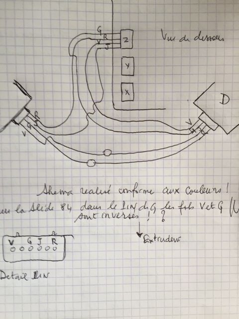

mapom Posté(e) Décembre 25, 2015 Partager Posté(e) Décembre 25, 2015 branchements pour moteursZ sur tous les pins (6 broches ) seules les 1,3,4et 6 sont utilisées par les fils (détrompeur dessous) V,G,J,R de gauche a droite la position respective des fils gris et vert sur un -un seul-des pins des moteurs Z est inversé par rapport au schéma de la slide 84 voir schéma de ce qui est réalisé en conformité avec les couleurs (slide 84) et copie d’écran slide 84 merci de l’aide Lien vers le commentaire Partager sur d’autres sites More sharing options...
Paratyphi Posté(e) Décembre 25, 2015 Partager Posté(e) Décembre 25, 2015 J'avais posé la question au support, il faut suivre la couleur et non la position des fils. Lien vers le commentaire Partager sur d’autres sites More sharing options...
