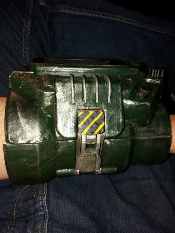

Je dirais pas besoin de verni AVANT la peinture. Pourquoi aller mettre du verni alors que tu va peindre?
Si jamais tu veux un meilleur rendu, tu peux poncer ton pot au papier verré (180), passer une couche d'après carrosserie, reponcer un coup (320), et finir par une couche de peinture en bombe:
31880866_10216671755325751_2233903423697
Bon, je suis un peu brouillon dans mon travail, en plus sur la fin j'avais plus de papier de verre donc j'ai sauter la première étape, mais on voit bien le résultat sur la partie bracelet.
