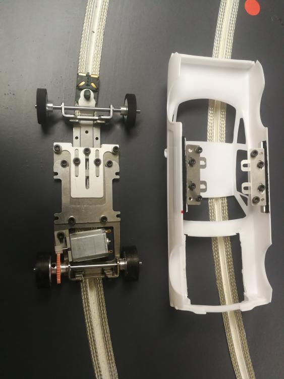

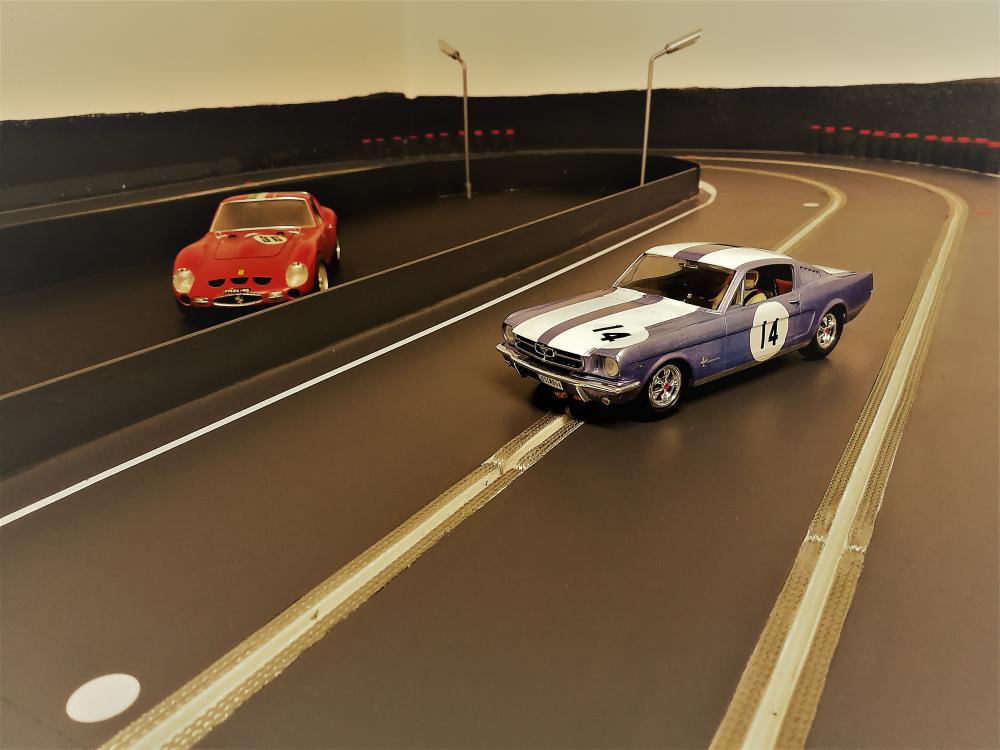

Ranieri Posté(e) Avril 30, 2018 Partager Posté(e) Avril 30, 2018 Mes critères de choix Budget : 1500 Type(s) de filament(s) : ABS,PLA,Flex,Autre(s) Made In France : Pourquoi pas Niveau en bricolage : Avancé Niveau en électronique : Débutant Niveau en informatique : Avancé Description du besoin Bonjour à tous, dans le cadre des constructions de modèles de voitures de slot, voir quelques photos plus bas, j'ai comme objectif de pouvoir imprimer des carrosseries à l'échelle 1.32 et 1.24 avec les châssis qui s'adapteraient. Ci dessous un châssis métal et une carrosserie plastique avant peinture, et le résultat final. Pour la carrosserie il y a deux contraintes assez fortes. La première est la finesse de l'impression pour avoir un maximum de détail, contour de porte, de fenêtre, jointure de caro etc etc. La deuxième est le polissage de la carrosserie à la sortie de l'imprimante. Le matériau utilisé doit être plutôt léger et solide. Aujourd'hui les voitures de slot sont réalisées soit en plastique soit en résine. Est ce qu'il existe des imprimantes 3d capable d'imprimer ce type d'objet pour un budget "Raisonnable" avec les contraintes énoncées plus haut. J'ai indiqué 1500 eur comme budget. D'avance merci à ceux qui pourront m'éclairer sur le sujet. Lien vers le commentaire Partager sur d’autres sites More sharing options...
