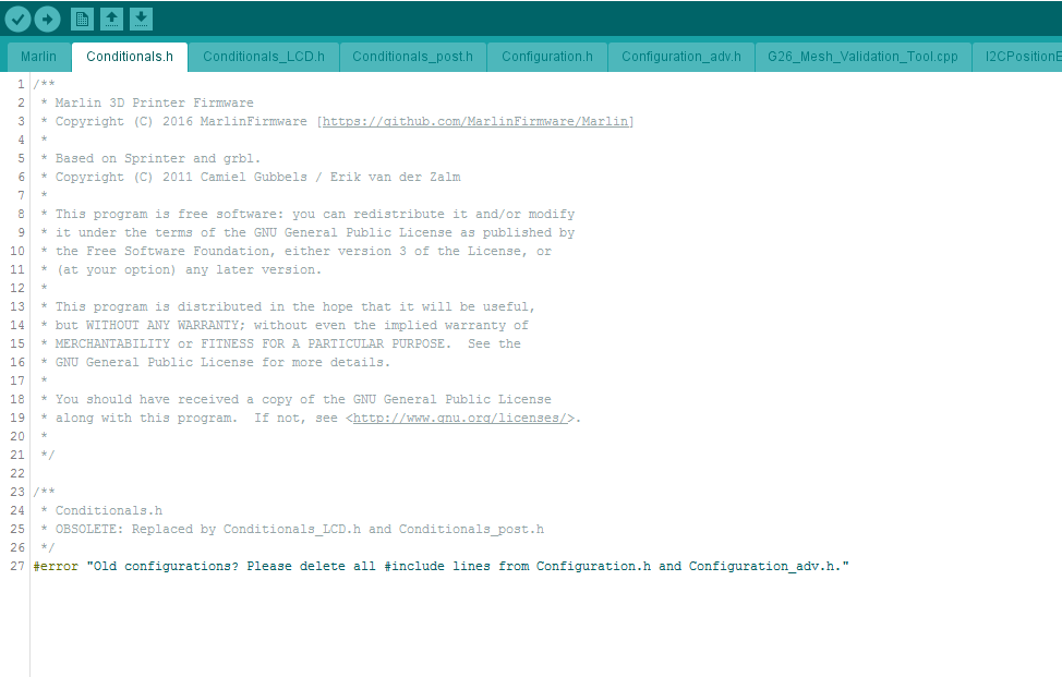

Venom Posté(e) Mai 7, 2018 Auteur Partager Posté(e) Mai 7, 2018 j'ai une erreur avant de commencer c'est grave docteur Lien vers le commentaire Partager sur d’autres sites More sharing options...
ShagoY Posté(e) Mai 7, 2018 Partager Posté(e) Mai 7, 2018 Non, c'est normal , c'est apparemment un ancien fichier qui servait de configuration à l'époque, dixit "OBSOLETE: Replaced by Conditionals_LCD.h and Conditionals_post.h" Pour mettre un fichier/Etc.. sur le forum, suffit de le "drang and drop" là où tu écris. Ou alors tu te sers du "Glisser ici les fichiers à joindre, ou choisir les fichiers…" Lien vers le commentaire Partager sur d’autres sites More sharing options...
Venom Posté(e) Mai 7, 2018 Auteur Partager Posté(e) Mai 7, 2018 il y a 25 minutes, ShagoY a dit : Non, c'est normal , c'est apparemment un ancien fichier qui servait de configuration à l'époque, dixit "OBSOLETE: Replaced by Conditionals_LCD.h and Conditionals_post.h" Pour mettre un fichier/Etc.. sur le forum, suffit de le "drang and drop" là où tu écris. Ou alors tu te sers du "Glisser ici les fichiers à joindre, ou choisir les fichiers…" ouff ^^ d’accord merci Lien vers le commentaire Partager sur d’autres sites More sharing options...
Venom Posté(e) Mai 8, 2018 Auteur Partager Posté(e) Mai 8, 2018 MIRACLE CA MARCHE Voilà j'ai trouvé mon erreur ne pas activer cette ligne! Un énorme merci à toi @ShagoY pour ton aide Lien vers le commentaire Partager sur d’autres sites More sharing options...
ShagoY Posté(e) Mai 8, 2018 Partager Posté(e) Mai 8, 2018 J'avais donc vu juste dès le début ! Merci d'avoir donné l'erreur dans le tuto cr10.fr, cela aidera les prochains Amuses toi bien avec ton firmware maintenant Lien vers le commentaire Partager sur d’autres sites More sharing options...

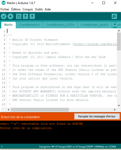

Yallome Posté(e) Mai 10, 2018 Partager Posté(e) Mai 10, 2018 bonjour, j'ai aussi un problème quand je veut flasher ma cr 10 avec marlin et j'ai juste remplacer les fichiers de config par ce qui sont fournis pour la CR10 quand on télécharge marlin J'ai suivie le tuto de cr10.fr l’installation du bootloader ses bien passer puits au moment de téléverser marlin j'ai ça si quelqu’un sait ce que ça signifie je suis preneur Lien vers le commentaire Partager sur d’autres sites More sharing options...
ShagoY Posté(e) Mai 10, 2018 Partager Posté(e) Mai 10, 2018 Selon le message d'erreur, je pense que cela provient de la configuration de l'arduino et non un problème dans les fichiers de Marlin... Tu devrais tenter une réinstallation Lien vers le commentaire Partager sur d’autres sites More sharing options...
Yallome Posté(e) Mai 10, 2018 Partager Posté(e) Mai 10, 2018 J'ai fini par trouver la source du probleme ses le logiciel arduino qui était pas à jours il était en 1.6.7 au lieu de 1.8.5 soit quelque années de retard, une fois la bonne version installer sa a marcher du premier coup, j'ai une bonne leçon a tiré de ça. Merci Lien vers le commentaire Partager sur d’autres sites More sharing options...
