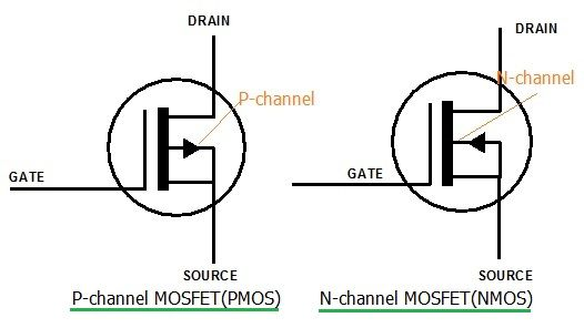

Steam Posté(e) Mai 4, 2018 Partager Posté(e) Mai 4, 2018 il y a une heure, Janpolanton a dit : J'ai aussi ajouté des kits isolants en silicone à mettre entre le nmos et le dissipateur afin d'isoler la partie métallique du boîtier, comme ça, le dissipateur pourra reposer sur le plan de masse du PCB. Petit aparté pour moi-même : Je n'ai jamais compris pourquoi la partie métallique des boîtiers TO-220 était reliée au drain. Si je comprends bien l'isolant en silicone isole électriquement mais est un bon conducteur thermique ? Steam Lien vers le commentaire Partager sur d’autres sites More sharing options...
Janpolanton Posté(e) Mai 4, 2018 Auteur Partager Posté(e) Mai 4, 2018 C'est ça. Lien vers le commentaire Partager sur d’autres sites More sharing options...
Hervé-34 Posté(e) Mai 4, 2018 Partager Posté(e) Mai 4, 2018 Bonjour à tous ! Je me suis lancé ! j'ai déjà expérimenté les MOSFET sur ma " Hervus "( et à quel prix ! ) et vu la vitesse de chauffe, J'en équiperai mon iTopie ! Par contre, ( je verrai quand je l'aurai ) je n'ai pas bien compris l'histoire du " silicone " mais c'est pas grave je comprendrai surement le moment venu ! Merci JP ! il y a une heure, Steam a dit : J'ai aussi ajouté des kits isolants en silicone à mettre entre le nmos et le dissipateur afin d'isoler la partie métallique du boîtier, Lien vers le commentaire Partager sur d’autres sites More sharing options...

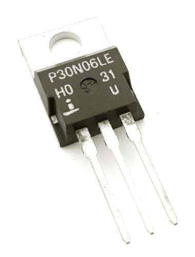

Janpolanton Posté(e) Mai 4, 2018 Auteur Partager Posté(e) Mai 4, 2018 Le silicone isole électriquement la partie métallique du nmos du dissipateur. Comme je le disais ci-dessus, cette partie métallique est reliée au drain, lui même relié au VCC (+12V) à travers la résistance formée par le hot bed. Le plan de masse du PCB est relié au GND, et le dissipateur touche ce plan de masse (isolé tout de même par la couche de vernis épargne mais qui pourrait être gratté à cause des vibrations de l'imprimante ) Il en résulterait un fonctionnement en continu du HB à pleine puissance, panne difficile à diagnostiquer après coup (image de droite). Lien vers le commentaire Partager sur d’autres sites More sharing options...
Hervé-34 Posté(e) Mai 4, 2018 Partager Posté(e) Mai 4, 2018 Re bonjour ! il y a une heure, Janpolanton a dit : du nmos Ben désolé, je suis honteux, je ne sais pas ce que c'est ! Hervé Lien vers le commentaire Partager sur d’autres sites More sharing options...
Janpolanton Posté(e) Mai 4, 2018 Auteur Partager Posté(e) Mai 4, 2018 En fait c'est le mosfet, mais comme c'est un canal n, on appelle ça un nmos et justement le RFP30N60 utilisé sur le module est un nmos. Lien vers le commentaire Partager sur d’autres sites More sharing options...

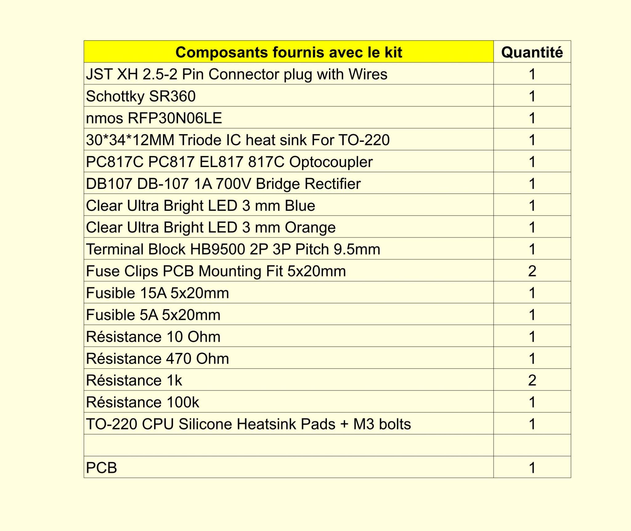

Steam Posté(e) Mai 6, 2018 Partager Posté(e) Mai 6, 2018 (modifié) Bonjour @Janpolanton, Ce nouveau module a-t-il la même taille que l'ancien ? Si ce n'est pas le cas, pourrais-tu me donner les dimensions du PCB et les entraxes des trous de fixation du module ? Je vois que dans la liste tu fournis 2 fusibles, un 5 A et 15 A, je suppose que c'est selon que le mosfet est utilisé pour le Hotend (5 A) ou le plateau chauffant (15 A) Merci d'avance. Steam Modifié (le) Mai 6, 2018 par Steam Lien vers le commentaire Partager sur d’autres sites More sharing options...
Janpolanton Posté(e) Mai 6, 2018 Auteur Partager Posté(e) Mai 6, 2018 (modifié) Salut @Steam, Ce module a exactement les mêmes dimensions que le précédent et que la plupart des modules commercialisés sur la toile PCB de 50x60 Entraxes des trous 42x52 Je pense que j'ai fait une petite erreur lors de la conception du schéma avec le simulateur LTspice (je n'ai pas utilisé le même modèle de nmos que sur le module). Je retravaille sur mon simulateur pour calculer les valeurs optimales des résistances initialement de 100k et de 100 Ohm. Il faudra probablement remplacer la 100k par une résistance de 2k2 à 5k6. Je donnerai les valeurs définitives quand je les aurai calculées. Elles seront valables pour les 2 versions du module. En fait tout va bien, il n'y a rien à changer dans les valeurs des résistances. Modifié (le) Mai 6, 2018 par Janpolanton Erratum Lien vers le commentaire Partager sur d’autres sites More sharing options...

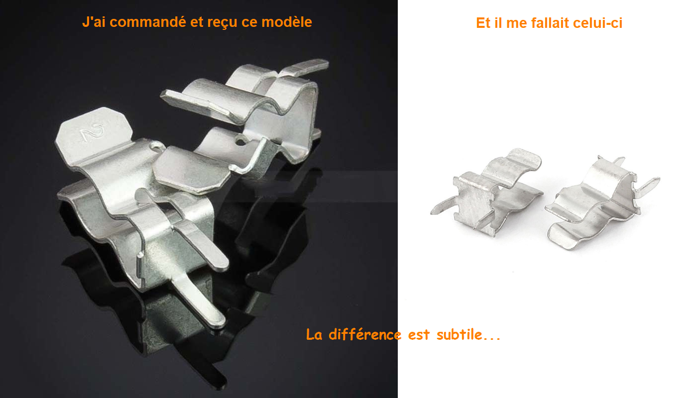

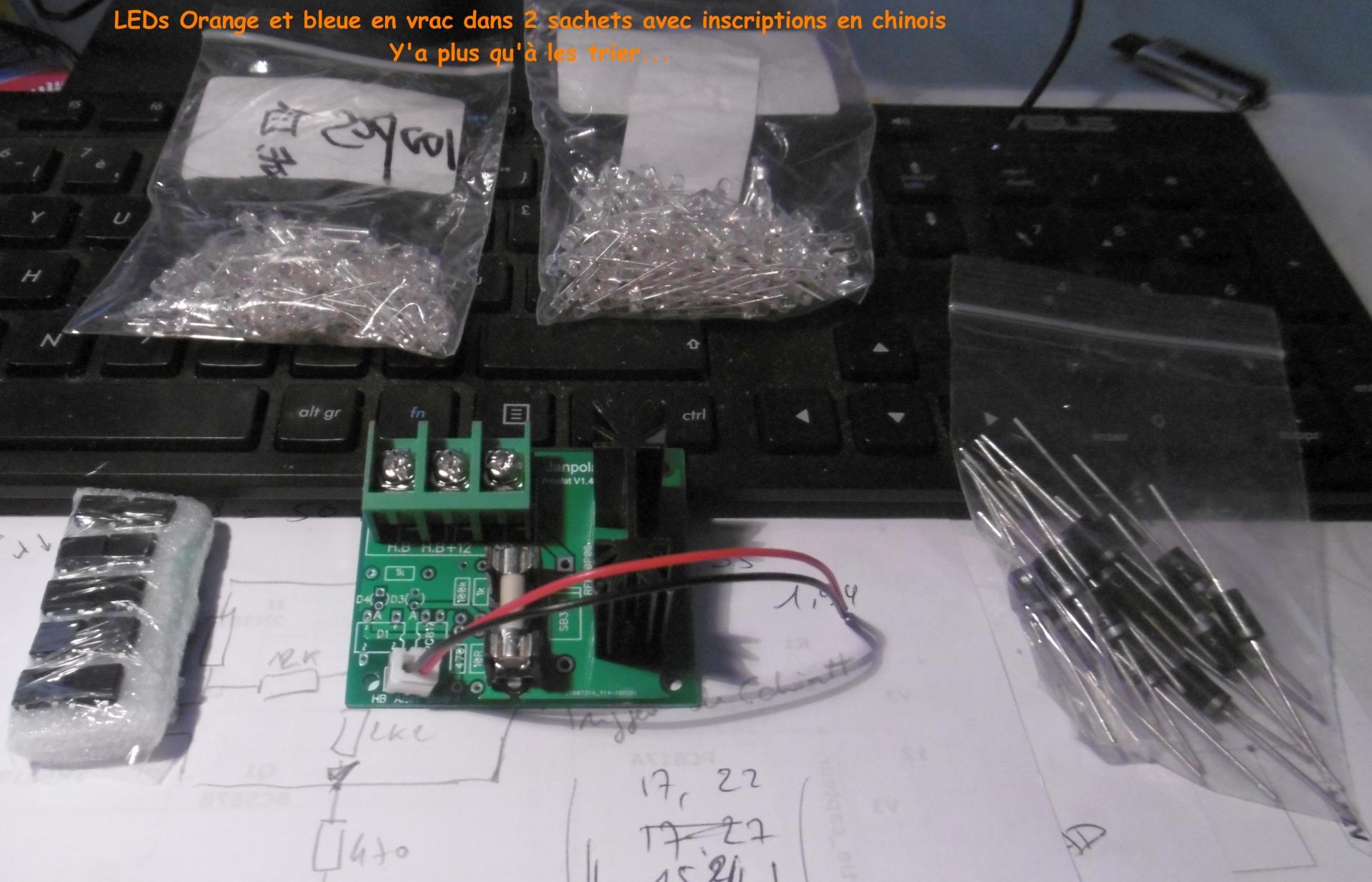

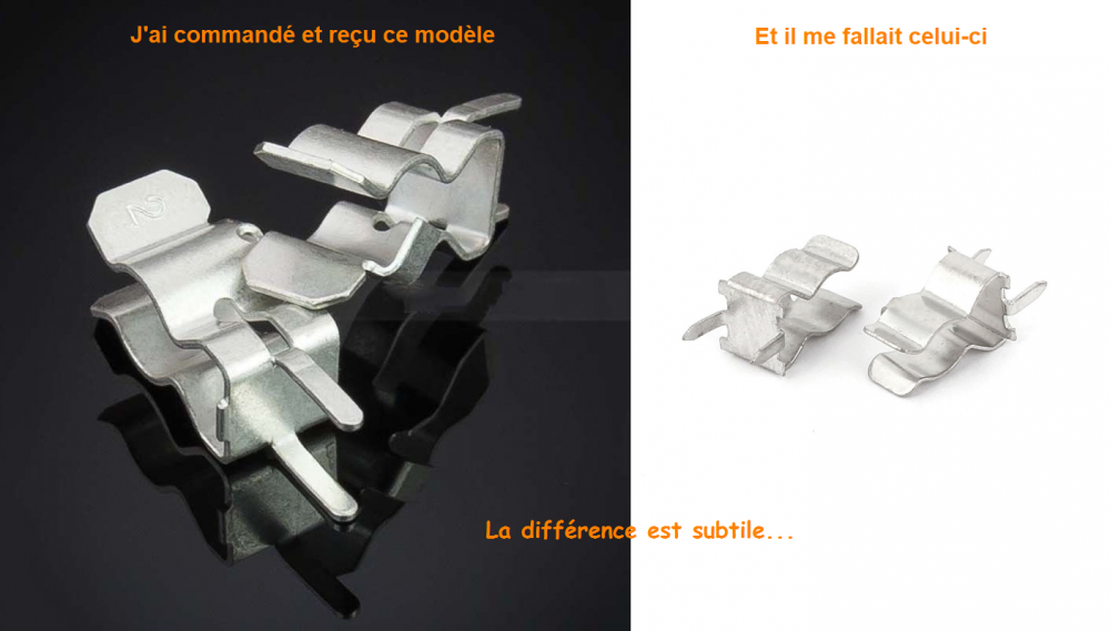

Janpolanton Posté(e) Mai 19, 2018 Auteur Partager Posté(e) Mai 19, 2018 (modifié) Bonjour, Les composants arrivent au compte-goutte. J'ai reçu aujourd'hui les supports de fusible mais j'ai fait une erreur dans ma commande et bien sûr, le modèle reçu ne convient pas. Je vais en commander de nouveaux mais pour honorer et ne pas retarder l'envoi des commandes en cours, je vais fournir des supports pris sur ma réserve. Une petite photo des composants reçus (sauf le support fusible issu de mes composants) Modifié (le) Mai 19, 2018 par Janpolanton Lien vers le commentaire Partager sur d’autres sites More sharing options...
Hervé-34 Posté(e) Mai 19, 2018 Partager Posté(e) Mai 19, 2018 Bonjour ! Ah oui, c'est subtil ! il m'a fallut un moment pour trouver ! Mais je peut passer en dernier si ça te coince ! il va me falloir imprimer des trucs bientôt, et je ne voudrai pas me retrouver avec mon imprimante partiellement démontée à ce moment là ! Hervé Lien vers le commentaire Partager sur d’autres sites More sharing options...

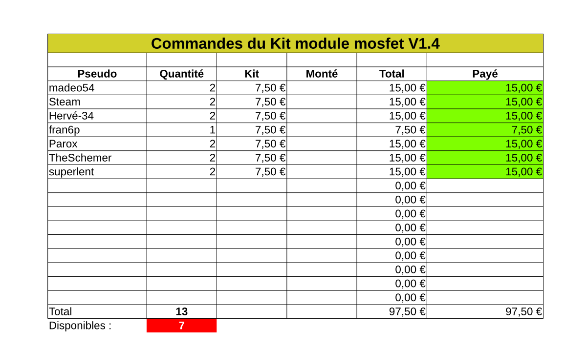

Janpolanton Posté(e) Mai 20, 2018 Auteur Partager Posté(e) Mai 20, 2018 (modifié) Petit up pour afficher le dernier tableau de commandes en cours. Modifié (le) Mai 24, 2018 par Janpolanton Lien vers le commentaire Partager sur d’autres sites More sharing options...
