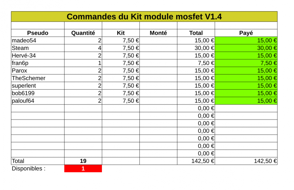

Janpolanton Posté(e) Mai 23, 2018 Auteur Partager Posté(e) Mai 23, 2018 Les composants continuent d'arriver au compte goutte. Il ne manque plus que les fusibles et les opto coupleurs (et les nouveaux supports suite à mon erreur de commande). Tableau de suivi ci-dessous Lien vers le commentaire Partager sur d’autres sites More sharing options...

Janpolanton Posté(e) Mai 24, 2018 Auteur Partager Posté(e) Mai 24, 2018 il y a 49 minutes, bob6199 a dit : Parfait, je te remercie, est-ce qu'il te reste encore des kits? Je tiens un tableau à jour en temps réel et il m'en reste 5. Si tu en veux, on continue les échanges par MP. Une dizaine de kits seront postés ce soir et les premiers demandeurs seront les premiers servis. Lien vers le commentaire Partager sur d’autres sites More sharing options...

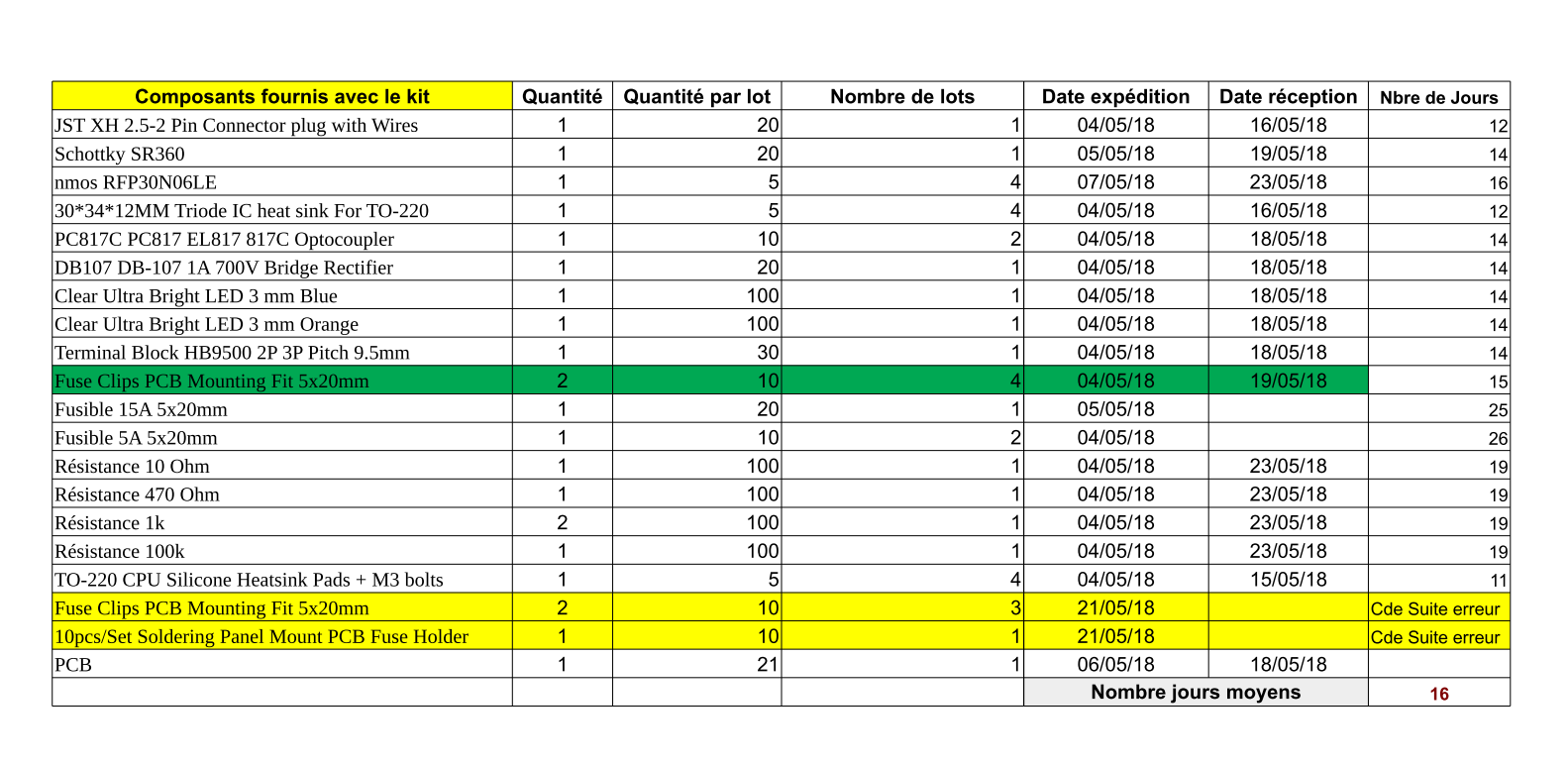

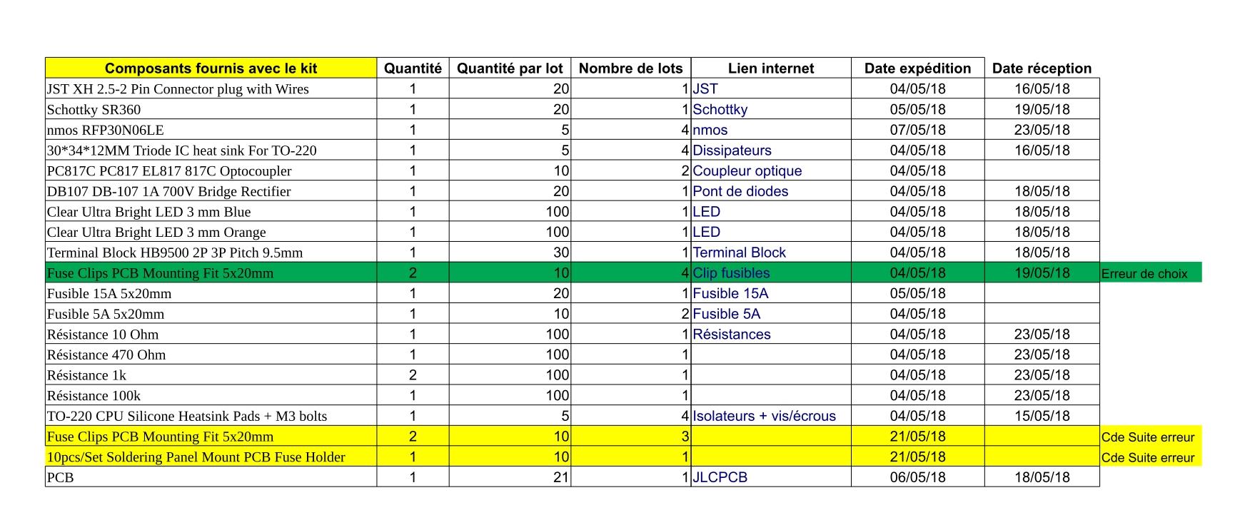

Janpolanton Posté(e) Mai 30, 2018 Auteur Partager Posté(e) Mai 30, 2018 Bonjour à tous, Je tiens à jour une tableau des composants que je commande pour mes différents kits avec notamment la date d'envoi du magasin et la date de réception dans ma boîte à lettres. Il y a une certaine disparité dans le nombre de jours, mais étonnamment, la moyenne s'établit autour de 16 jours alors que j'aurais parié pour bien plus que ça! Je suis toujours coincé dans l'envoi de vos kit avec la réception des fusibles 5A et 15A pourtant achetés sur 2 boutiques différentes. La ligne surlignée en vert correspond à mon erreur de commande Lien vers le commentaire Partager sur d’autres sites More sharing options...

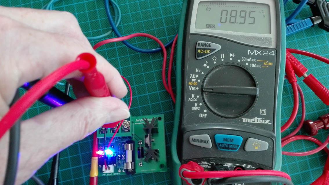

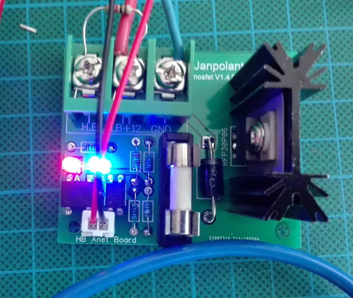

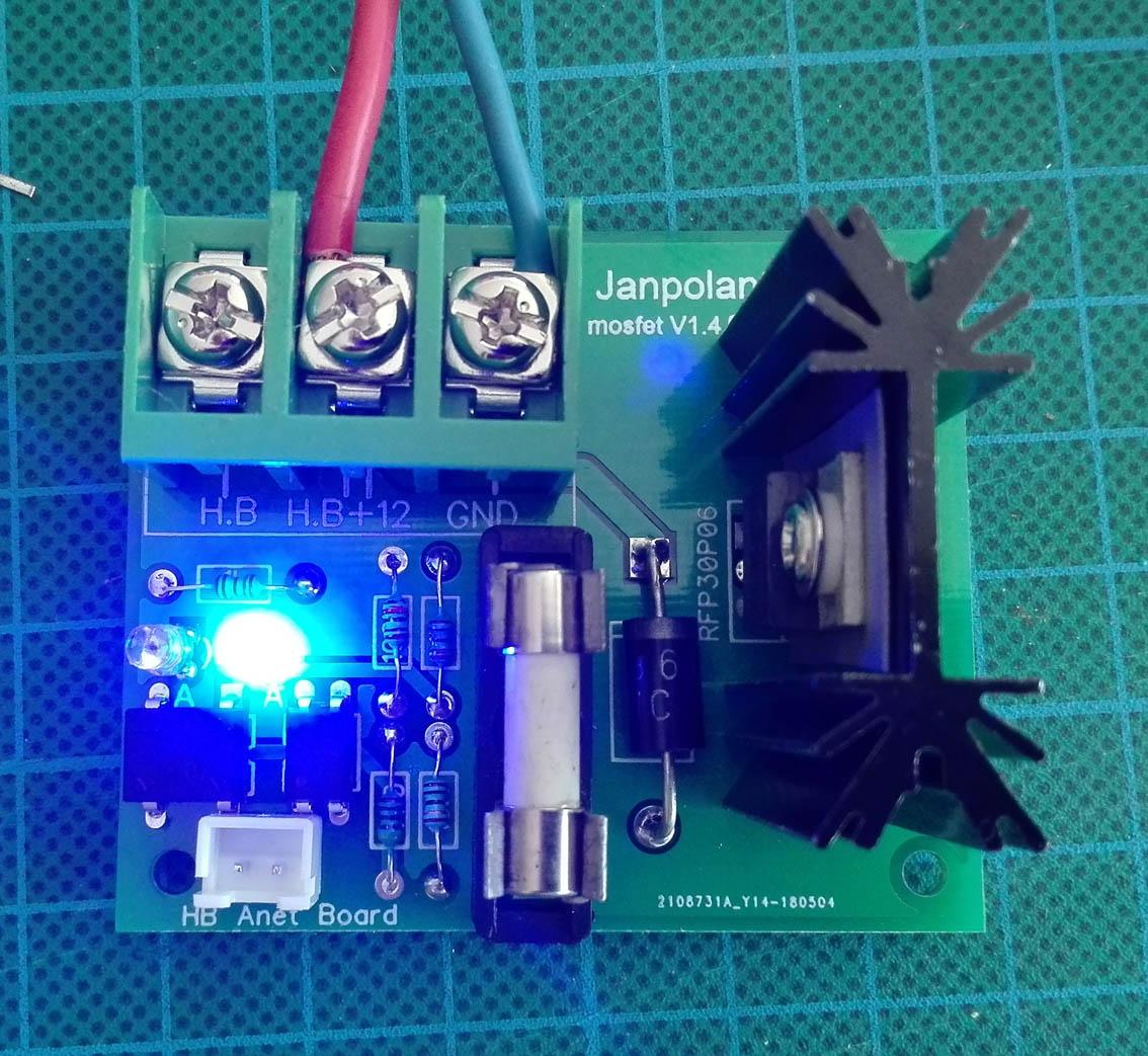

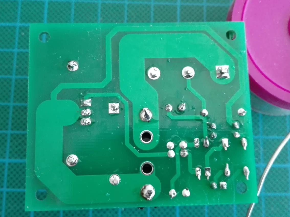

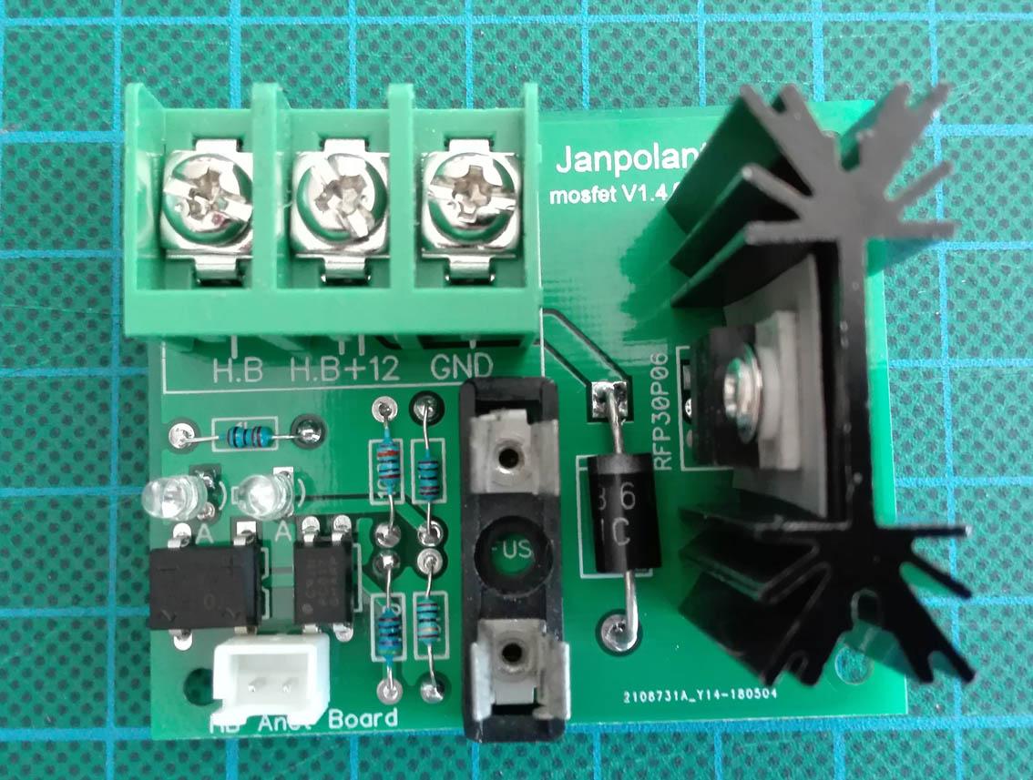

Steam Posté(e) Mai 30, 2018 Partager Posté(e) Mai 30, 2018 @Janpolanton, encore une fois, les fusibles pour moi, c'est vraiment pas un problème, je n'en ai pas besoin. 1er petit retour concernant le montage, je confirme ce que j'écrivais, c'est "fingers in the mose"! Côté composants : Côté soudure : Le test avec le mosfet alimenté avec une pile 9 V : Mosfet alimenté avec une pile 9 V, une résistance de 1KOhm sur la sortie hotbed et une tension de 9V appliqué sur la commande (connecteurJST) : Mesure de la tension de sortie du mosfet : Mosfet validé ! ATTENTION : Sur les images 3 et 4 vous voyez ce qu'il ne faut jamais faire ! Ne pas nettoyer son espace de travail avant de tester une carte électronique ! Il suffit que cette patte coupée qui traîne soit sous le PCB est ..... Très gros risque de court-circuit si celle-ci se met en contact avec les soudures ! Le dernier doute que j'avais, c'est l'espace pour une tête de vis à côté du connecteur JST blanc. Je viens de faire l'essai avec une vis TCHC, ça passe, juste, mais ça passe. Steam Lien vers le commentaire Partager sur d’autres sites More sharing options...
Janpolanton Posté(e) Mai 30, 2018 Auteur Partager Posté(e) Mai 30, 2018 Merci de ce retour en images. C'est donc une version 12V que tu as câblée il me semble. il y a 15 minutes, Steam a dit : Je viens de faire l'essai avec une vis TCHC, ça passe, juste, mais ça passe. Le trou fait Ø3 et j'ai une réservation à Ø4 autour, c'est vrai que c'est un peu short! Lien vers le commentaire Partager sur d’autres sites More sharing options...
Steam Posté(e) Mai 30, 2018 Partager Posté(e) Mai 30, 2018 Oui @Janpolanton, ce mosfet est monté avec les composants du kit, donc en version 12 V et je te confirme qu'une tête cylindrique hexagonale creuse (TCHC) d'une vis M3 passe. Steam Lien vers le commentaire Partager sur d’autres sites More sharing options...

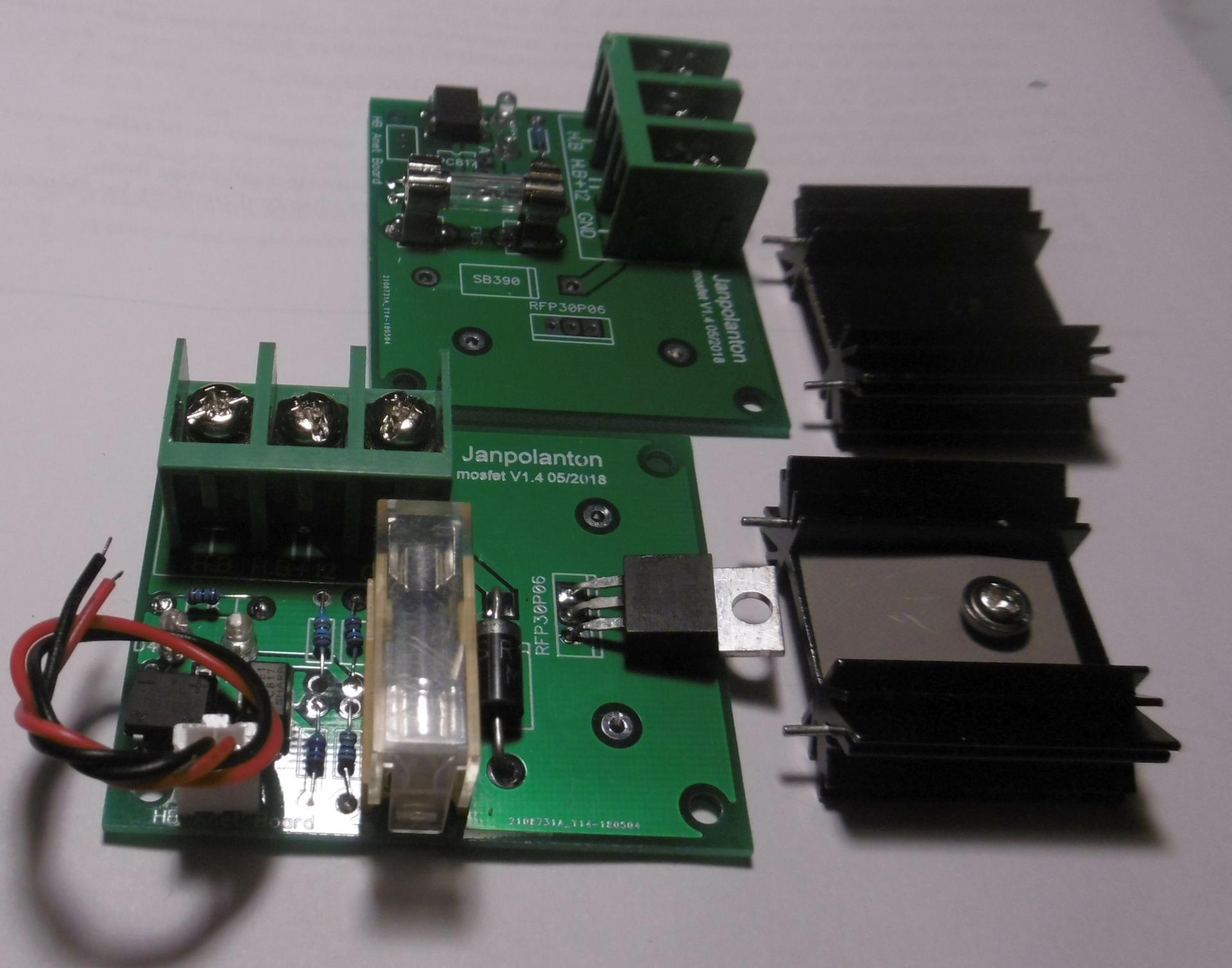

Janpolanton Posté(e) Juin 5, 2018 Auteur Partager Posté(e) Juin 5, 2018 Bonjour à tous, Il me reste 2 modules. Je les vends séparément ou en lot. Un module est entièrement câblé, il reste le dissipateur (démonté pour l'envoi par lettre) à fixer sur le mosfet. Il ne sera pas nécessaire de souder ses 2 picots, la rigidité sera suffisante quoique 2 points de soudure ne fassent pas de mal. Ce module câblé est au prix de 10€ port compris Le second module est incomplet et partiellement câblé. Il lui manque : une diode Schottky 60V/3A (SR360, SB390 ou équivalente) un transistor n_mos RFP30P06 ou équivalent ( ID=30A / VDSS = 60V / RDS(on) =0.065 Ohm - Boîtier TO-220) un optocoupleur PC817 ou PC851 un connecteur JST au pas de 2.5mm Je le vend au prix de 6€ port compris Lien vers le commentaire Partager sur d’autres sites More sharing options...

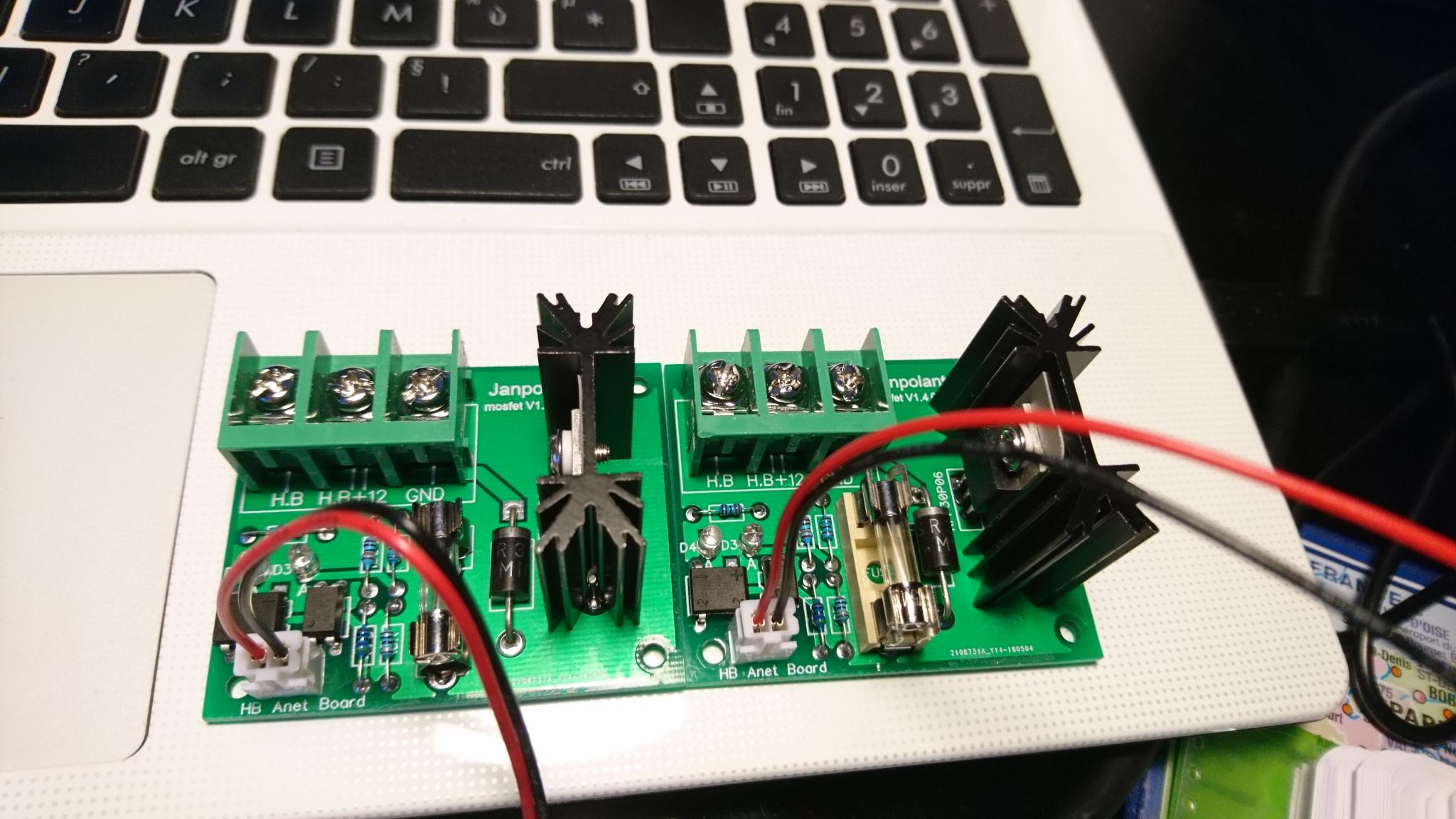

TheSchemer Posté(e) Juin 8, 2018 Partager Posté(e) Juin 8, 2018 (modifié) C'est monté et esthétique, merci @Janpolanton pour ton boulot ! Plus qu'à voir si ça fonctionne avec mon montage... Juste une petite question, il me semble que ça a déjà été évoqué en plus... le fusible 15A c'est pour le Bed et le 5A pour la hotend ? Modifié (le) Juin 8, 2018 par TheSchemer Lien vers le commentaire Partager sur d’autres sites More sharing options...
