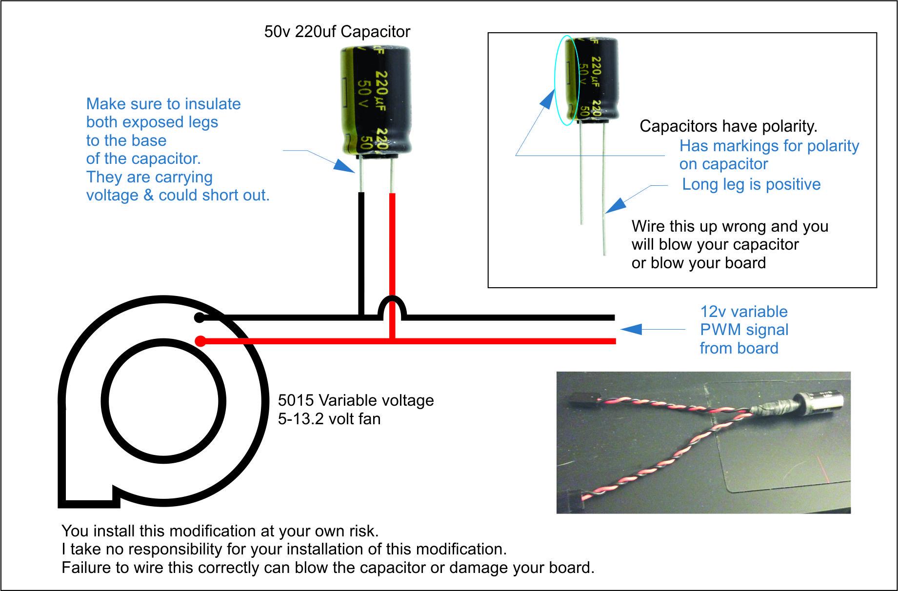

ShagoY Posté(e) Mai 4, 2018 Partager Posté(e) Mai 4, 2018 Actuellement oui je l'ai "perdue" mais depuis peu Creality a fournit le code source de ces firmware, on pourra donc surement la retrouver dans les prochaines versions de Marlin. De ce que j'en ai lu, Creality enregistre la position/etc.. de l'imprimante directement dans la MicroSD ce qui en l'état n'est pas forcement une bonne chose pour la durée de vie de celle-ci.. Wait and see donc Après faut relativiser.. C'est une option plutôt "cool" mais je ne subis rarement des pannes de courant et puis je perds tellement de print pour d'autres raisons De plus tu gagnes tellement d'autres fonctionnalitées en flashant que mon choix a finalement été vite fait Le petsfang est actuellement le meilleur fang du "'marché" ! tu entends quoi par "Tu en penses quoi coté "radial" ? Tu veux un conseil d'achat du radial ou ? Lien vers le commentaire Partager sur d’autres sites More sharing options...

neoakira013 Posté(e) Mai 5, 2018 Auteur Partager Posté(e) Mai 5, 2018 Il y a 18 heures, ShagoY a dit : Le petsfang est actuellement le meilleur fang du "'marché" ! tu entends quoi par "Tu en penses quoi coté "radial" ? Tu veux un conseil d'achat du radial ou ? Oui côté ventilo radial, je me disais que pour un fang il fallait sans doute investir dans un nouveau plus puissant mais apparemment ils ne sont plus géré par l'imprimante (changement de vitesse j'entends). Mon côté acheteur compulsif a du mal a ne pas envisager de changer tous les ventilos du coup... alala je sens que je vais passer un temps certain pour la custom haha Lien vers le commentaire Partager sur d’autres sites More sharing options...
ShagoY Posté(e) Mai 5, 2018 Partager Posté(e) Mai 5, 2018 (modifié) J'ai pris ceux-là : https://www.amazon.fr/gp/product/B01N6Z3L7G/ref=oh_aui_detailpage_o09_s00?ie=UTF8&psc=1 car de toute façon, celui d'origine était mille fois trop bruyant avec un pauvre rendement... Et si tu peux toujours contrôler la vitesse du radial mais en mettant ceci : https://www.amazon.fr/gp/product/B00LY43UMQ/ref=oh_aui_detailpage_o00_s00?ie=UTF8&psc=1 (normalement tu as un photo du montage dans le descriptif et/ou commentaire). Et je ne sais pas si cela va t'aider mais je n'ai plus aucun ventilateur d'origine sur ma CR10S (Boitier y compris). Modifié (le) Mai 5, 2018 par ShagoY Lien vers le commentaire Partager sur d’autres sites More sharing options...
neoakira013 Posté(e) Mai 5, 2018 Auteur Partager Posté(e) Mai 5, 2018 Sympa, y'a pas de photo de montage je vais essayer de trouver ça (je suis un total noob en electronique lol). Je sens que je vais craquer aussi pour les autres ventilos Lien vers le commentaire Partager sur d’autres sites More sharing options...
ShagoY Posté(e) Mai 6, 2018 Partager Posté(e) Mai 6, 2018 @neoakira013 1 Lien vers le commentaire Partager sur d’autres sites More sharing options...

neoakira013 Posté(e) Mai 12, 2018 Auteur Partager Posté(e) Mai 12, 2018 @ShagoY j'ai pas encore franchi le cap du nouveau ventilo avec condensateur, avec ça après il n'y a rien a paramétrer pour régler la vitesse, tout se fait comme celui d'originie? Je crois que je vais devoir le faire car là mon ventilo radial fait un bruit de turbine, je ne sais pas ce qui s'est passé ^^ Lien vers le commentaire Partager sur d’autres sites More sharing options...
