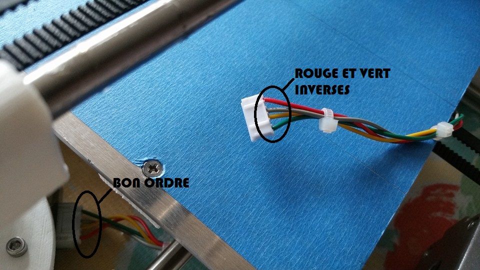

T-One Posté(e) Décembre 26, 2015 Auteur Partager Posté(e) Décembre 26, 2015 il y a 1 minute, flykiller a dit : Pour que ton Z bouge, il te faut mettre la carte avec un fichier à imprimer créé par Cura Si tu ne mets pas de carte ou une carte vide seul le ventilo tourne Oui j'ai passé la médaille dagoma dans Cura By Dagoma avant de la mettre dans la carte sd.. Lien vers le commentaire Partager sur d’autres sites More sharing options...
T-One Posté(e) Décembre 26, 2015 Auteur Partager Posté(e) Décembre 26, 2015 il y a 4 minutes, flykiller a dit : sinon pour les moteurs tu peux avoir aussi, des fils de connectique mal fait en amont : - la connectique comprends 6 emplacements, on en utilise que 4 il est arrivé que ceux de libre n'étaient pas les bons - les fils ne sont pas montés dans la bonne série de couleur, tes moteurs doivent avoir à leur base le même code couleur, il change pour un moteur que apparemment tu as bien mis Mes deux connections sont identiques et dans le bon ordre Lien vers le commentaire Partager sur d’autres sites More sharing options...

Invité Posté(e) Décembre 28, 2015 Partager Posté(e) Décembre 28, 2015 Désaccouple les tiges filetées, si les moteur tournes (avec pronterface): problème mécanique Si ils tournent pas, débranche les et récupère le câble du moteur X ou Y pour brancher un moteur Z. Si il tourne C'est ton cablage Z qui est foireux (fil coupé, cosse mal sertie...) Si il tourne pas test tes moteurs Z sur X ou Y. Lien vers le commentaire Partager sur d’autres sites More sharing options...
T-One Posté(e) Décembre 28, 2015 Auteur Partager Posté(e) Décembre 28, 2015 il y a 52 minutes, plexy a dit : Désaccouple les tiges filetées, si les moteur tournes (avec pronterface): problème mécanique Si ils tournent pas, débranche les et récupère le câble du moteur X ou Y pour brancher un moteur Z. Si il tourne C'est ton cablage Z qui est foireux (fil coupé, cosse mal sertie...) Si il tourne pas test tes moteurs Z sur X ou Y. Après test, c'est bien un probème de cable puisque lorsque je met le cable du moteur Y sur un des moteur Z, il tourne bien et inversement, lorsque que je met le cable Z sur le moteur Y, aucun mouvement et ce meme bruit... Que dois-je en conclure ? Lien vers le commentaire Partager sur d’autres sites More sharing options...
Huggy Posté(e) Décembre 28, 2015 Partager Posté(e) Décembre 28, 2015 Tu dois avoir une phase inversée premier chose à faire, mesurer les impédances de chaque phase du moteur (entre rouge et jaune puis entre gris et vert) Tu devrais mesurer entre 3 et 4 Ohms pour chaque Si c'est ok, inverse une phase (inverse gris et vert ou bien inverse rouge et jaune) Lien vers le commentaire Partager sur d’autres sites More sharing options...
Invité Posté(e) Décembre 28, 2015 Partager Posté(e) Décembre 28, 2015 il y a 55 minutes, plexy a dit : C'est ton cablage Z qui est foireux (fil coupé, cosse mal sertie...) il faut tester le câble au multimètre, peut être une des tes soudures qui est loupée si tu n'as pas de multimètre, dessoude les cables et test les séparément sur les moteurs il y a 10 minutes, T-One a dit : cable du moteur Y sur un des moteur Z, il tourne bien .cable Y sur moteur Z ET bornier Z ? Lien vers le commentaire Partager sur d’autres sites More sharing options...
T-One Posté(e) Décembre 28, 2015 Auteur Partager Posté(e) Décembre 28, 2015 il y a 3 minutes, plexy a dit : il faut tester le câble au multimètre, peut être une des tes soudures qui est loupée si tu n'as pas de multimètre, dessoude les cables et test les séparément sur les moteurs Je déssoude les deux que j'ai soudé ensemble alors ? .cable Y sur moteur Z ET bornier Z ? Non bornier Y Lien vers le commentaire Partager sur d’autres sites More sharing options...
Invité Posté(e) Décembre 28, 2015 Partager Posté(e) Décembre 28, 2015 oui dessoude les. Et utilise les par exemple pour brancher moteur Y sur bornier Y Si le moteur tourne avec les deux, ça va devenir compliqué. Tu as testé les deux moteur Z? il y a 15 minutes, T-One a dit : Lien vers le commentaire Partager sur d’autres sites More sharing options...
T-One Posté(e) Décembre 28, 2015 Auteur Partager Posté(e) Décembre 28, 2015 à l’instant, plexy a dit : oui dessoude les. Et utilise les par exemple pour brancher moteur Y sur bornier Y Si le moteur tourne avec les deux, ça va devenir compliqué. Tu as testé les deux moteur Z? Ici, j'ai inversé le gris et le vert a la carte electronique, le moteur tourne mais vraiment bizarrement ! Trop fort je dirai et tourne toujours dans les deux sens quand je lui demande de bouger un peu via pronterface, le moteur de gauche ne montre aucun signe de vie par contre.. Lien vers le commentaire Partager sur d’autres sites More sharing options...
