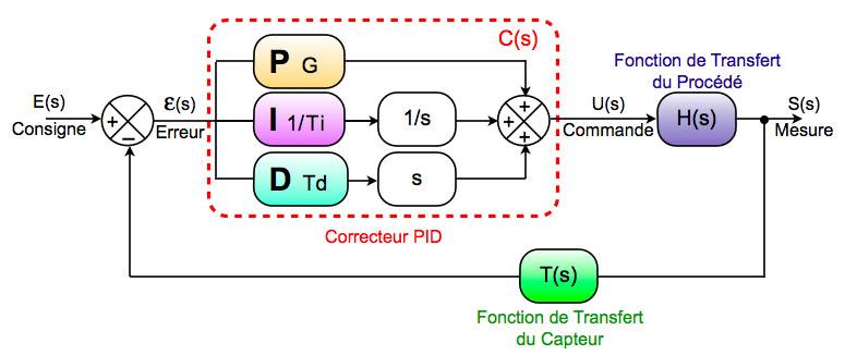

Lavazza Posté(e) Mai 26, 2018 Partager Posté(e) Mai 26, 2018 Il y a 4 heures, semimi a dit : il semblerait qu'il y aient des énormes disparités dans les résistances de chauffe Du coup la qualité d'impression va être sacrément impactée.... Car à la première chauffe, ça va être long mais ça va y arriver, mais dès que la demande d'extrusion va se faire, la puissance ne sera pas suffisante pour maintenir la consigne. Lien vers le commentaire Partager sur d’autres sites More sharing options...
semimi Posté(e) Mai 26, 2018 Partager Posté(e) Mai 26, 2018 ptête bien que oui.... ptête que non ... à tester , ça dépendra de la qualité de l'anticipation de la régulation ; proportionnelle pure mais hystérisis faible effectivement on passe de 40 à 10 watts Lien vers le commentaire Partager sur d’autres sites More sharing options...
Lavazza Posté(e) Mai 26, 2018 Partager Posté(e) Mai 26, 2018 il y a 52 minutes, semimi a dit : ça dépendra de la qualité de l'anticipation de la régulation ; proportionnelle pure Une régulation proportionnelle pure ne peut pas anticiper, ça c'est justement le rôle de la PID. De toute manière, dès qu'on change le corps de chauffe ou le fan duct, il faut procéder à un auto calibrage de la PID. Lien vers le commentaire Partager sur d’autres sites More sharing options...
semimi Posté(e) Mai 26, 2018 Partager Posté(e) Mai 26, 2018 ok mais comment la régulation peut elle être proportionnelle + dérivée + intégrale avec le peu de retours d'infos venant du peu de sondes montées sur la machine en liaison avec la carte Lien vers le commentaire Partager sur d’autres sites More sharing options...
Lavazza Posté(e) Mai 26, 2018 Partager Posté(e) Mai 26, 2018 Le principe de la PID s'applique avec un émetteur ( chauffe, mouvement,vitesse, etc... ) et un retour d'information ( capteur, sonde, etc... ). Ca suffit. La PID est un algorithme de calcul qui permet d'ajuster et de compenser les charges et inerties d'un système, et ce même avec un seul "capteur". Ensuite, l'ajustement de la réaction du système se fait à travers de coefficients ( Kp, Ki et Kd ) Lien vers le commentaire Partager sur d’autres sites More sharing options...
semimi Posté(e) Mai 26, 2018 Partager Posté(e) Mai 26, 2018 ok , j'avais eu des cours simples ( y a longtemps ..... ) sur les chaudières ; pression en proportionnelle et débit en dérivé on avait donc 2 capteurs le débit anticipant la chute de pression. je comprends mieux le PID auto qui sélectionne le meilleur algorithme pour rester au plus près de la consigne Merci pour ces infos Lien vers le commentaire Partager sur d’autres sites More sharing options...
