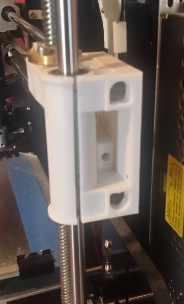

i-man Posté(e) Mai 12, 2018 Auteur Partager Posté(e) Mai 12, 2018 Avant: Après: Le montage s'est plutôt bien passé dans l'ensemble. 1ère difficulté, le vissage du stop Y. J'ai dû prendre les mauvaise vis 2mm, j'avais un peu de mal. Du coup j'ai foiré une tête. Une fois l'ensemble monté, 1er home all. Zut ça s'arrête pas sur le X. L'interrupteur est à l'envers pour moi par rapport à la vidéo. Et comme j'ai pas regarder manuellement avant. 2nde difficulté: sur l'axe Z, le côté gauche force beaucoup par moment. Je démonte la partie en bronze, j’essaie tout seul sur la vis. Ça marche nickel. Au remontage, il faut que je mette 3 vis sur 4 pour que ça coulisse bien. Ce sera bien comme ça. Le bed et l'extrudeur monte bien en température. Me reste à faire les différents réglage et 1er print. Grosso modo, j'ai mis 1/2 journée: commencé vers 10h30, le temps de faire le déballage et l'inventaire, tri des vis dans les boites, j'ai commencé vers 11h. Pause déjeuner vers 12h45, j'ai repris vers 14h pour finir vers 17h. Tout ça sans me presser, en regardant la vidéo, en rechargeant la batterie de la caméra... Lien vers le commentaire Partager sur d’autres sites More sharing options...
Maeke Posté(e) Mai 13, 2018 Partager Posté(e) Mai 13, 2018 (modifié) Bien mais ranges tes fils, et mets les dans les gaines, des fils laissés flottants comme ça, c'est source d'incendie. Et penses à attacher les câbles au support de l'extrudeur pour que leur extrémité ne soit pas soumise à un stress mécanique. Modifié (le) Mai 13, 2018 par Maeke Lien vers le commentaire Partager sur d’autres sites More sharing options...
i-man Posté(e) Mai 13, 2018 Auteur Partager Posté(e) Mai 13, 2018 Oui oui, c'est prévu, une fois que tout sera en route. J'avais pas envie de tout ressortir si un des composants ne fonctionnait pas. Lien vers le commentaire Partager sur d’autres sites More sharing options...
tipiak00 Posté(e) Mai 13, 2018 Partager Posté(e) Mai 13, 2018 (modifié) Les axes du X ressortent beaucoup trop, je trouve, sur la mienne ils rentrent complètement dans la pièce blanche; Je me trompe ??? Modifié (le) Mai 13, 2018 par tipiak00 Lien vers le commentaire Partager sur d’autres sites More sharing options...
Maeke Posté(e) Mai 13, 2018 Partager Posté(e) Mai 13, 2018 (modifié) Non, tu as raison @tipiak00, dans les vidéos d'assemblages ils disent d'utiliser un maillet pour les faire rentrer complètement. Par contre les tiens sont trop enfoncés, Modifié (le) Mai 13, 2018 par Maeke Lien vers le commentaire Partager sur d’autres sites More sharing options...
tipiak00 Posté(e) Mai 13, 2018 Partager Posté(e) Mai 13, 2018 les miens sont rentrés a la main, juste avec cassage des arêtes aux deux extrémités et un peu de savon sur le bout pour que ça glisse mieux... Lien vers le commentaire Partager sur d’autres sites More sharing options...
i-man Posté(e) Mai 13, 2018 Auteur Partager Posté(e) Mai 13, 2018 Oui oui effectivement, c'est juste que j'ai aps été cherché le maillet. C'est vraiment dur à mettre à la main pour moi. Mais c'est déjà bien enfoncé de l'autre côté et bien serré. Lien vers le commentaire Partager sur d’autres sites More sharing options...
Maeke Posté(e) Mai 13, 2018 Partager Posté(e) Mai 13, 2018 Mais ça va te gêner quand tu voudras mettre un tendeur de courroie. Lien vers le commentaire Partager sur d’autres sites More sharing options...

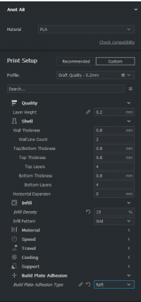

i-man Posté(e) Mai 16, 2018 Auteur Partager Posté(e) Mai 16, 2018 Premier réglage, première impression, première réussite, mais premier échec aussi. 1er mini-cube de calibration, juste histoire de faire une première impression: Le résultat est assez satisfaisant: bonne cohésion de couche, bonne adhérence au bed, des côtes pas dégueux. J'ai ensuite imprimé une vrai pièce, pour tenir la courroie des Y: J'ai ensuite voulu imprimer un cube de calibration. Je tourne la tête et pas, ça part en sucette: Impression en 0.4 avec buse 0.4. A priori c'est déconseillé, je comprend bien pourquoi Le 2e essai, en 0.2: Au moins ça a fini cette fois. Un petit tour dans le troubleshooting guide: température extrudeur à monter. Effectivement je suis passé de 210 à 200° sur cette essai. Repassage en 210° et 0.2: C'était très bien commencer, mais après c'est parti en sucette aussi. Quelques couche avant, la liaison de couche s'est un peu défait. Je pense à une buse bouché, non? @Maeke ou @papa50 j'ai pas réussi à retrouver le lien vers l'outil pour déboucher les buses svp. Sans doute une première trop écrasée? Pourtant le mini cube passe très bien. Les réglages sous Cure: Lien vers le commentaire Partager sur d’autres sites More sharing options...
papa50 Posté(e) Mai 17, 2018 Partager Posté(e) Mai 17, 2018 Bonjour, vérifie ta poulie, si elle tourne correctement dans l' extrudeur La mienne coincée !! Lien vers le commentaire Partager sur d’autres sites More sharing options...
i-man Posté(e) Mai 17, 2018 Auteur Partager Posté(e) Mai 17, 2018 Oui, j'ai vu ça hier en cherchant le lien pour les outils. Jvais vérifier ça ce soir. Lien vers le commentaire Partager sur d’autres sites More sharing options...
