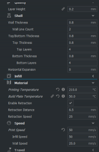

Maeke Posté(e) Mai 17, 2018 Partager Posté(e) Mai 17, 2018 (modifié) Non, je ne pense pas à un bouchage, l'infill montre une couche sur deux manquante dans chaque direction, tu peux nous montrer tous les paramètres de cura? Quoiqu'à y regarder de plus près on observe de nettes diminutions du diamètre de filament extrudé, c'est donc un problème de débit irrégulier, je pencherais donc plus sur un mauvais entrainement du filament qu'un bouchage, Il est donc possible que la poulie ne soit pas assez serrée sur la roue dentée dans l'extrudeur, ou que le rouleaux de filament ne tourne pas de façon régulière. Modifié (le) Mai 17, 2018 par Maeke Lien vers le commentaire Partager sur d’autres sites More sharing options...

Maeke Posté(e) Mai 18, 2018 Partager Posté(e) Mai 18, 2018 (modifié) Dans tes machines settings, mets tout les paramètres de droite à 0, mais ça n'a rien à voir avec ton problème. Sinon, pour les parois ça n'a rien de bizarre, l'épaisseur de couche n'a rien à voir là dedans, tu as une buse de 0.4mm; tu lui demandes des parois (on parle ici des parois verticales, pas des parois horizontales, qui sont gérées séparément) de 0.8mm. 0.8/0.4= 2, logique. Quelle que soit ton épaisseur de couche, ta largeur de couche sera TOUJOURS de 0.4mm. Si tu veux changer ça; il faut changer la buse. PS: l'épaisseur de couche doit toujours être inférieure au diamètre de sortie de la buse. Modifié (le) Mai 18, 2018 par Maeke Lien vers le commentaire Partager sur d’autres sites More sharing options...
