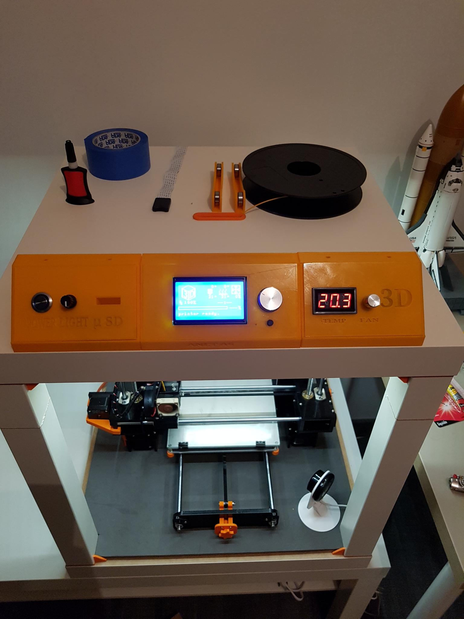

bender57 Posté(e) Mai 4, 2018 Partager Posté(e) Mai 4, 2018 salut a tous, je viens vous presenter ma 1er conception, une barre de controle pour mon anet a6 de gauche a droite, j'ai mis un bouton power, un variateur pour les leds, l'affichage lcd, un affichage temperature et un variateur pour les ventilos du caisson je vais surement mettre un bouton pour allumer et eteindre la camera aussi, j'aime pas brancher et debrancher des prises 1 Lien vers le commentaire Partager sur d’autres sites More sharing options...
Janpolanton Posté(e) Mai 5, 2018 Partager Posté(e) Mai 5, 2018 Bonjour @bender57, Bravo, très joli travail. Un tableau de bord digne de ce nom! (J'aurais pour ma part imprimé les 3 boutons qui actuellement sont disparates). Lien vers le commentaire Partager sur d’autres sites More sharing options...

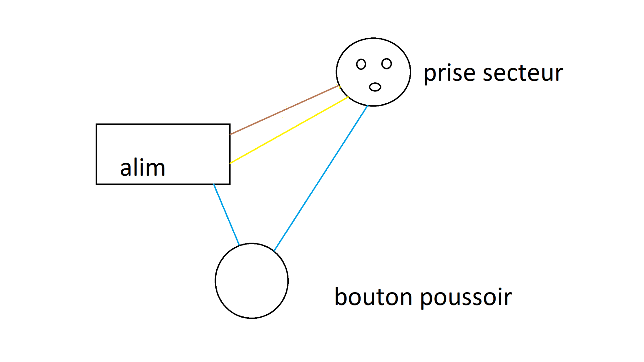

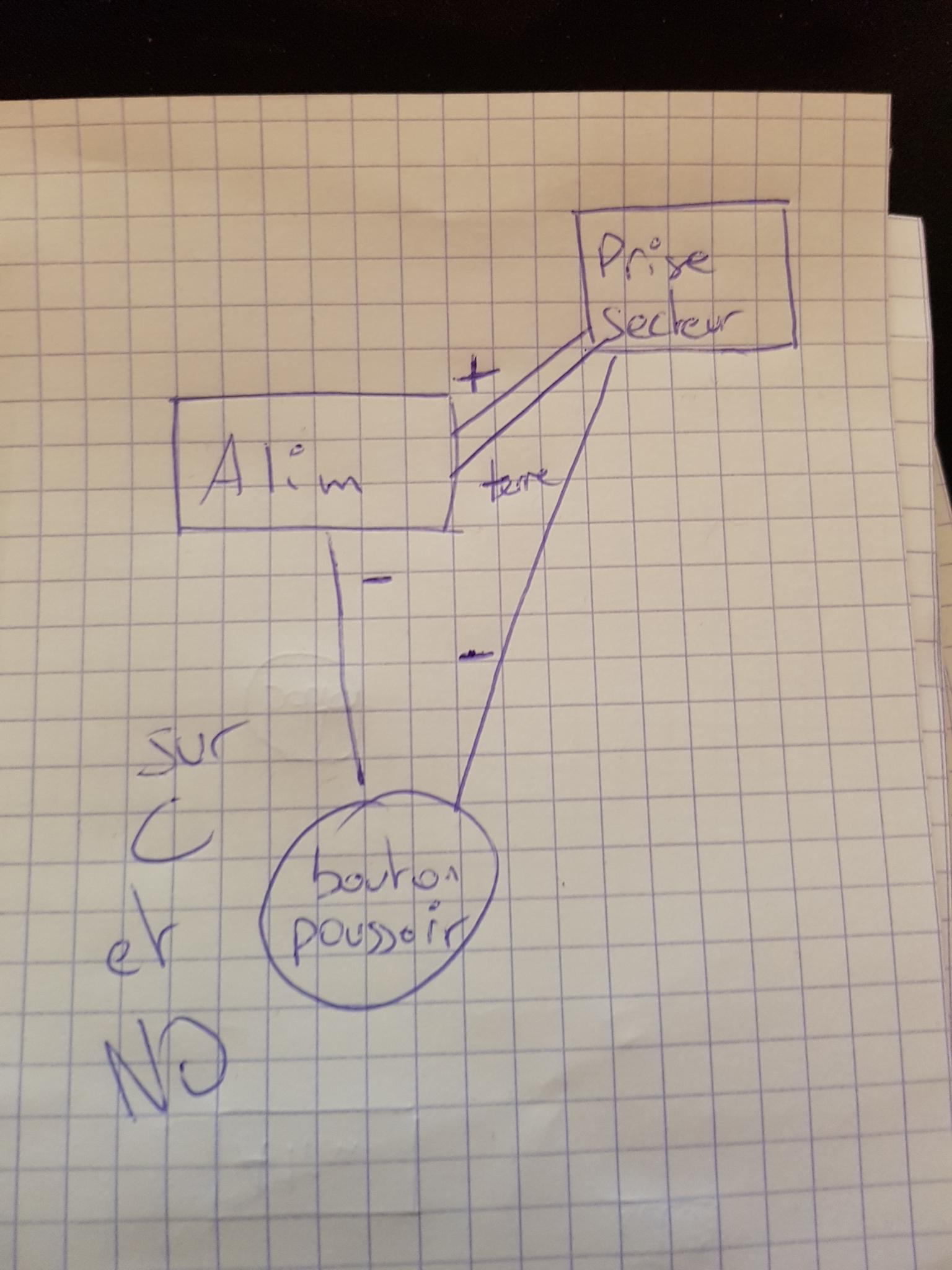

bender57 Posté(e) Mai 5, 2018 Auteur Partager Posté(e) Mai 5, 2018 je ne vais pas mettre ce socle, c'etait juste pour montrer que du 5A c'etait ok, je pensais qu'il fallait mettre du cable pour 20A vu que l'alim est une 20A (j'apprend petit a petit) voila le branchement que je vais faire Lien vers le commentaire Partager sur d’autres sites More sharing options...
Janpolanton Posté(e) Mai 5, 2018 Partager Posté(e) Mai 5, 2018 (modifié) Bizarre ce branchement! Que viennent faire les signes + et - Est-ce que ce poussoir est prévu pour du 230V? PS: On coupe toujours la phase... Le mieux étant d'utiliser un interrupteur bipolaire qui coupe en même temps la phase et le neutre Modifié (le) Mai 5, 2018 par Janpolanton Lien vers le commentaire Partager sur d’autres sites More sharing options...
bender57 Posté(e) Mai 5, 2018 Auteur Partager Posté(e) Mai 5, 2018 c'est pour le schema, le + et la terre seront branché normalement (du secteur a l'alim) le - ira de la prise secteur au poussoir et du poussoir a l'alim voici le poussoir que j'ai pris https://www.amazon.fr/gp/product/B072583CXX/ref=oh_aui_detailpage_o01_s00?ie=UTF8&psc=1 Lien vers le commentaire Partager sur d’autres sites More sharing options...
Janpolanton Posté(e) Mai 5, 2018 Partager Posté(e) Mai 5, 2018 Ok ton bouton semble convenir, mais encore une fois, que viennent faire ces signes + et -? Pour la tension secteur, on parle de phase et de neutre repérés en anglais par L et N (Line & Neutral). Plus haut, je t'ai signalé qu'on coupe prioritairement la phase alors que toi, si je comprends bien, tu coupes le neutre (si c'est le neutre que tu appelles le -) Mais encore une fois, et comme j'ai l'habitude de l'écrire, tu fais comme tu le sens... Lien vers le commentaire Partager sur d’autres sites More sharing options...
Philippe Chaumont Posté(e) Mai 5, 2018 Partager Posté(e) Mai 5, 2018 une indication : regarde la différence entre courant continu et courant alternatif. Philippe Lien vers le commentaire Partager sur d’autres sites More sharing options...
bender57 Posté(e) Mai 5, 2018 Auteur Partager Posté(e) Mai 5, 2018 je suis une bille en electrique, c'est pour ca que je prefere demander avant de faire une boulette il y a un cable bleu, un marron et un jaune, le jaune c'est la terre, le marron le neutre et le bleu la phase, j'ai juste ? donc il faudrait que je mette le bleu sur le poussoir ? ne te meprend pas Janpolanton, je suis tes conseils avec attention, et j'apprecie tes efforts pour m'enseigner ton savoir, j'avais juste pas compris pourquoi tu me demandé ce que viennent faire le + et le - Philippe Chaumont le sujet est vaste, je dois regarder quoi exactement ? Lien vers le commentaire Partager sur d’autres sites More sharing options...
Janpolanton Posté(e) Mai 5, 2018 Partager Posté(e) Mai 5, 2018 il y a 1 minute, bender57 a dit : il y a un cable bleu, un marron et un jaune, le jaune c'est la terre, le marron le neutre et le bleu la phase, j'ai juste ? Non, c'est l'inverse, le bleu c'est le neutre et le marron la phase. il y a 2 minutes, bender57 a dit : j'avais juste pas compris pourquoi tu me demandé ce que viennent faire le + et le - Ton schéma parle de lui-même... Lien vers le commentaire Partager sur d’autres sites More sharing options...

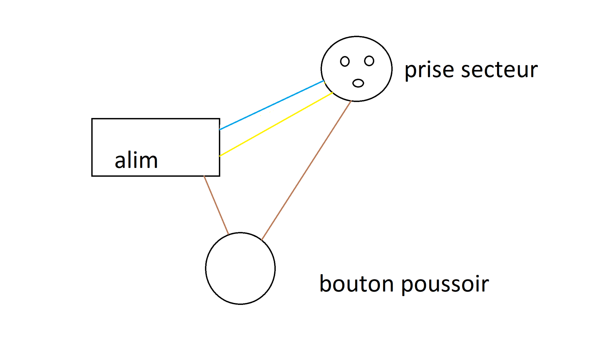

bender57 Posté(e) Mai 5, 2018 Auteur Partager Posté(e) Mai 5, 2018 (modifié) c'est mieux comme ca ? Modifié (le) Mai 5, 2018 par bender57 Lien vers le commentaire Partager sur d’autres sites More sharing options...
bender57 Posté(e) Mai 5, 2018 Auteur Partager Posté(e) Mai 5, 2018 j'ai inversé le bleu est le marron Lien vers le commentaire Partager sur d’autres sites More sharing options...
Janpolanton Posté(e) Mai 5, 2018 Partager Posté(e) Mai 5, 2018 Non, à priori tu coupes toujours le neutre... Lien vers le commentaire Partager sur d’autres sites More sharing options...
bender57 Posté(e) Mai 5, 2018 Auteur Partager Posté(e) Mai 5, 2018 (modifié) j'ai ecris plus haut que j'avais inversé les couleurs comme ca c'est mieux Modifié (le) Mai 5, 2018 par bender57 Lien vers le commentaire Partager sur d’autres sites More sharing options...
Janpolanton Posté(e) Mai 5, 2018 Partager Posté(e) Mai 5, 2018 Le mieux pour repérer la phase, c'est d'utiliser ce genre d'outil, justement appelé pique-phase car même en respectant les couleurs, tu n'es sûr de rien (si ça a été inversé dans la prise murale par exemple.) C'est pour ça que je te disais plus haut que le mieux était un inter bipolaire, coupant à le fois la phase et le neutre. Le néon s'allume quand la pointe du tournevis est sur la phase. Lien vers le commentaire Partager sur d’autres sites More sharing options...
