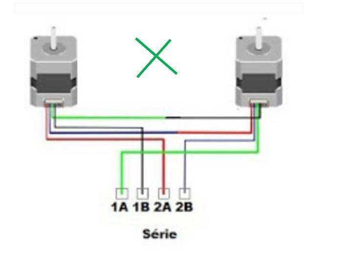

shadow57 Posté(e) Mai 5, 2018 Auteur Partager Posté(e) Mai 5, 2018 (modifié) alors pour ce test Brancher les 2 moteurs Z avec leur câble sur la prise X ou Y de la carte mère pour vérifier leur bon fonctionnement. => même résultat qu'avant Ce qui me parait bizarre c'est que sur 1 pole chaque moteur tourne du coup si c'était un problème de connectique en étant branché totalement il devrait soit tourner soit ne pas tourner du tout si les deux poles sont non alimentés. Alors que la on a l'impression que le moteur lutte comme si les 2 pôles ne disait pas la même chose. Est-ce que tu pourrais me donner l'ordre des couleurs des 3 fiches de ton cable en V j'ai l'impression que j'ai deux cables qui sont pas dans le même ordre que sur les photos Modifié (le) Mai 5, 2018 par shadow57 Lien vers le commentaire Partager sur d’autres sites More sharing options...

BLIN Posté(e) Mai 5, 2018 Partager Posté(e) Mai 5, 2018 Attention, les câbles ne sont pas tous identiques (Merci, Dagoma). Voila le type de branchement à faire : Lien vers le commentaire Partager sur d’autres sites More sharing options...
shadow57 Posté(e) Mai 5, 2018 Auteur Partager Posté(e) Mai 5, 2018 chez moi le branchement est le suivant je ne sais pas quel sont les A1 1B 2A 2B sur la fiche Lien vers le commentaire Partager sur d’autres sites More sharing options...
shadow57 Posté(e) Mai 5, 2018 Auteur Partager Posté(e) Mai 5, 2018 Bon comme je suis pas assez patient pour attendre un nouveau cable j'ai testé en inversant le cablage noir et bleu sur un des moteurs est miracle elle vit ^^ Je fais pouvoir faire mon première objet. Encore merci de ton aide Lien vers le commentaire Partager sur d’autres sites More sharing options...
