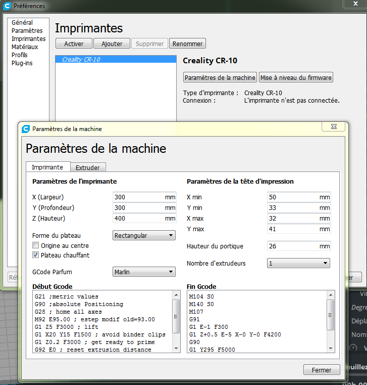

tifred Posté(e) Mai 5, 2018 Partager Posté(e) Mai 5, 2018 Bonjour a tous je viens de recevoir ma creality cr10s4 et fait ma premiere impression avec le benchy, j'ai suivi les tuto d'installation et j'ai mis le moteur de mon axe Y au fond, l'impression est super, mais un détail me trouble, à la fin de l'impression le plateau est parti au fond de l'imprimante, je me peux pas récupere l'objet devant moi, il est en fait derriere les structure Y-a-t-il un setting particulier a mettre, ou un dois-je change inverser mon axe coulissant. je n'ai que le menu standard sur mon boitier, je ne sais pas le mettre en dev/maintenance... par ailleurs, sur mon ecran est bien marqué cr 10 400, mais quand je fais le bed autoleveling, il dessine virtuellement un carré de 300x300 au lieu de 400x400 qu'en pensez-vous? Merci à vous fred Lien vers le commentaire Partager sur d’autres sites More sharing options...
gisclace Posté(e) Mai 6, 2018 Partager Posté(e) Mai 6, 2018 (modifié) Bonjour, Tu peux rajouter un déplacement en Y dans ton EndCode: G1 Y280 F4000 Par contre, je te conseille de tout ramener à zéro avant : G28 X0 Y0 Modifié (le) Mai 6, 2018 par gisclace Lien vers le commentaire Partager sur d’autres sites More sharing options...
tifred Posté(e) Mai 6, 2018 Auteur Partager Posté(e) Mai 6, 2018 (modifié) ah c'est pas mal pour etre sur que l'axe z est bien haut j'ai rajouté G1 Z400 F4000 merci de l'astuce Modifié (le) Mai 6, 2018 par tifred Lien vers le commentaire Partager sur d’autres sites More sharing options...
fran6p Posté(e) Mai 6, 2018 Partager Posté(e) Mai 6, 2018 Bonjour, C'est pas un peu haut (là tu montes au maximum et en fonction de la pièce que tu as imprimé ça risque de prendre un temps certain à monter). Honnêtement je ne pense pas que ce soit nécessaire. Une fois la pièce imprimée, l'axe Z est déjà au dessus d'icelle. La commande donnée par @gisclace est suffisante pour avancer ton plateau et tu peux te passer du G28 X0 Y0 qui recule à nouveau le plateau vers l'arrière (0 0 c'est le coin bas/gauche du plateau). Voilà les paramètres que j'utilise dans mon G-code: Lien vers le commentaire Partager sur d’autres sites More sharing options...
