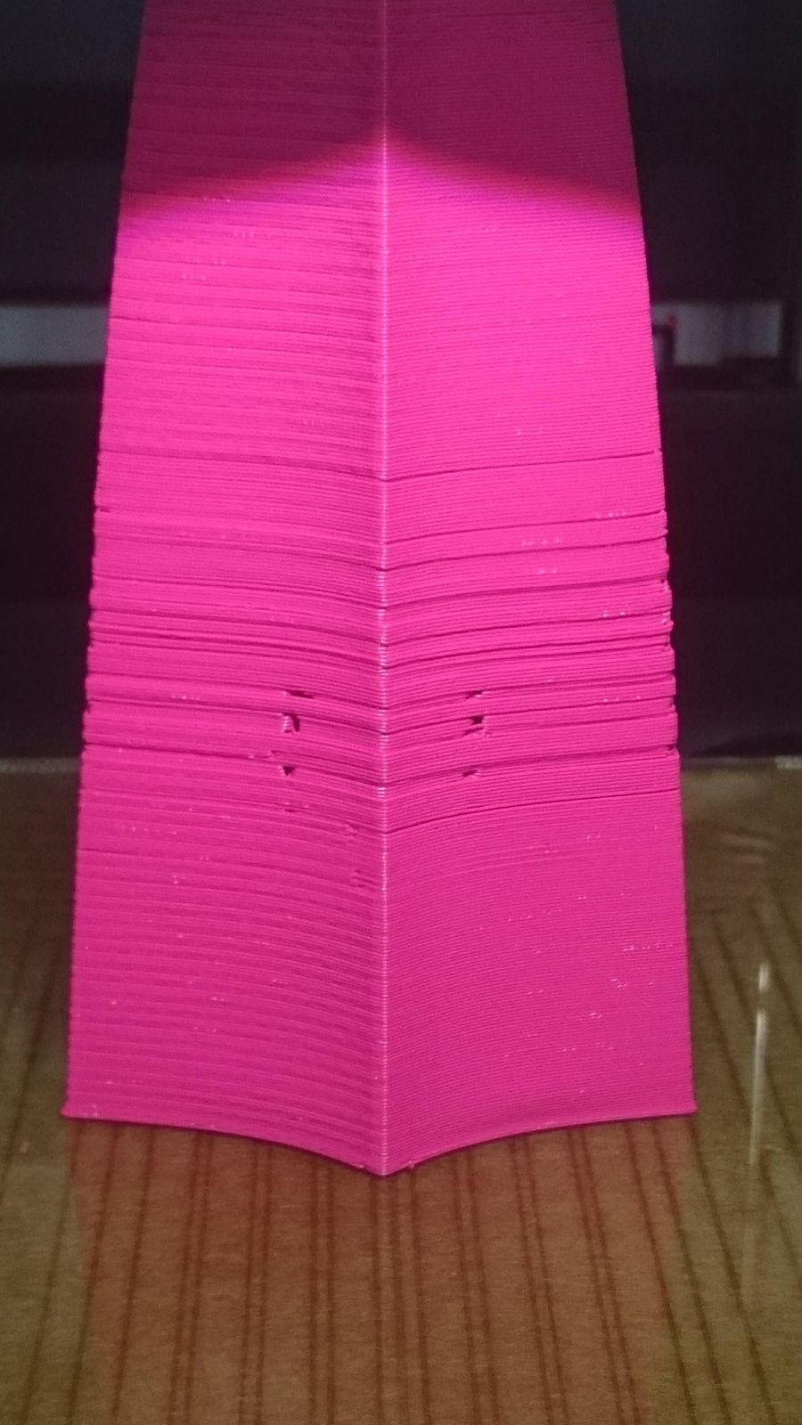

STARBOUIF Posté(e) Décembre 26, 2015 Partager Posté(e) Décembre 26, 2015 Bonjour, je propose de partager les défauts d'impression rencontrer avec nos imprimantes da vinci et d'en discuter. Voilà mon premier : Lien vers le commentaire Partager sur d’autres sites More sharing options...

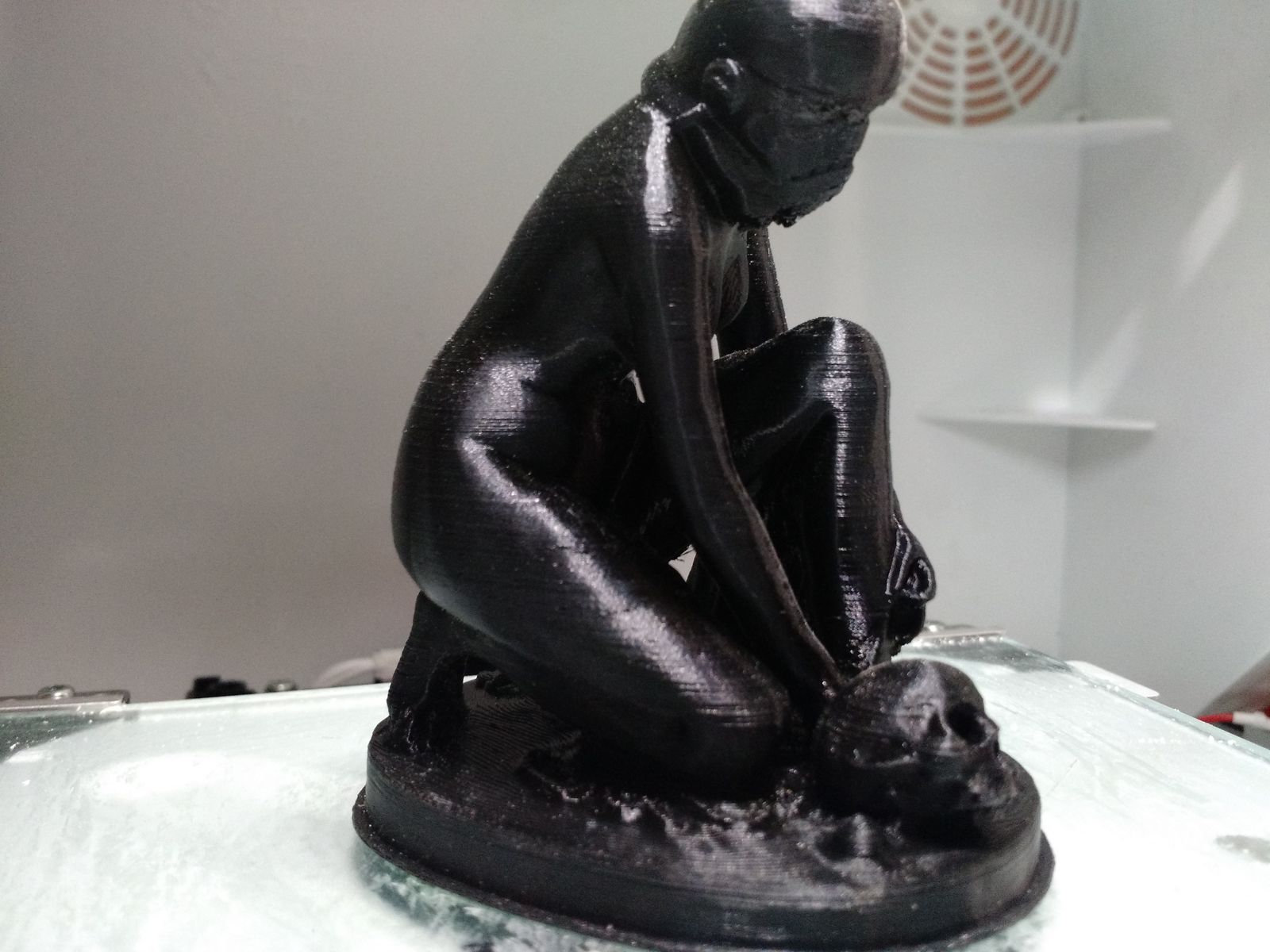

Pascal3 Posté(e) Décembre 26, 2015 Partager Posté(e) Décembre 26, 2015 Moi c est au niveau des suports Lien vers le commentaire Partager sur d’autres sites More sharing options...
STARBOUIF Posté(e) Décembre 26, 2015 Auteur Partager Posté(e) Décembre 26, 2015 (modifié) il y a 45 minutes, Pascal3 a dit : Moi c est au niveau des suports Oui, mais que ce passe t'il au niveau de tes supports? Modifié (le) Décembre 26, 2015 par STARBOUIF Lien vers le commentaire Partager sur d’autres sites More sharing options...
Pascal3 Posté(e) Décembre 27, 2015 Partager Posté(e) Décembre 27, 2015 Bin y a des sorte de trous et bourlet de matiere a leur attachements , j ai rate deux figurines a genous le lit d impression n a pas tenue , je la referai avec un bord on verra Lien vers le commentaire Partager sur d’autres sites More sharing options...
Pascal3 Posté(e) Janvier 23, 2016 Partager Posté(e) Janvier 23, 2016 J ai refait , toujours pas fonctionne , je vais refair avec couche a 0,2 on verra en fait la buse tape dans la pieces a l impression . Lien vers le commentaire Partager sur d’autres sites More sharing options...

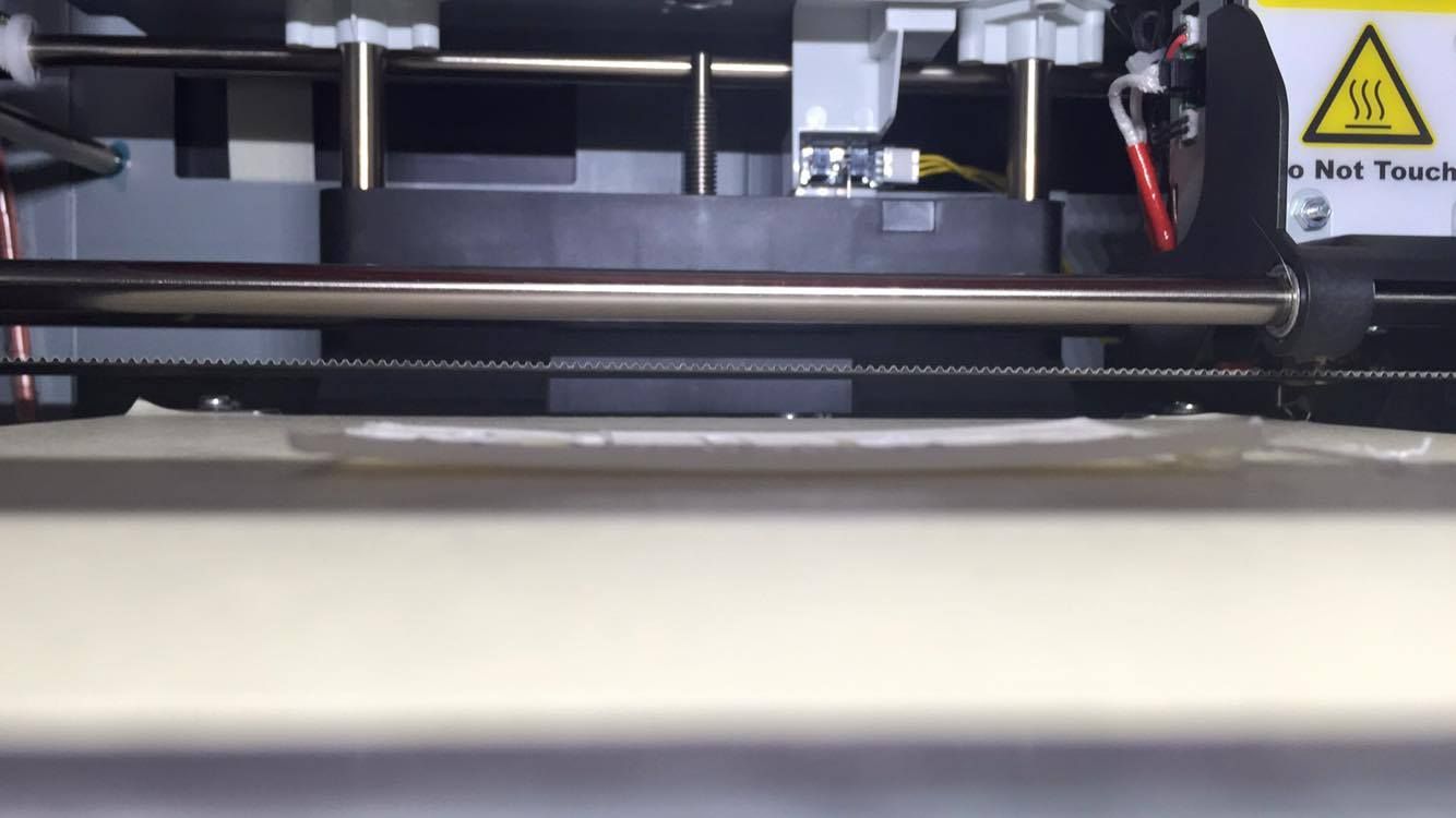

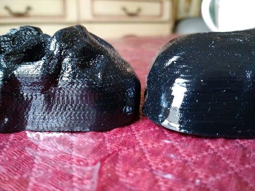

sangha2006 Posté(e) Janvier 23, 2016 Partager Posté(e) Janvier 23, 2016 (modifié) Sur la photo je vois 2 problèmes facilement réglables : Le Z offset est légèrement trop important, le réduire de 0.05 est tester (0.1, coque simple et remplissage 0%, vitesse lente). La tension des courroies n'est pas suffisante, un phénomène "d'amortissement" est présent à chaque changement de direction de la tête d'impression, ce qui crée de minuscules décalages verticaux , d'où la non linéarité des bords de cette pièce. Courroie bien tendu et Z-Offset bien regler (da Vinci junior, 0.1, vitesse standard, double coque, remplissage 0%) : Modifié (le) Janvier 23, 2016 par sangha2006 Lien vers le commentaire Partager sur d’autres sites More sharing options...

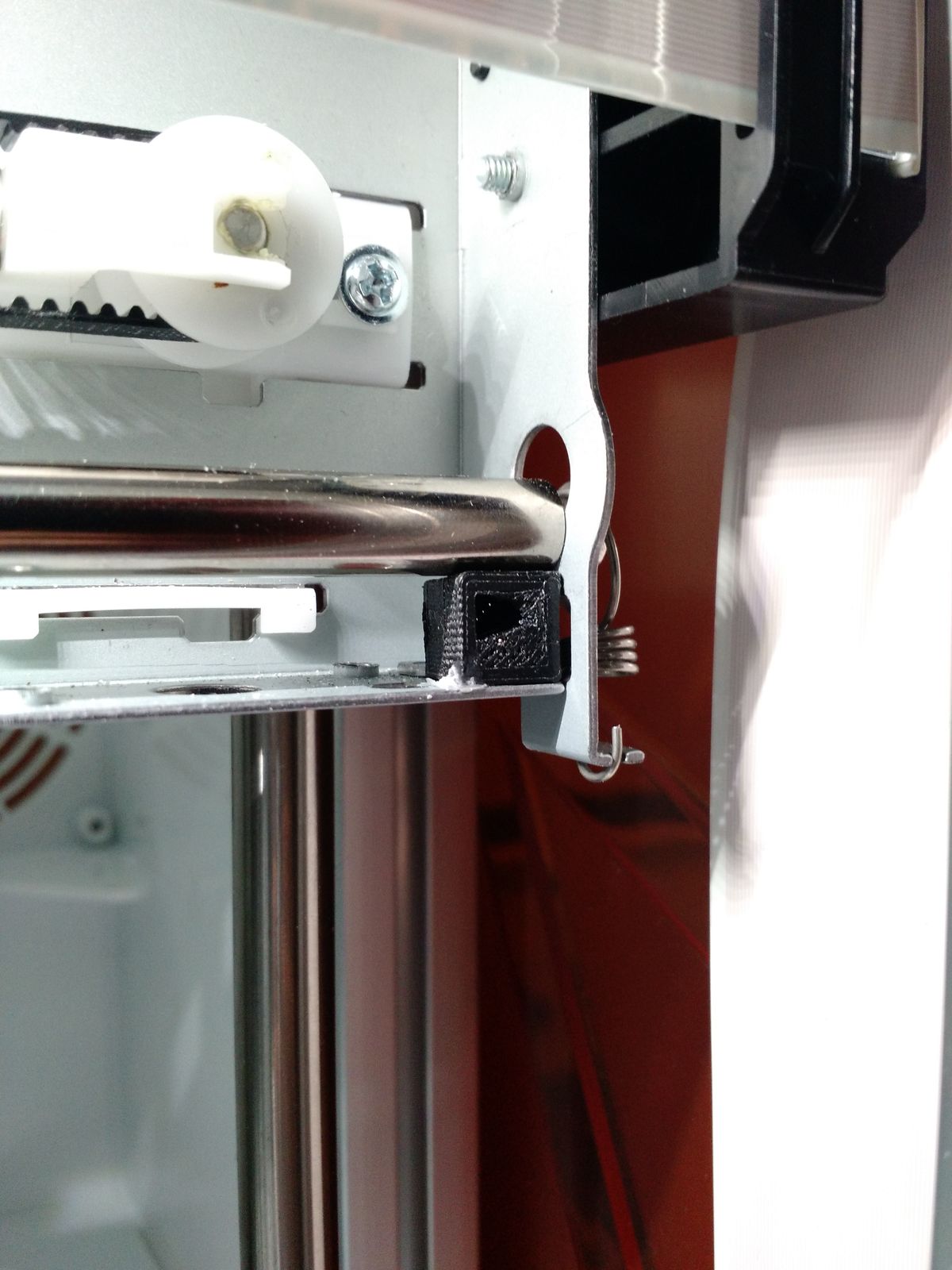

sangha2006 Posté(e) Janvier 23, 2016 Partager Posté(e) Janvier 23, 2016 Il y a 3 heures, Pascal3 a dit : J ai refait , toujours pas fonctionne , je vais refair avec couche a 0,2 on verra en fait la buse tape dans la pieces a l impression . Ca ne devrait pas arriver. il faut vérifier que le plateau est bien parallèle au guide de la tête d'impression. J'ai reglé ce problème en imprimant un cube de +/- 8mm de coté et placé à droite pour relever très légèrement la barre de guidage de la tête d'impression. Resultat l'espace entre la buse est le plateau est le même à gauche et à droite. Sur la junior wifi, une piece a été ajoutée à droite pour amélioré le guidage verticale et conserver la parallèle entre plateau est buse. J'étudie la question pour imprimer un équivalent pour la junior normale. Lien vers le commentaire Partager sur d’autres sites More sharing options...

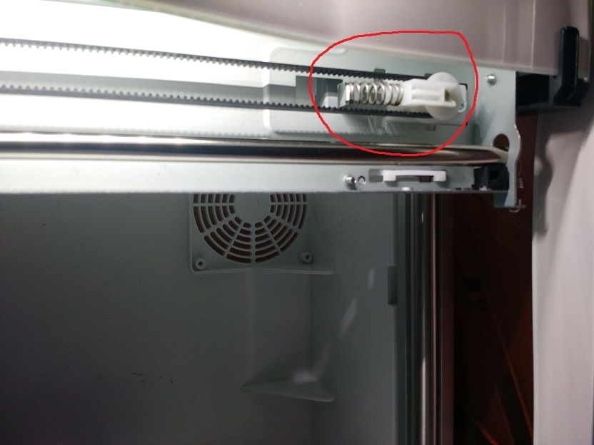

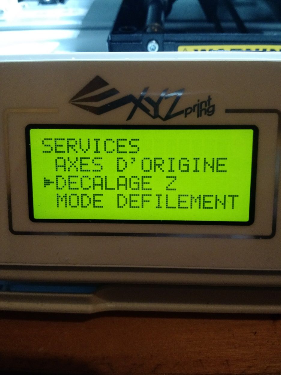

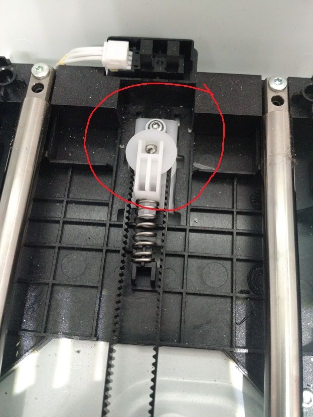

sangha2006 Posté(e) Janvier 24, 2016 Partager Posté(e) Janvier 24, 2016 Pour le log modifier je l'ai posté ici juste au dessus compresser en rar. Pour la tension des courroies : il faut enlever le plateau et le cache noir qui protège la courroie pour l'axe Y. Pour le X c'est plus accessible. dévisser, maintenir en tension et revisser. Pour l'offset ou decalage Z, le mieux c'est la méthode feuille de papier. 2 feuilles de papier doivent passer entre la buse et le plateau en ne sentant qu'une très légère accroche. Lien vers le commentaire Partager sur d’autres sites More sharing options...

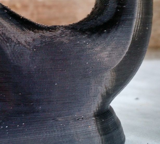

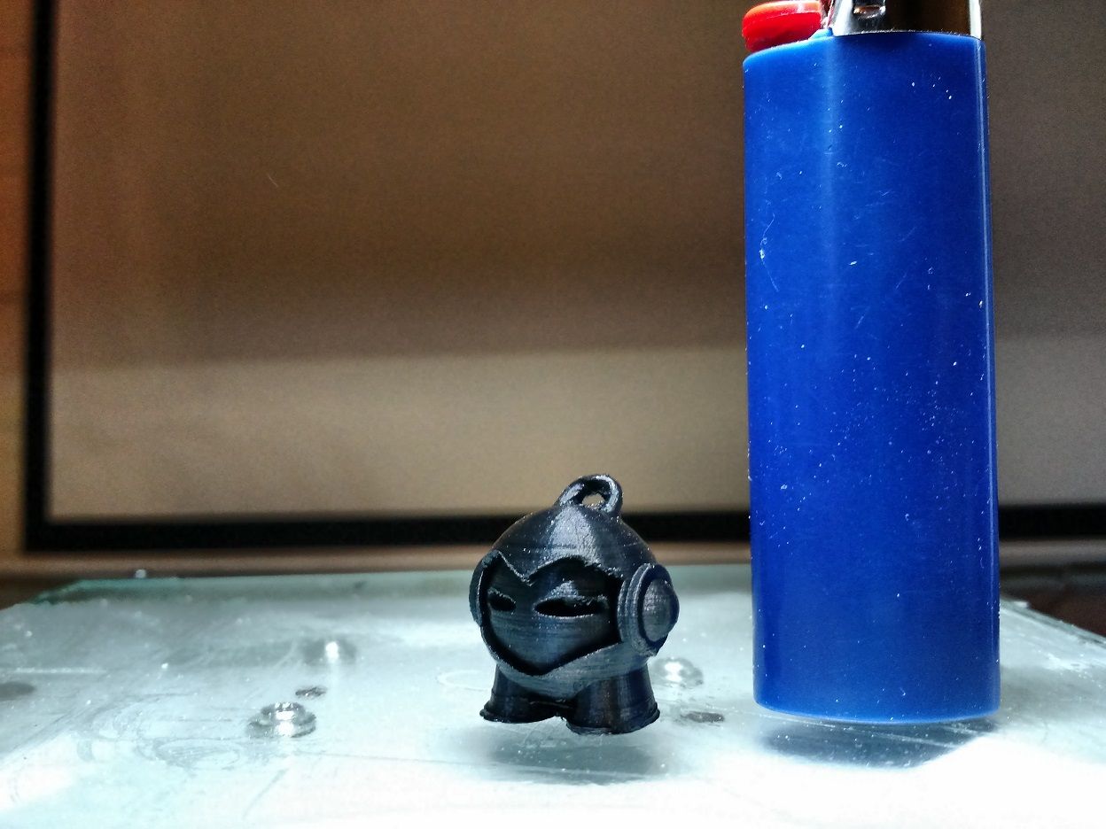

sangha2006 Posté(e) Janvier 25, 2016 Partager Posté(e) Janvier 25, 2016 A gauche : gros manque de tension des 2 courroies. A droite : Bonne tension du plateau, petit manque de tension sur la courroie de la tête d'impression 2eme photo : bonne tension, pas de backslash, les lignes sont régulières, pas d'effets de "texture" ou de relief beaucoup moins de finitions à faire. Lien vers le commentaire Partager sur d’autres sites More sharing options...
