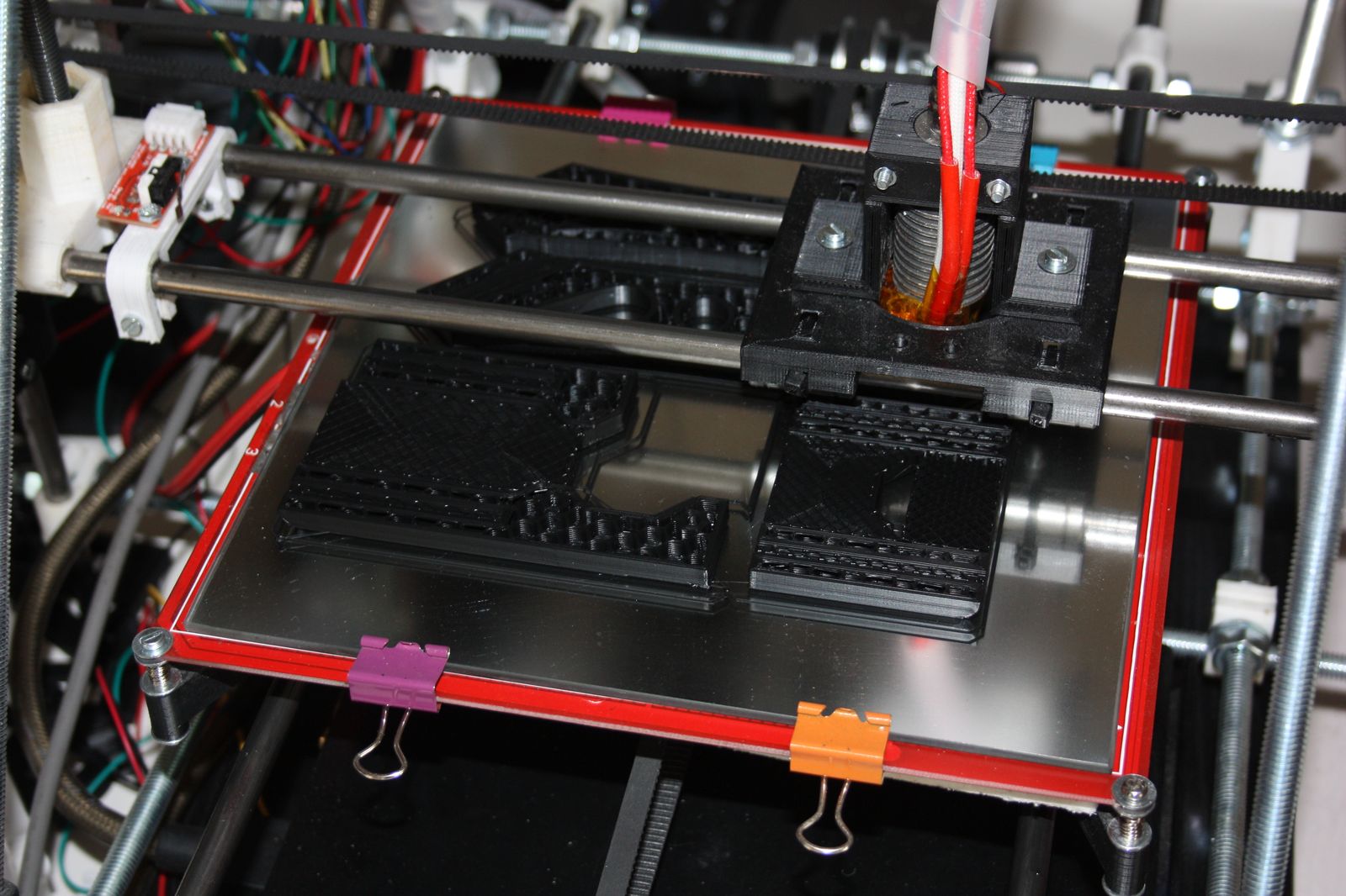

damdam2959 Posté(e) Février 5, 2016 Partager Posté(e) Février 5, 2016 Il y a 15 heures, sangha2006 a dit : Bonsoir. Quel filament utilises tu? ABS ou PLA? Pour l'ABS il faut chauffer le plateau, pour le PLA ce n'est pas nécessaire et il vaut mieux évité de dépasser les 40°, à 50 ° il commence à se ramollir. Bonjour pour un PLA de bonne tu peux aller jusqu'au 60° sans problème et je conseille même de chauffer le plateau a 60° même sur du PLA ca diminue grandement le warping cdlt Lien vers le commentaire Partager sur d’autres sites More sharing options...
fire_akuma Posté(e) Février 5, 2016 Partager Posté(e) Février 5, 2016 Il y a 2 heures, damdam2959 a dit : Bonjour pour un PLA de bonne tu peux aller jusqu'au 60° sans problème et je conseille même de chauffer le plateau a 60° même sur du PLA ca diminue grandement le warping cdlt en PLA je met à 0 ça marche souvent, mais je vais tenter en 60 merci du conseil ! Lien vers le commentaire Partager sur d’autres sites More sharing options...
damdam2959 Posté(e) Février 5, 2016 Partager Posté(e) Février 5, 2016 Il y a 5 heures, fire_akuma a dit : en PLA je met à 0 ça marche souvent, mais je vais tenter en 60 merci du conseil ! Bonjour tu peux aussi mais si ton offset et pas régler au poil de fion avec un plateau a 0° sur des grandes pièces bien droites tu risque fortement le warping le faite de chauffer le plateau a 60° diminue grandement ce phénomène cdlt Lien vers le commentaire Partager sur d’autres sites More sharing options...
fire_akuma Posté(e) Février 6, 2016 Partager Posté(e) Février 6, 2016 Il y a 17 heures, damdam2959 a dit : Bonjour tu peux aussi mais si ton offset et pas régler au poil de fion avec un plateau a 0° sur des grandes pièces bien droites tu risque fortement le warping le faite de chauffer le plateau a 60° diminue grandement ce phénomène cdlt Merci ! Lien vers le commentaire Partager sur d’autres sites More sharing options...
sangha2006 Posté(e) Février 6, 2016 Partager Posté(e) Février 6, 2016 Le 05/02/2016 at 11:40, damdam2959 a dit : Bonjour pour un PLA de bonne tu peux aller jusqu'au 60° sans problème et je conseille même de chauffer le plateau a 60° même sur du PLA ca diminue grandement le warping cdlt J'ai pas de plateau chauffant et pas de warping non plus. laque à cheveux ou colle baton. la colle baton est meme trop efficace et decoller les pièces du bed est souvent bien difficile. Avec un plateau chauffant, sur des pièces assez hautes il y a un risque d'affaissement des premières couches avec du PLA, syndrome tour de Pise. Lien vers le commentaire Partager sur d’autres sites More sharing options...
damdam2959 Posté(e) Février 6, 2016 Partager Posté(e) Février 6, 2016 (modifié) il y a 12 minutes, sangha2006 a dit : J'ai pas de plateau chauffant et pas de warping non plus. laque à cheveux ou colle baton. la colle baton est meme trop efficace et decoller les pièces du bed est souvent bien difficile. Avec un plateau chauffant, sur des pièces assez hautes il y a un risque d'affaissement des premières couches avec du PLA, syndrome tour de Pise. Bonjour oui bien sur du a l'inertie des axes cdlt Modifié (le) Février 6, 2016 par damdam2959 Lien vers le commentaire Partager sur d’autres sites More sharing options...
fire_akuma Posté(e) Février 7, 2016 Partager Posté(e) Février 7, 2016 Merci pour vos consiles, en gros plateau chauffant oui sauf pour des pièces trop hautes/longues ! Lien vers le commentaire Partager sur d’autres sites More sharing options...
damdam2959 Posté(e) Février 7, 2016 Partager Posté(e) Février 7, 2016 Bonjour pour les pièces longue et droites un plateau chauffant est un vrai plus warping fortement diminué pour les piece hautes un raft et un brim diminue l'affaissement et le décollement cdlt Lien vers le commentaire Partager sur d’autres sites More sharing options...

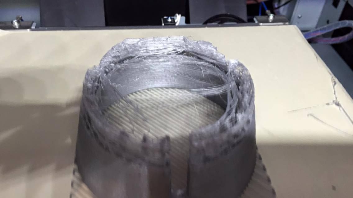

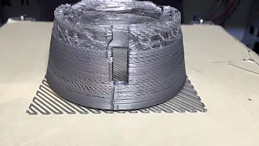

fire_akuma Posté(e) Février 8, 2016 Partager Posté(e) Février 8, 2016 Nvx petits soucis, des avis ? L'impression démarre super bien mais après ... Lien vers le commentaire Partager sur d’autres sites More sharing options...
Makele Posté(e) Février 9, 2016 Partager Posté(e) Février 9, 2016 Bonjour, A mon avis il y a un soucis avec le g-code. Avez-vous testé avec un autre fichier ? Lien vers le commentaire Partager sur d’autres sites More sharing options...
fire_akuma Posté(e) Février 9, 2016 Partager Posté(e) Février 9, 2016 Il y a 2 heures, Makele a dit : Bonjour, A mon avis il y a un soucis avec le g-code. Avez-vous testé avec un autre fichier ? Est-ce-que ça peux venir du fil ? Lien vers le commentaire Partager sur d’autres sites More sharing options...

Pascal3 Posté(e) Février 9, 2016 Partager Posté(e) Février 9, 2016 Il y a 23 heures, fire_akuma a dit : Nvx petits soucis, des avis ? L'impression démarre super bien mais après ... J ai eu deux fois se probleme , je copie les objet a imprimer de mon pc a la carte memoire , aller savoir pourquoi une partie des infos n a pas passer! Je l est vue apres cout en comparant le poids des fichiers sur1 la carte memoire et sur le pc , il manquais la moitier des fichiers , pourtans l impression se lancait bien et vers le millieux patattra , aller donc savoir pourquoi , j ai change la carte sd et plus de probeme Lien vers le commentaire Partager sur d’autres sites More sharing options...

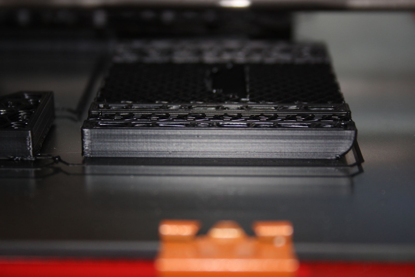

Plusdego Posté(e) Février 11, 2016 Partager Posté(e) Février 11, 2016 Bonjour à tous, j'ai reçu la 1,0 pro hier. Les premiers testes sont plutôt bons mais j'ai 2 soucis sur cette pièce: - pièce incurvée - problème sur certaines couches Auriez-vous quelques conseils pour un imprimeur débutant ? Merci d'avance pour votre aide ! Julien Lien vers le commentaire Partager sur d’autres sites More sharing options...
Makele Posté(e) Février 16, 2016 Partager Posté(e) Février 16, 2016 Bonjour, @plusdego le plateau n'est sûrement pas assez chaud pour les 1ere couches. Puis je pense qu'il faudrait essayer d'imprimer avec des couches plus petites pour éviter les décollements dans la pièce. Lien vers le commentaire Partager sur d’autres sites More sharing options...
fire_akuma Posté(e) Février 16, 2016 Partager Posté(e) Février 16, 2016 Le 11/2/2016 at 07:25, Plusdego a dit : Bonjour à tous, j'ai reçu la 1,0 pro hier. Les premiers testes sont plutôt bons mais j'ai 2 soucis sur cette pièce: - pièce incurvée - problème sur certaines couches Auriez-vous quelques conseils pour un imprimeur débutant ? Merci d'avance pour votre aide ! Julien Plateau chaufé à combien ? Tu as utilisé de la colle ? Lien vers le commentaire Partager sur d’autres sites More sharing options...
Plusdego Posté(e) Février 16, 2016 Partager Posté(e) Février 16, 2016 plateau à 90° sans colle mais avec un scotch à peinture. Après quelques jours de tests, j'imprime maintenant systématiquement avec un lit de 20mm autour de l'objet que je scotche au plateau si besoin. Et surtout, je refais une calibration avant chaque impression. Ca a l'air de fonctionner plutôt bien... Lien vers le commentaire Partager sur d’autres sites More sharing options...

Antho.breizh Posté(e) Février 16, 2016 Partager Posté(e) Février 16, 2016 (modifié) Il y a 8 heures, Plusdego a dit : plateau à 90° sans colle mais avec un scotch à peinture. Après quelques jours de tests, j'imprime maintenant systématiquement avec un lit de 20mm autour de l'objet que je scotche au plateau si besoin. Et surtout, je refais une calibration avant chaque impression. Ca a l'air de fonctionner plutôt bien... Salut vire ton scotch et essai avec de la laque a pas chère monte un peu la température de ton bed 100°C et écrase la première couche ... Le scotch a peinture n'a pas une bonne accroche Aucun décollement juste avec de la laque et un plateau a 105° . ABS Esun T° 235°C couche en 0.2 Modifié (le) Février 16, 2016 par Antho.breizh Lien vers le commentaire Partager sur d’autres sites More sharing options...

jeroneo Posté(e) Février 17, 2016 Partager Posté(e) Février 17, 2016 Je pense que c'est un soucis de remplissage, quel pourcentage utilises-tu ? Lien vers le commentaire Partager sur d’autres sites More sharing options...
Plusdego Posté(e) Février 17, 2016 Partager Posté(e) Février 17, 2016 (modifié) Le 16 février 2016 at 17:27, Antho.breizh a dit : Salut vire ton scotch et essai avec de la laque a pas chère monte un peu la température de ton bed 100°C et écrase la première couche ... Le scotch a peinture n'a pas une bonne accroche Aucun décollement juste avec de la laque et un plateau a 105° . ABS Esun T° 235°C couche en 0.2 Salut, que veux-tu dire par "écrase" la première couche ? Modifié (le) Février 17, 2016 par Plusdego Lien vers le commentaire Partager sur d’autres sites More sharing options...
