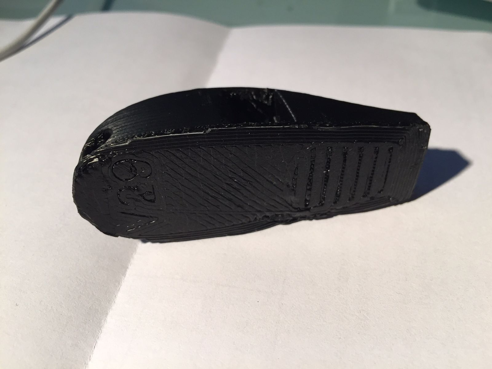

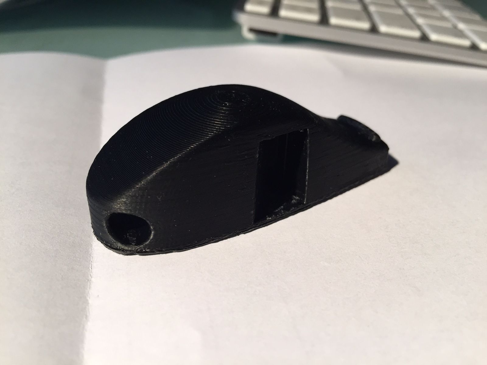

Plusdego Posté(e) Février 17, 2016 Partager Posté(e) Février 17, 2016 J'essayerai ! Voici 2 photos d'un sifflet imprimé en 0,15. Le résultat est à mon sens satisfaisant sauf le bas qui est un peu écrasé... Qu'en pensez-vous ? Avez-vous un conseil ? Lien vers le commentaire Partager sur d’autres sites More sharing options...
fire_akuma Posté(e) Février 18, 2016 Partager Posté(e) Février 18, 2016 Pas très beau en effet Lien vers le commentaire Partager sur d’autres sites More sharing options...

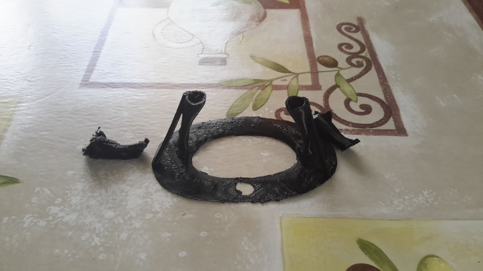

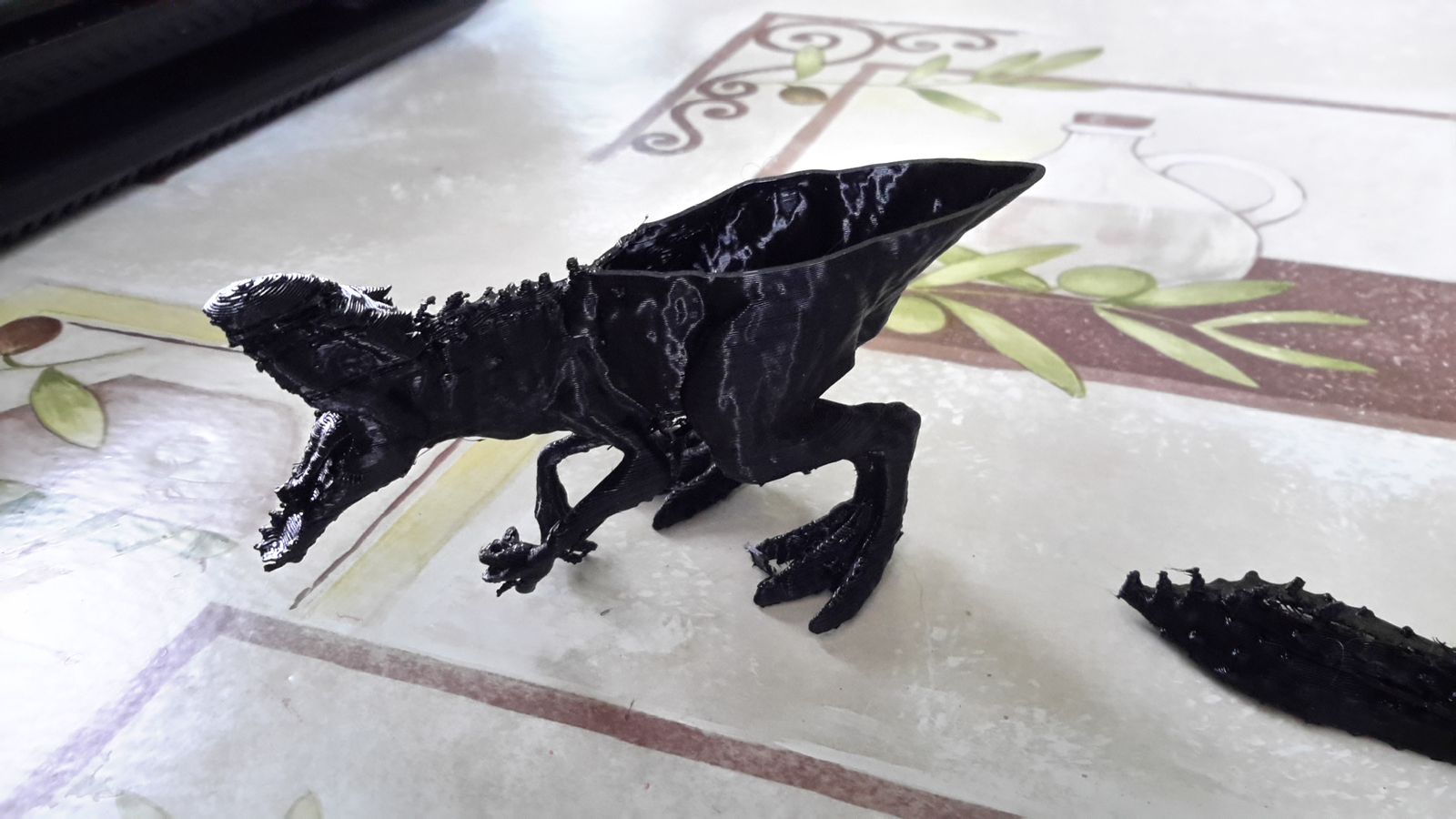

Pascal3 Posté(e) Mars 6, 2016 Partager Posté(e) Mars 6, 2016 J ai imprime la bestiol de jurrassik 4 , belle impression mai a la fin il amanque quelque chose! Lien vers le commentaire Partager sur d’autres sites More sharing options...

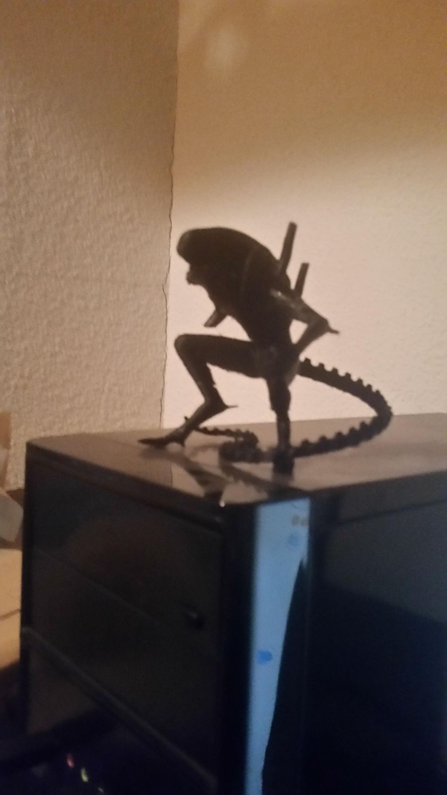

azbloc Posté(e) Mars 6, 2016 Partager Posté(e) Mars 6, 2016 sa c'est coupé quand tu à enlevé les supports, il m'est arrivé a peu prés pareil avec l'impression de la figurine d'un Xenomorphe (Alien) une ligne au niveau des bras, j'ai du sacrifier l'avant bras droit et recoller l'autre, désolé pour la photo pas nette. a mon avis sa dois venir de ton "Bed" qui n'est pas de niveau par rapport à ta buse. j'ai refait un calage complet du plateau tellement ça ma saoulé et maintenant c'est beaucoup plus homogène. Lien vers le commentaire Partager sur d’autres sites More sharing options...
Pascal3 Posté(e) Mars 6, 2016 Partager Posté(e) Mars 6, 2016 En fait non j ai vue pendant l impression il manqué une ou deux tranches , je comprend pas pourquoi? Lien vers le commentaire Partager sur d’autres sites More sharing options...
Doudou-ed Posté(e) Mars 7, 2016 Partager Posté(e) Mars 7, 2016 Certainement la buse qui s'est bouchée et qui s'est débouchée après quelques couches. J'ai eu ce problème avec du fil non d'origine et chauffer à 230°C (La buse) à permit de régler le soucis. Lien vers le commentaire Partager sur d’autres sites More sharing options...
Pascal3 Posté(e) Mars 7, 2016 Partager Posté(e) Mars 7, 2016 Peut etre la buse boucher, une nouvelle impression, oups catastrophe.sa part bien et sa merde , comment netoyer la buse a fond , des idees . Lien vers le commentaire Partager sur d’autres sites More sharing options...
damdam2959 Posté(e) Mars 7, 2016 Partager Posté(e) Mars 7, 2016 Tu la démonte complétement si tu utilise de l'abs tu mets les élément de la buse dans l'acétone pour évacuer les résidus si tu utilise du PLA tu utilise un briquet pour fondre les résidus et pour les enlever plus facilement cdlt Lien vers le commentaire Partager sur d’autres sites More sharing options...
Pascal3 Posté(e) Mars 7, 2016 Partager Posté(e) Mars 7, 2016 Comment demonter la buse? Lien vers le commentaire Partager sur d’autres sites More sharing options...
sangha2006 Posté(e) Mars 7, 2016 Partager Posté(e) Mars 7, 2016 Sur la junior la buse et le block de chauffe sont d'une seule pièce. Je connais pas mal la junior et je regarderais du coté de l'extruder bowden (là ou tu charges le filament), les deux roues crantées s'encrassent à la longue avec des fragments de PLA, résultat ton fil peut glisser. Autre cause mêmes effets, au changement de filament sur la junior il faut, une fois le fil en place, faire "claquer" l'extruder en appuyant sur la pate grise de manière à forcer l'engrenage sur le fil et relâcher, la pate frotte sur le cadre et le ressort ne suffit pas toujours à bien la positionner, ça n'appuie pas assez sur le fil et ça glisse. Bonne soirée Pascal Lien vers le commentaire Partager sur d’autres sites More sharing options...
Pascal3 Posté(e) Mars 7, 2016 Partager Posté(e) Mars 7, 2016 J ai demontè l'extruder ,la buse , chauffè avec un briquet nëttoyè , a l acètone , remontè l extruder , rebranchè a l imprimante sans le remonter , lancer un dechargement bobine pour chauffer la buse en y introduisant un bout de pla enle pousser a la mains , sa a sortie de la buse , donc je pense que c'est debouchè. Mais la question est pour quoi sa se bouche? Le reglage de la buse n 'est il pas trops près du plateau , Ce qui empeche la matiere de sortir convenablement de la buse et la bouche , mon dècallage est regler a 1,35 mm, si sa dit queque chose a quelqu 'un , je prècise que le probleme est apparue betement pendant une impression , celle de la bestiol de jurrasik 4 du message de dessus. Lien vers le commentaire Partager sur d’autres sites More sharing options...

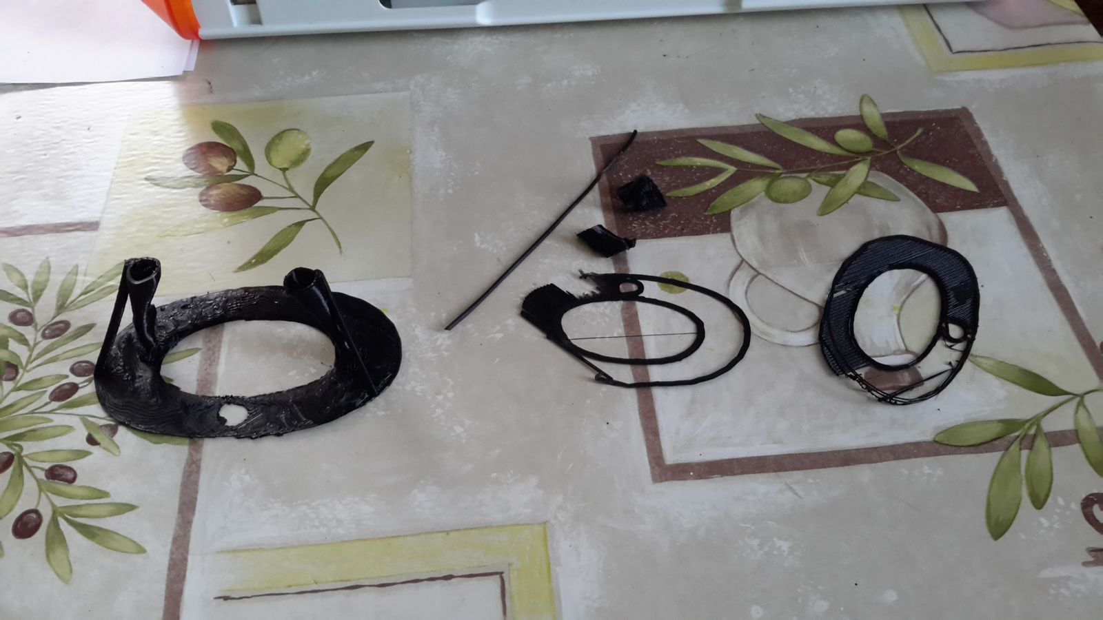

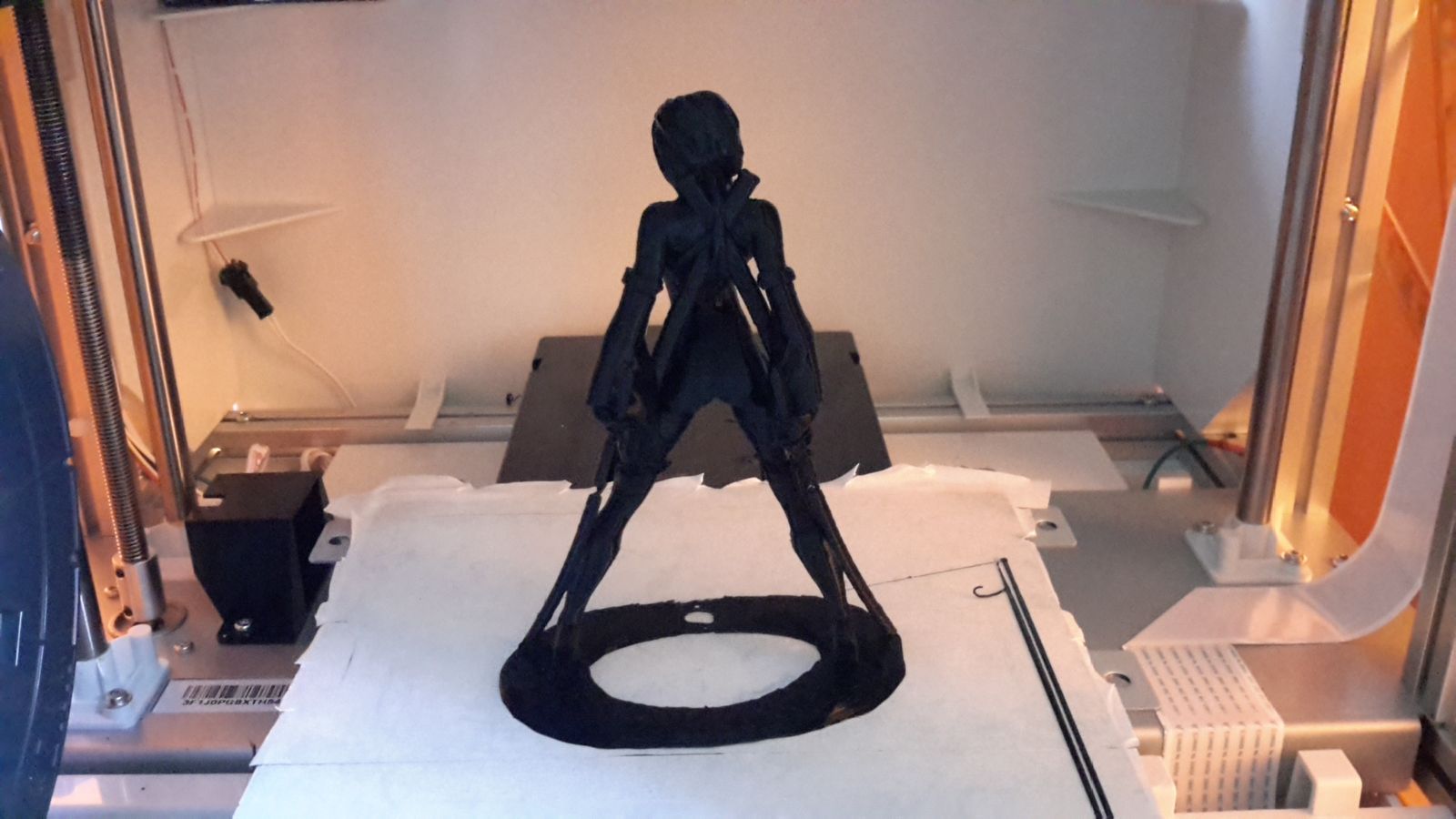

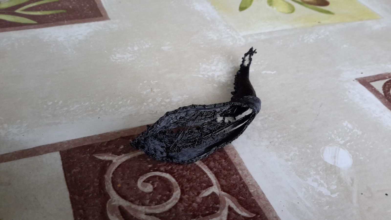

Pascal3 Posté(e) Mars 8, 2016 Partager Posté(e) Mars 8, 2016 Sinon aurai tu un tuto pour demonter l extruder, dans les message precedent j ai fait des confusions , j ai appeler tete de chauffe extruder , j ai refai un essais se matin , je suis en rtt et oui y a des gens heureux , rien ne sort de la buse , elle chauffe le fil n avance pas juquau point de chauffe dans la tete , j arrive meme plus a l enlever , je suis obliger de pousser la manette de l extruder et de tirer dessus a la mains , pourtans celui ci tourne. Pffffff les galeres commence , la batterie de la voiture samedi dernuer et maintenant cette p...... de ma chine qui fait des siennes , au pire elle est garentie retour a boulanger sav ,mais la encore galere. Lien vers le commentaire Partager sur d’autres sites More sharing options...

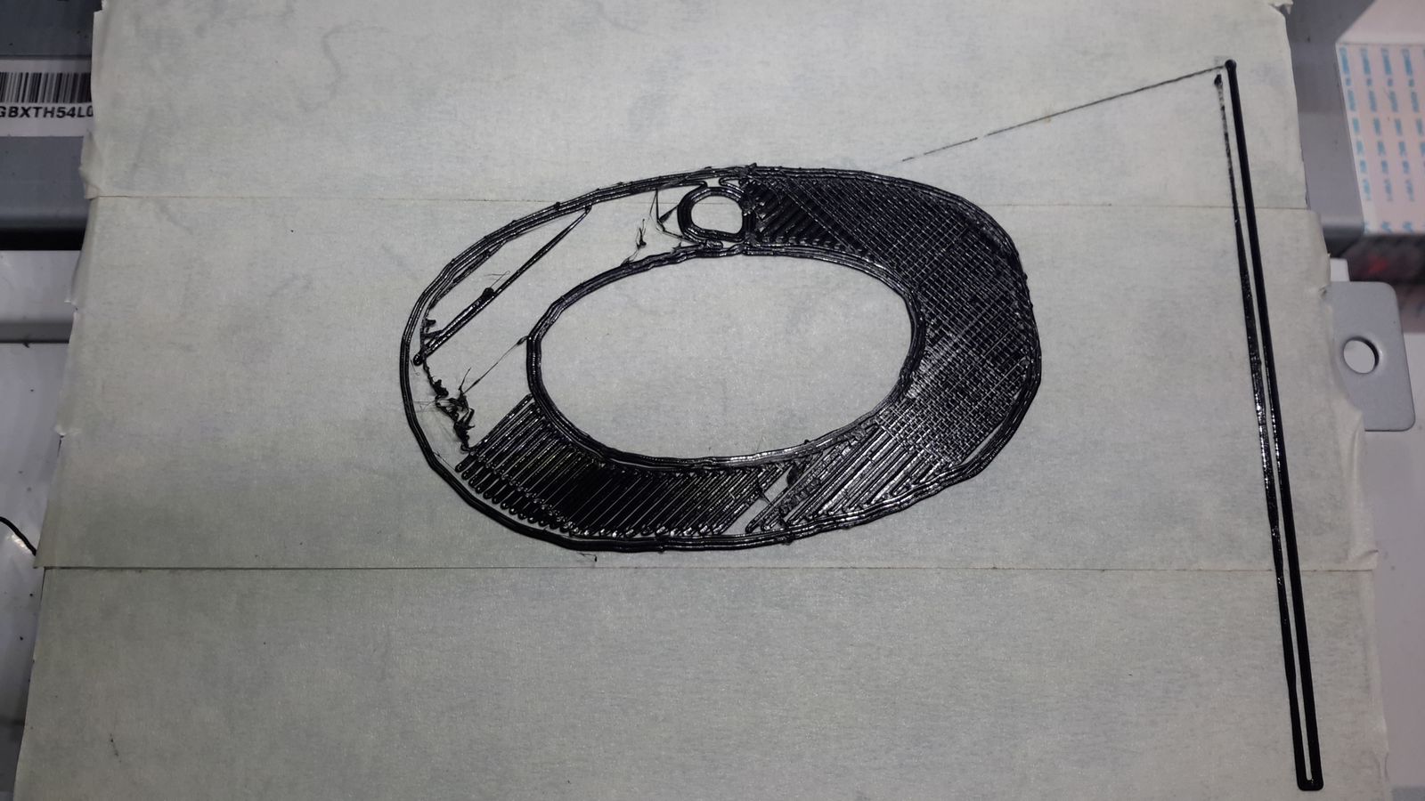

Pascal3 Posté(e) Mars 8, 2016 Partager Posté(e) Mars 8, 2016 Nouvelle tentative , voire photo , au debut sa imprime , puis plus rien , la bobine ne srait elle pas defectueuse, la j ai remonter l ofset a 1,7mm ,sinon avant sa imprime a gauche normalement et a droite rien ( avec ofset a 1,35) , en plus en regardent la garantie les peces sont garantie que 90 jours , je suis donc hors garantie . Lien vers le commentaire Partager sur d’autres sites More sharing options...
damdam2959 Posté(e) Mars 8, 2016 Partager Posté(e) Mars 8, 2016 Bonjour es tu sur que ton plateau et plan ? si il ne l'est pas il se peut qu'il imprime bien d'un coté et que de l'autre cote et frotte contre plateau et du cou la matière ne sort cdlt Lien vers le commentaire Partager sur d’autres sites More sharing options...
Pascal3 Posté(e) Mars 8, 2016 Partager Posté(e) Mars 8, 2016 Merci de prendre le temp de m aide , si je ne metrompe il n y a pas de reglage sur le plateau de la junior , j ai fait un reglage de z , pas parfait , mais pas evident a fair , j ai fait unnetoyage de l extruder a l air comprime comme indiquer par sangha , en fait meme sans imprimer je n arriver meme plus a charger et decharger le filamant sa faisait un bruit a l extruder come ci il forcait , en enlevant le fil a la main , celui ci etait comme limè suite au frotement ,maintenant j ai reussit a charger e fil et lancer une impression , on croise les doigts, sinon sangha si tu a un tuto pour modifier lextruder avec les pieces d ama......, cdlt Lien vers le commentaire Partager sur d’autres sites More sharing options...
sangha2006 Posté(e) Mars 8, 2016 Partager Posté(e) Mars 8, 2016 Cet extruder n'est pas top, j'ai déjà cassé un filament dedans, la poulie d'entrainement n'était pas alignée ave le pushfit de sortie, il y a eu une résistance, le fil a été bouffé jusqu'à la casse. Pour démonter l'extruder il faut : 1- débrancher le fil qui passe sur le cache plastique et le déloger de son chemin. 2- enlever les 4 vis. Les roues dentées à nettoyer. Il faut vérifier l'alignement de la poulie moteur avec le guide fil du haut (le pushfit,, ou sort le filament). Ma poulie était trop à droite par rapport à la photo, j'ai du la décaler vers la gauche. Si tu as démonté la tête d'impression, il faut vérifier qu'elle soit bien rentrée à fond dans son logement au remontage, sinon ça coince ici : La patte top qualité, "das patte", ben autant faut tirer dessus pour libérer le fil, autant faut pousser un peu pour bien la positionner. J'ai mis celui là, que du bonheur. Il ne bouffe pas le fil, mais j'ai changé l'électronique et je peux changer de réglage moteur (nombre de pas moteur/mm). Les poulies d'entrainement n'ont pas le même diamètre sur les 2 extruders, actuellement tu ne peux rien changer des réglages sur la junior et dans le logiciel tu ne peux pas changer le % d'extrusion. Pas encore de solution simple. A noter qu'après la "révision" effectuer sur l'extruder d'origine je n'ai plus eu de problème. Le filament d'origine deviens très rigide et cassant (j'ai pu apprécier la différence avec celui que j'ai en ce moment) en dessous de 20° ce qui peut être un facteur aggravant. Un coup de souffleur sur les poulies dentées avant chaque chargement. Bon courage. 1 Lien vers le commentaire Partager sur d’autres sites More sharing options...
Pascal3 Posté(e) Mars 8, 2016 Partager Posté(e) Mars 8, 2016 Merci sangha , top le tuto , donc si j ai bien compris( je suis un peut blond) je peut pas changer les pieces de l extruder sans changer l electronic , bon suite a ton conseille j ai nettoyer avec un coup de compresseur , recalibrer le z suivant un tuto trouver sur le net et la miracle ! Miracle ! Voire photo , merci l amis , amicalement. Ps: y a avant et apres Lien vers le commentaire Partager sur d’autres sites More sharing options...
