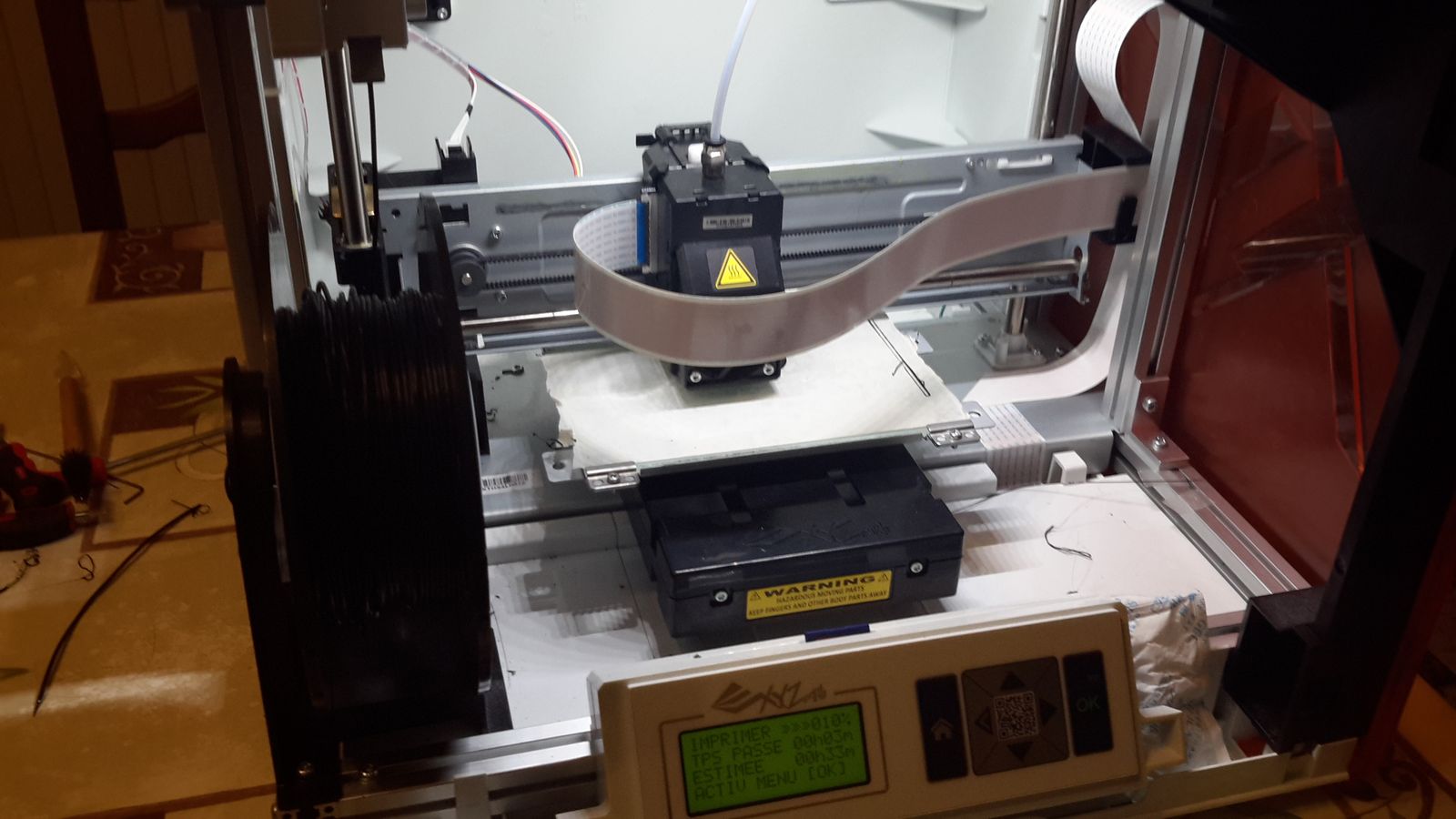

Pascal3 Posté(e) Mars 8, 2016 Partager Posté(e) Mars 8, 2016 En faite de miracle , y a encore eu um manque au niveau des cuisses , mais rien de grave par raport a avant , je sis en trein d imprime un gmc au 1/160 pour le train du gamin , on verra se que ca donne , sinon qualitativement mes reglage on l aire bon , bonne soiree Lien vers le commentaire Partager sur d’autres sites More sharing options...

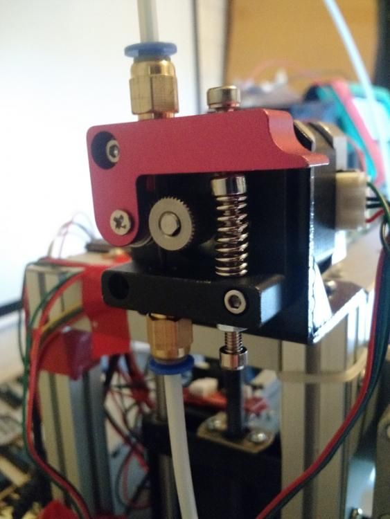

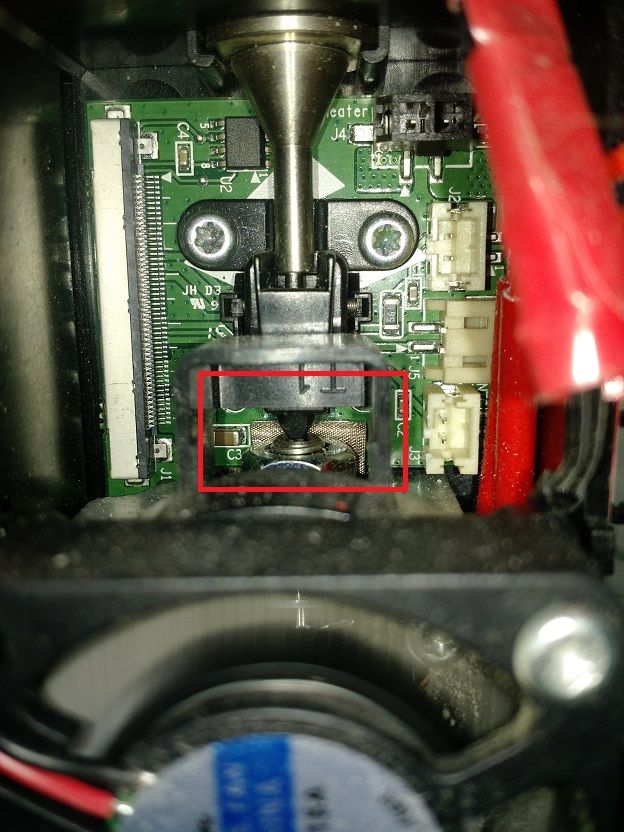

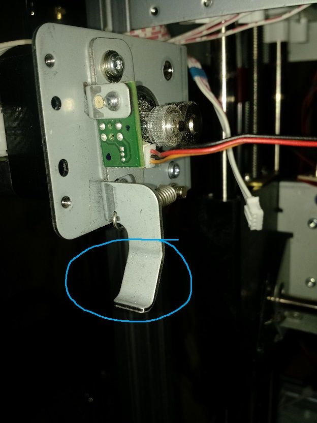

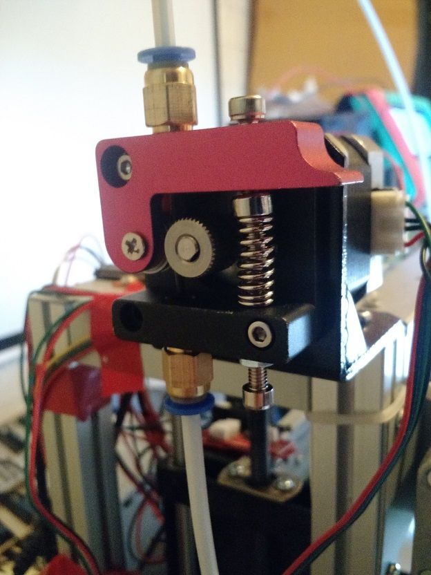

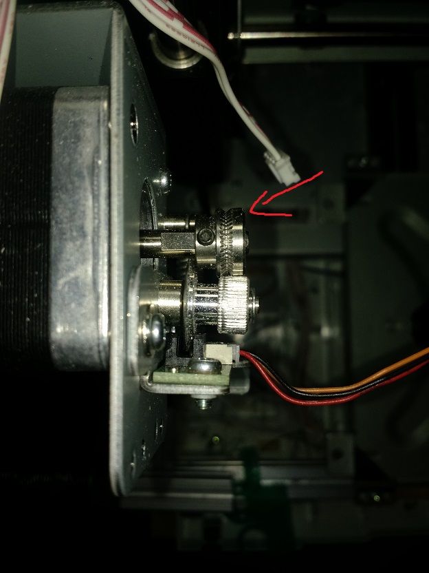

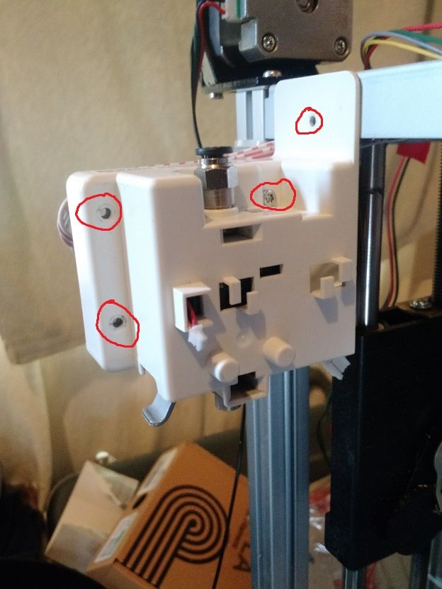

Pascal3 Posté(e) Mars 8, 2016 Partager Posté(e) Mars 8, 2016 Il y a 2 heures, sangha2006 a dit : Cet extruder n'est pas top, j'ai déjà cassé un filament dedans, la poulie d'entrainement n'était pas alignée ave le pushfit de sortie, il y a eu une résistance, le fil a été bouffé jusqu'à la casse. Pour démonter l'extruder il faut : 1- débrancher le fil qui passe sur le cache plastique et le déloger de son chemin. 2- enlever les 4 vis. Les roues dentées à nettoyer. Il faut vérifier l'alignement de la poulie moteur avec le guide fil du haut (le pushfit,, ou sort le filament). Ma poulie était trop à droite par rapport à la photo, j'ai du la décaler vers la gauche. Si tu as démonté la tête d'impression, il faut vérifier qu'elle soit bien rentrée à fond dans son logement au remontage, sinon ça coince ici : La patte top qualité, "das patte", ben autant faut tirer dessus pour libérer le fil, autant faut pousser un peu pour bien la positionner. J'ai mis celui là, que du bonheur. Il ne bouffe pas le fil, mais j'ai changé l'électronique et je peux changer de réglage moteur (nombre de pas moteur/mm). Les poulies d'entrainement n'ont pas le même diamètre sur les 2 extruders, actuellement tu ne peux rien changer des réglages sur la junior et dans le logiciel tu ne peux pas changer le % d'extrusion. Pas encore de solution simple. A noter qu'après la "révision" effectuer sur l'extruder d'origine je n'ai plus eu de problème. Le filament d'origine deviens très rigide et cassant (j'ai pu apprécier la différence avec celui que j'ai en ce moment) en dessous de 20° ce qui peut être un facteur aggravant. Un coup de souffleur sur les poulies dentées avant chaque chargement. Bon courage. Merci sangha. Lien vers le commentaire Partager sur d’autres sites More sharing options...

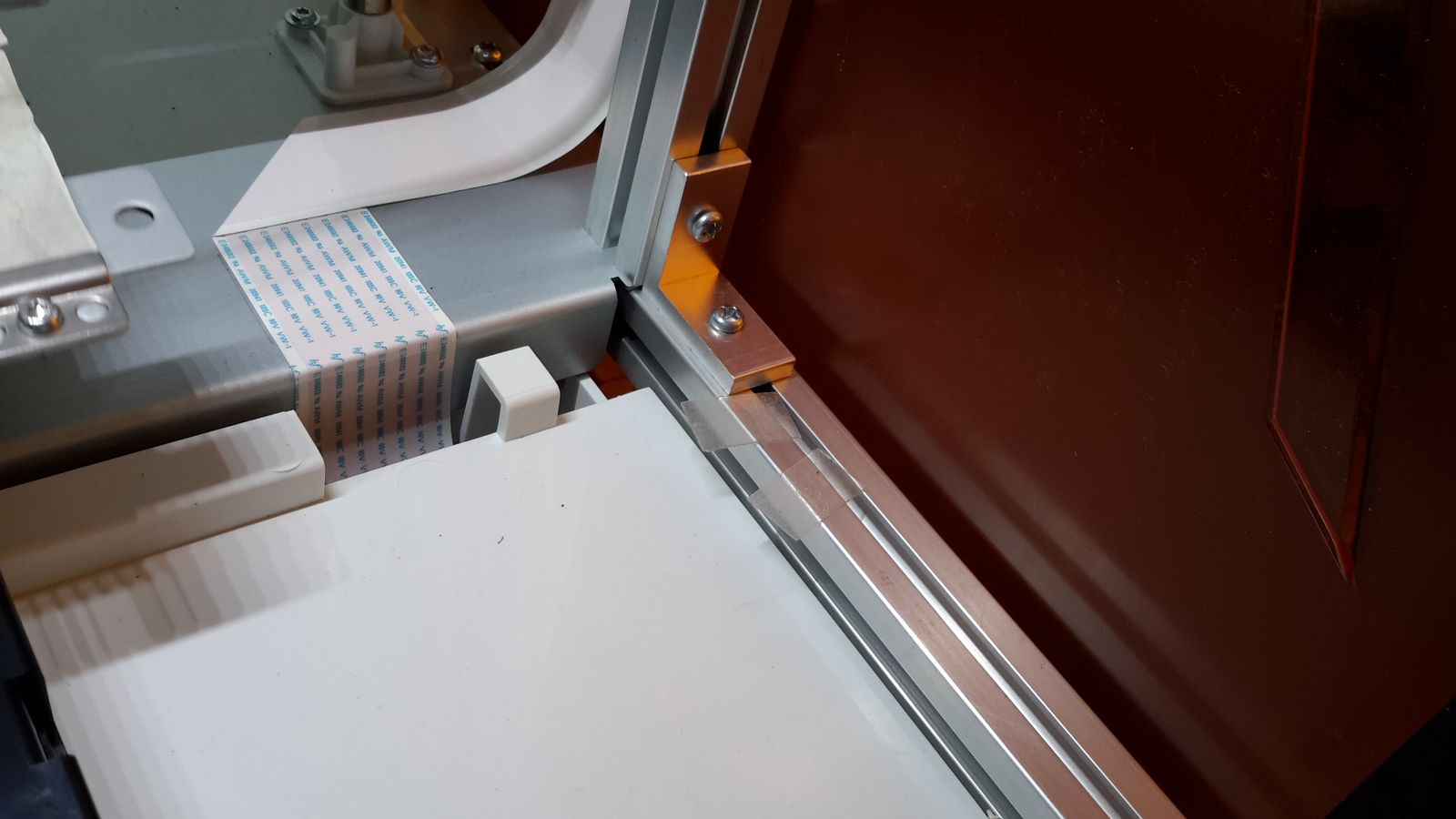

Pascal3 Posté(e) Mars 9, 2016 Partager Posté(e) Mars 9, 2016 Bonjour j ai refait le reglage de l axe z de ma junior , pas moyen d avoir une buse parrallel'aunplateau , alors je me suis dit je vais mettre une calle sous le plateau pour compensè , je dmonte le plateau , surprise les coreen y on pense avant mois de calle en plastique cote gauche j en enleve une et la miracle tous nikel .voir la photo de fameuses calle Lien vers le commentaire Partager sur d’autres sites More sharing options...
fatbasse Posté(e) Mars 10, 2016 Partager Posté(e) Mars 10, 2016 Il y a 17 heures, Pascal3 a dit : Bonjour j ai refait le reglage de l axe z de ma junior , pas moyen d avoir une buse parrallel'aunplateau , alors je me suis dit je vais mettre une calle sous le plateau pour compensè , je dmonte le plateau , surprise les coreen y on pense avant mois de calle en plastique cote gauche j en enleve une et la miracle tous nikel .voir la photo de fameuses calle Je vois pas trop ta fameuse cale ? C' est l espece de crochet plastique ? Lien vers le commentaire Partager sur d’autres sites More sharing options...
Pascal3 Posté(e) Mars 10, 2016 Partager Posté(e) Mars 10, 2016 Ouai , les deux petit regtangle en plastique , j en est enlevè deux , un a chaque coin gauche et laissè deux , un a chaqun de ses coins . Lien vers le commentaire Partager sur d’autres sites More sharing options...
fatbasse Posté(e) Mars 10, 2016 Partager Posté(e) Mars 10, 2016 J avais pas vu les trucs transparent ...... moi j ai mis deux cales les coreens y avait pas pensé sur la mienne Lien vers le commentaire Partager sur d’autres sites More sharing options...

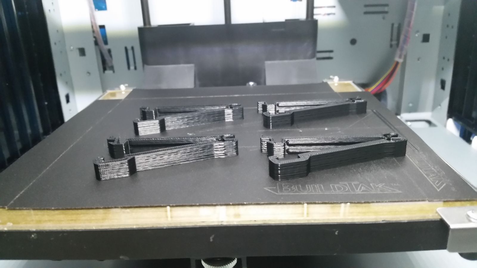

azbloc Posté(e) Mars 10, 2016 Partager Posté(e) Mars 10, 2016 voila mes clipbag, couche 0.3, remplissage 25% et vitesse normale, a mon avis les couches sont pas assez collé, t'en pense quoi ? le Buildtak c'est pour essayer. Lien vers le commentaire Partager sur d’autres sites More sharing options...
Pascal3 Posté(e) Mars 11, 2016 Partager Posté(e) Mars 11, 2016 Bin c est du 0,3 , ca pas l'aire mal, le bultak j en est pas j ai mis du scotch de masquage simple avec de la c olle en baton huu, Lien vers le commentaire Partager sur d’autres sites More sharing options...
azbloc Posté(e) Mars 11, 2016 Partager Posté(e) Mars 11, 2016 en détail la finition est bien, finalement je suis satisfait pour le Buildtak, il y à trop d'adhérence pour l'ABS, j'ai eu un mal fou a décoller les pièces alors que plateau nu + colle c'est top, je pense qu'une fois usé j'en remettrai pas. Lien vers le commentaire Partager sur d’autres sites More sharing options...

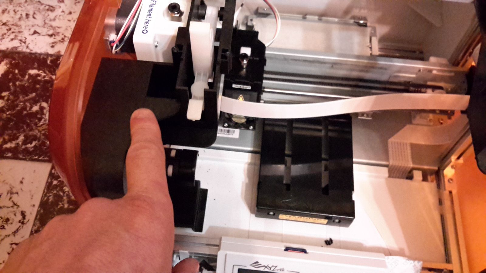

Pascal3 Posté(e) Mars 12, 2016 Partager Posté(e) Mars 12, 2016 Sanghai , je demonte ma junior pour l extruder qui me rejout des tours , mais je bloc sur le demontage de lla pieces noir sur la photo , j ai enlever la vis du dessus mais sa vient pas peut tu men dire plus cdlt Lien vers le commentaire Partager sur d’autres sites More sharing options...
Pascal3 Posté(e) Mars 12, 2016 Partager Posté(e) Mars 12, 2016 J ai reussit a demonter , regler l extruder mais sa doir pas etr bon, y a rien qui sort si je pousse le fils a la main oui sinon sa sort pas une idee? Lien vers le commentaire Partager sur d’autres sites More sharing options...
Pascal3 Posté(e) Mars 12, 2016 Partager Posté(e) Mars 12, 2016 Bon j' ai redemontè l 'extruder , rèaligner les roue dantè avec l 'entrè du bas du fil et la sortie du haut , je relance un chargement filament, sa sort nikel de la buse , je lance une impression , pour l instand sa a l aire d aller, je dit quoi dans une heure , dire que je voulait pas un kit pour se genre de probleme ! Lien vers le commentaire Partager sur d’autres sites More sharing options...
