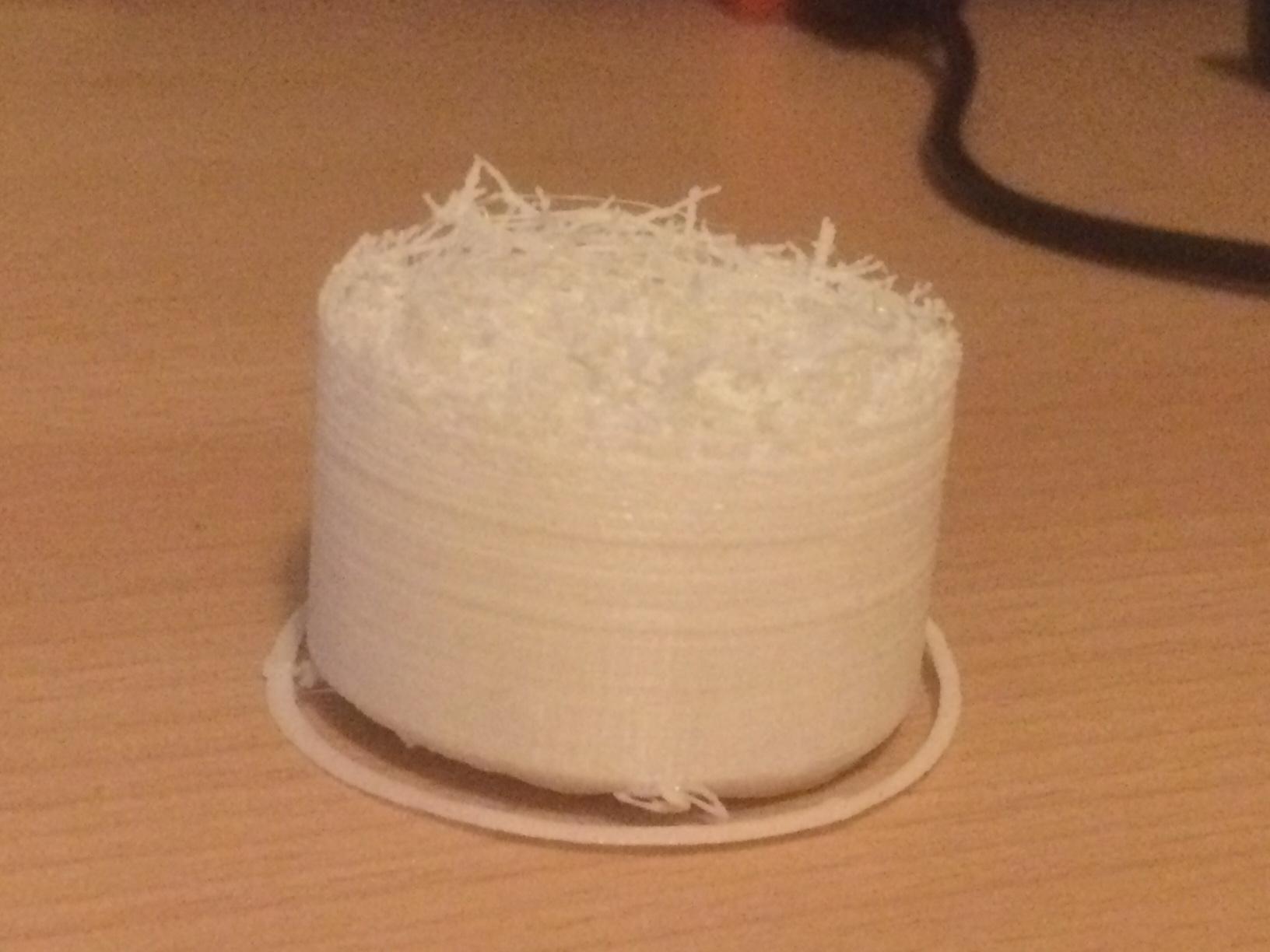

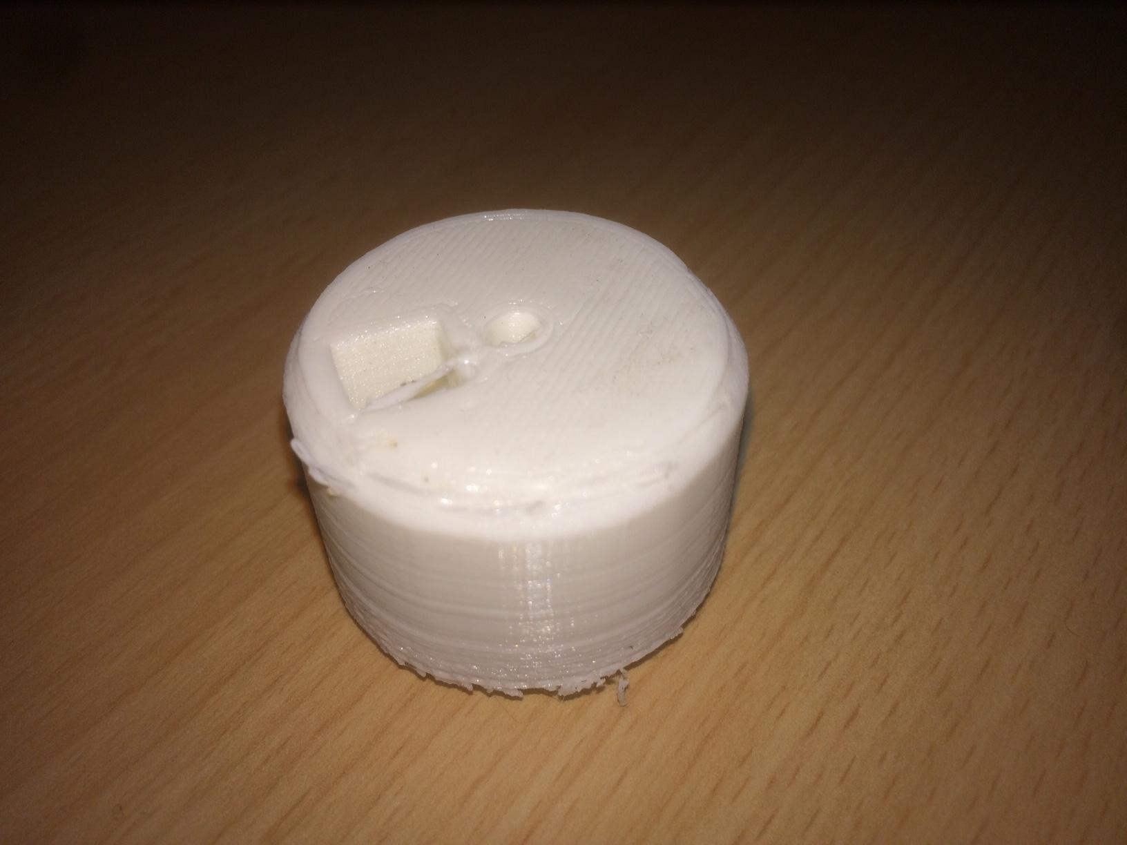

Merci pour vos réponses.
C'est du filament normal, blanc. Même problème avec du rouge.
Ci joint une photo de l'objet.
Pour le 50 ou 40 mm, je parle de la vitesse d'impression.
J'ai tenté l'astuce de Sigiel et son carton/Kapton, pour que le ventilo ne souffle pas sur la buse. Même résultat. Je n'ai pas vérifié si le radiateur était chaud, je vais voir ça. Mais avec le carton, le radiateur devrait être mieux ventilé il me semble. Je vais aussi voir la rétractation que je n'ai pas touché.

Ci joint le dessous de la piece et le STL. J'ai vérifié, lors de l'"incident" le radiateur est parfaitement froid.
Pour la première couche, ce que je ne comprends pas c'est que si elle est trop écrasée (elle l'est) le bourrage devrait intervenir plus vite non?
Phone tube.STL
Lien vers le commentaire
Partager sur d’autres sites
Tu dois pouvoir remonter l'offset des Z de 0.05mm, mais guère plus, je n'ai pas l'impression que cette première couche soit si écrasée que cela.
Est-ce que le bedfix est bien dégraissé (alcool) avant impression ?
Tu peux aussi demander au slicer de te faire un brim plutôt qu'une skirt si tu as des soucis d'adhérence sur le bedfix.
Tu imprimes à quelle vitesse ? avec combien de ventilation latérale ?
Je viens d'imprimer un truc avec le PLA Orange de chez Ariane, ça passe sans soucis à 50mm/s (infill à 50mm/s aussi, à 20% de remplissage, 3 walls), rétraction aux environs de 2.5, 60mm/s rétraction, 20mm/s de réintroduction, couches de 0.1 à 0.3 (en mode adaptative layer dans Cura).
Pour moi au vu des 2 photos, c'est probablement un problème de rétraction/chauffage/pression dans la buse, puisqu'on voit bien qu'au début ça se passe bien pour partir progressivement en sucette. Tu peux commencer par faire des couches plus épaisses aussi (0.25 par ex), diminuer un peu le "flow" du filament (à 98% par ex).
Si tu as Cura, n'hésites pas à utiliser l'option de "coasting" qui permet de réduire aussi la pression dans la buse.
Essaie aussi les prints de test que je t'ai indiqué et montre nous le résultat, ça sera surement intéressant !

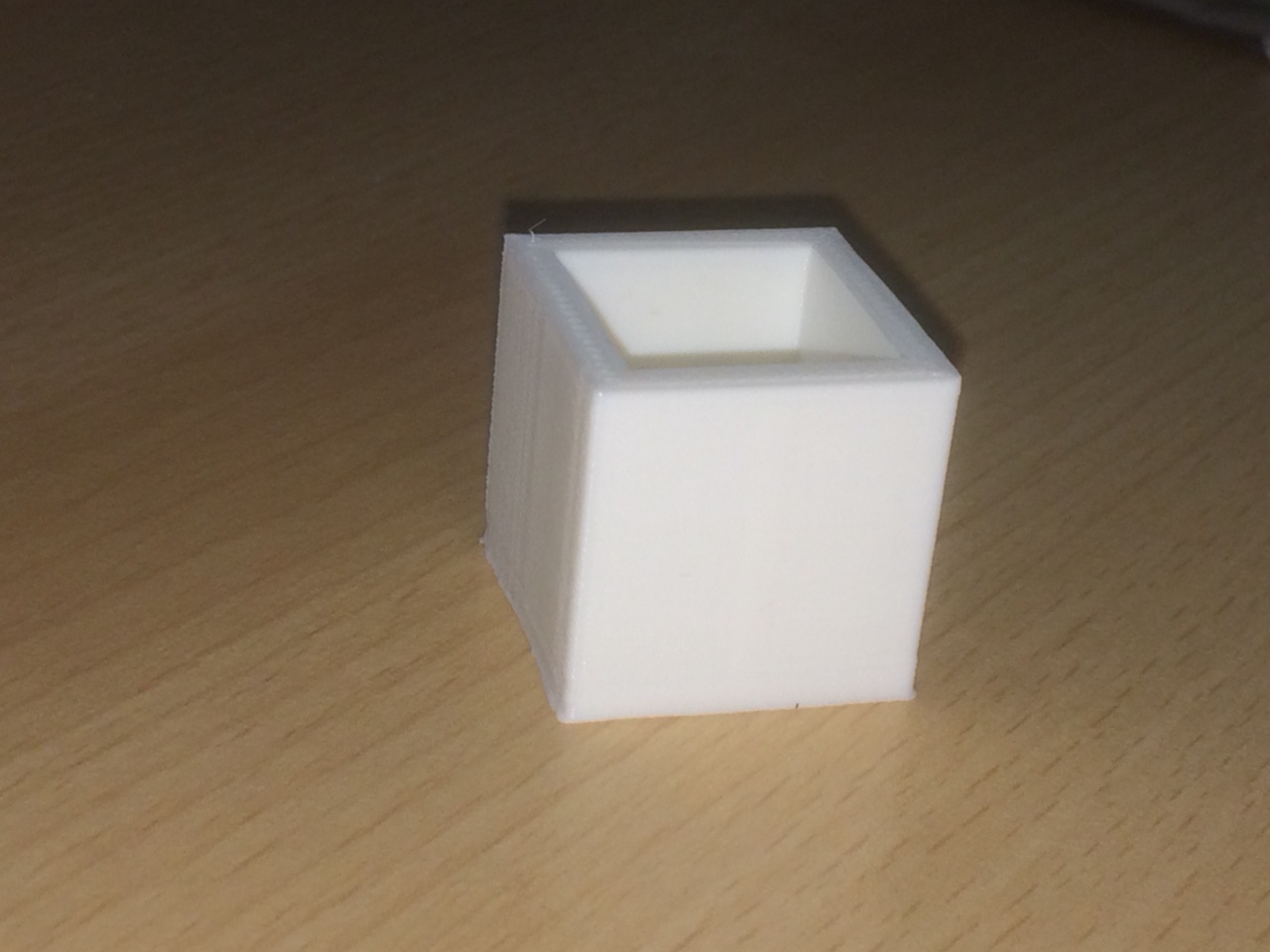

Ci joint le cube (ton deuxième lien est le même...).
Pour l’instant j’ai laissé les paramètres par défaut : PLA 210 degrés, plateau a 60, vitesse d’impression 60mm, débit 100% en 0,15...
ça pas si mal il me semble, et surtout l’impression s’est bien fini (bien que plus courte)IMG_3840.JPG
Envoyé de mon iPhone en utilisant Tapatalk

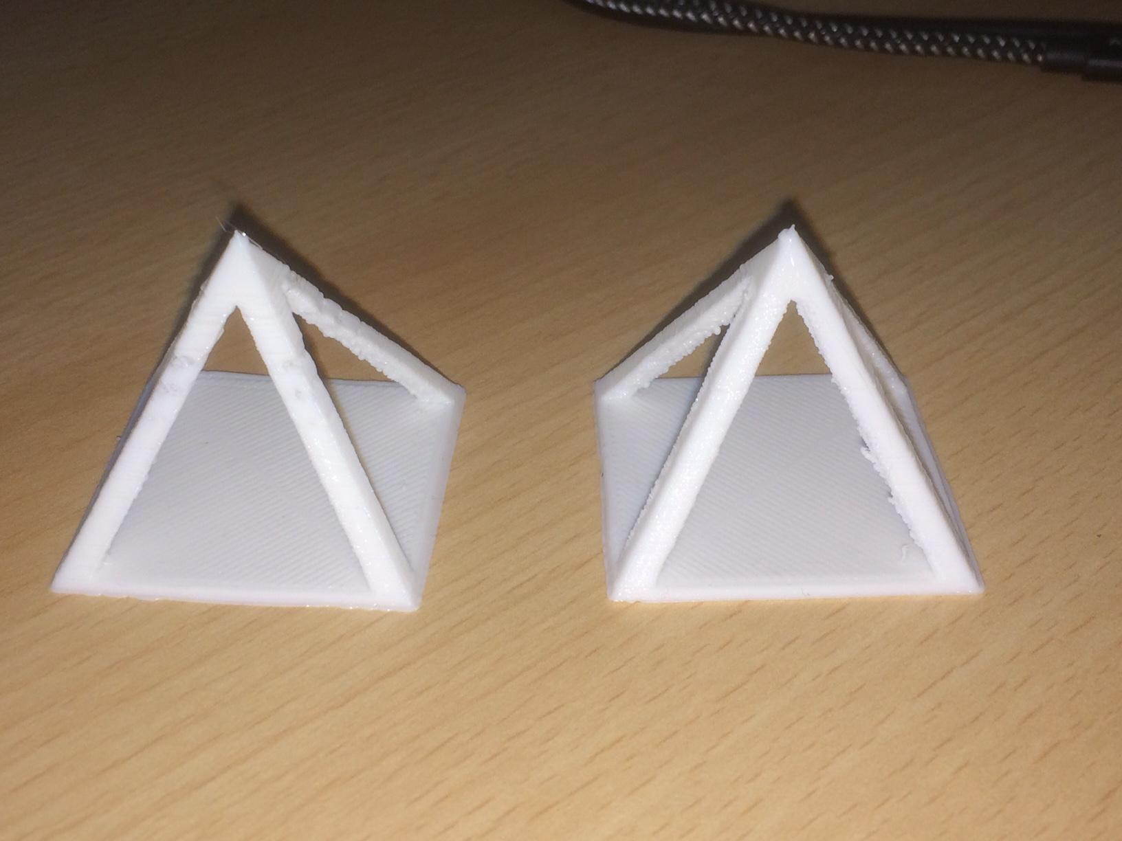

@Tsatogua oups mes excuses ! Le deuxième test est celui-ci (une pyramide avec plein de retraction) :
https://www.thingiverse.com/thing:11846
ou bien tu peux essayer un lattice cube (plus long et peut-être plus probant) :
https://www.thingiverse.com/thing:1856832
Le cube est en effet très propre, ce qui tend à montrer que sur une impression avec des rétractions minimales le filament passe a priori correctement dans la buse.

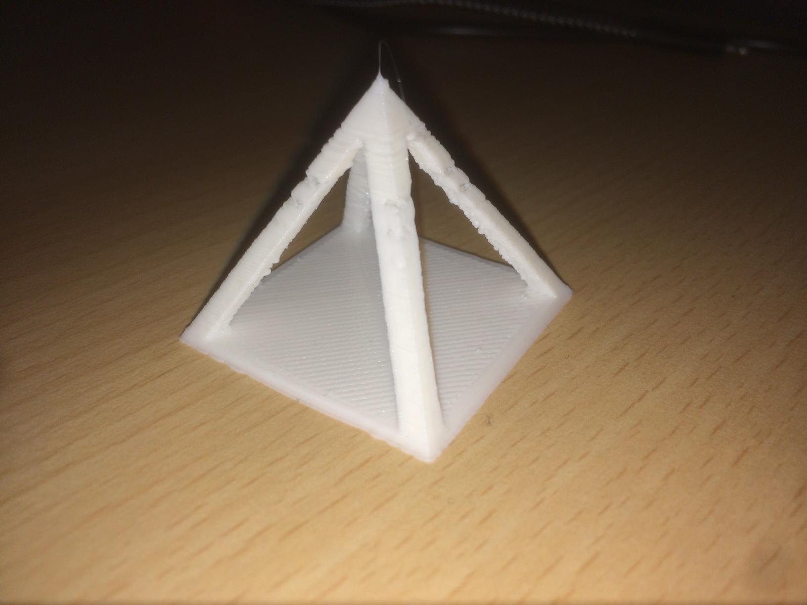

J'ai nettoyé l'Emostrudeur qui était bien encombré après ces derniers fails.
J'ai relancé la pyramide (dont photo jointe) à 215°, première couche à 0.3. Le résultat n'est évidement pas terrible mais franchement je m'attendais a largement pire...

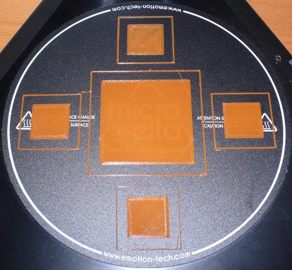

Je vai changer de buse et essayer une E3D

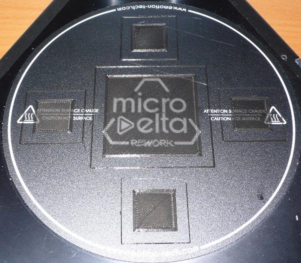

Retour sur le changement de la Hotend Hexagon par une E3D.
Les filaments qui coulissaient mal avec l'Hexagon passent sans problème avec l'E3D. Photos ci-jointes :
PLA SOVB 3D Noir, une couche 0.3
PLA SOVB 3D Marron Foncé, une couche 0.3
La calibration de la grille n'a pas été refaite. Seule la hauteur Z offset a été refaite.
Suite à ce changement, le centrage du capteur de position est légèrement décalé.
Aune incidence sur la qualité de l'impression. Les petits carrés sont parfaits.

@TsatoguaTa distance de rétraction est trop longue, il n'y a même pas un fil qui dépasse et tu as des trous (le filament est "trop rentré" et n'a pas eu le temps de ressortir pour faire le petit périmètre).
Tu es à combien en distance de rétraction et en vitesse de rétract/dé-rétract ?
Diminue d'au moins de 0.5 ta distance, voire 1mm :
Edit avec les comparatifs finis :
à gauche celui réalisé à 215°C, à droite celui à 208°C. J'ai juste enlevé très grossièrement le support.
Pour référence, le diamètre interne de l'anneau fait 22mm, la paroi fait 1.2mm (3 périmètres donc)
Je pense que les blobs sur celui de droites sur l'anneau sont dûs à une surpression dans la buse
On voit qu'il reste quelques mini filoches, mais si je remonte plus haut dans la rétraction, ça va partir en sucette comme sur ton print 😕
