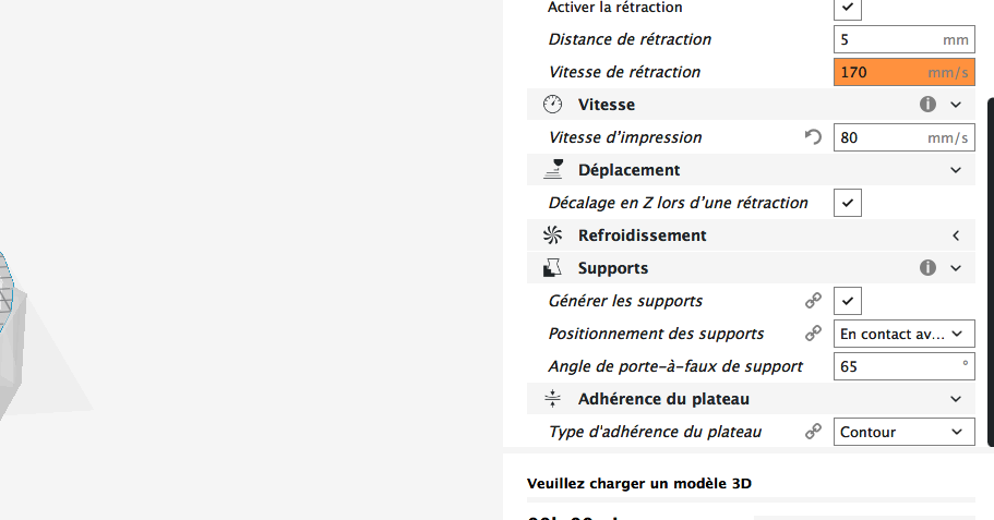

Olivier Meunier Posté(e) Mai 7, 2018 Partager Posté(e) Mai 7, 2018 Bonjour, j'ai ma Neva Magis depuis 3 jours et je n'ai réussit que 2 impressions sur 7. Les 2 premières, problème avec le dérouleur de filament qui se bloque (résolut en le posant sur un plateau tournant, en attendant de tester avec un hand spinner...). Après cela, j'ai eu 2 problèmes d'objets qui se "décollent" en cours d'impression, puis j'ai réussit 2 impressions, et de nouveau un problème d'adhérence. Je viens d'utiliser la 2° lingette à alcool fournit avec l'imprimante pour mon 8° "essai". Je ne trouve pas de conseils sur le site Dagoma sur ce qu'il y a à faire entre 2 impressions : nettoyage à alcool systématique ? autre chose pour l'adhérence ? Quand j'ai des résidus de PLA sur et autour de la tête d'impression, il faut nettoyer avec une brosse métallique ? Merci d'avance de vos conseils. Cordialement, Olivier Lien vers le commentaire Partager sur d’autres sites More sharing options...

Olivier Meunier Posté(e) Mai 7, 2018 Auteur Partager Posté(e) Mai 7, 2018 Un grand, grand Merci pour vos réponses En ce moment je suis en France, donc pas de décalage horaire Je n'ai pas eu les notifs de vos réponses, donc j'ai fait des essais de mon côté. La 3° impression OK, puis les 3 ou 4 tentatives suivantes, problèmes d'adhérence (l'objet se décolle et ça part en "vrille"). J'ai testé le nettoyage à l'acétone, puis de l'"alcool ménager Supérieur 95% Onyx" mais ça n'a pas fonctionné (même en revenant sur un objet relativement simple que j'avais déjà imprimé avec succès). Les "Brim" et "Raft", je pense que je n'ai pas la main dessus avec la Neva Magis, ou bien ce sont des modifs à faire sur le fichier Gcode ? Bon, je vais chercher de l'alcool isopropylique pour nettoyer, et après je dois éventuellement mettre de la colle uhu sur le "support" ? mais ça s'enlève ensuite (ah, sans doute avec l'alcool machin) ? Mes questions peuvent sembler stupides, mais je débute, et AUSSI, je repars à Bangkok la semaine prochaine et il faut que je trouve un moyen d'être relativement autonome là-bas (je le sens pas trop de demander de l'alcool isopropylique ... la colle uhu par contre ça sera peut être plus simple...à voir). En tout cas, merci encore pour votre attention, c'est très frustrant de voir ses impressions se "planter", et donc c'est rassurant d'avoir des conseils et des pistes pour trouver une solution. Cordialement Olivier Lien vers le commentaire Partager sur d’autres sites More sharing options...
pascal_lb Posté(e) Mai 7, 2018 Partager Posté(e) Mai 7, 2018 sinon tu chauffes le lit à 60°, sur ton lit tu mets de la laque pour cheveux (ça se trouve partout ça ) genre fixation extra forte, pour le PLA avec une première couche un peu écrasé et sans ventilation de pièce ça doit passer pense également à chauffer ta première couche un peu plus que les autres (5 à 10° en +) à baisser la vitesse d'impression de ta première couche Lien vers le commentaire Partager sur d’autres sites More sharing options...
Al39 Posté(e) Mai 8, 2018 Partager Posté(e) Mai 8, 2018 Il y a 6 heures, pascal_lb a dit : sinon tu chauffes le lit à 60°, sur ton lit tu mets de la laque pour cheveux (ça se trouve partout ça ) genre fixation extra forte, pour le PLA avec une première couche un peu écrasé et sans ventilation de pièce ça doit passer pense également à chauffer ta première couche un peu plus que les autres (5 à 10° en +) à baisser la vitesse d'impression de ta première couche Si je ne m'abuse le plateau de la Neva n'est pas chauffant. Tu as l'option adhérence sur plateau dans Cura by Dagoma, ou alors utilise Cura 3.3.1 ( voir ci dessous dans adherence plateau) A mon avis c'est une solution. Lien vers le commentaire Partager sur d’autres sites More sharing options...
Olivier Meunier Posté(e) Mai 8, 2018 Auteur Partager Posté(e) Mai 8, 2018 Effectivement je n'ai pas de plateau chauffant. Pour l'instant je n'avais pas utilisé Cura, uniquement des fichiers Gcode disponibles sur le site Dagoma pour ma Neva Magis et mon filament (Chromatik). Je lance un essai avec un .stl passé dans CuraByDagoma et l'option "amélioration de la surface d'adhésion". Si je mettais de la colle Uhu, elle s'enlève ensuite avec l'alcool à brûler ? Lien vers le commentaire Partager sur d’autres sites More sharing options...

Olivier Meunier Posté(e) Mai 8, 2018 Auteur Partager Posté(e) Mai 8, 2018 Echec total au bout d'1mn, à cause d'un mauvais choix de paramètre (Support pour impression : parties touchant le plateau). Et comment dirais-je, avec l'option Support pour impression : Aucun... NICKEL Je valide le protocole avec une 2° impression... Lien vers le commentaire Partager sur d’autres sites More sharing options...
