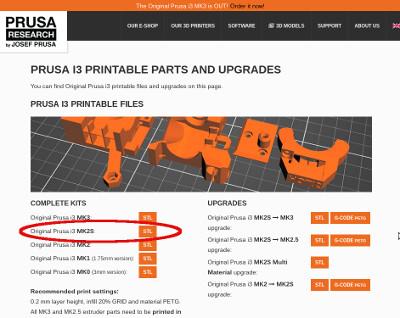

J-Philippe Posté(e) Juillet 27, 2018 Auteur Partager Posté(e) Juillet 27, 2018 Oui, je me suis fait un peu plaisir (et cassé ma tirelire) en le gonflant au max, histoire de ne pas avoir à revenir dessus. Cela dit il reste encore un emplacement pour un ssd msata donc, j'ai un peu de marge Je vais essayer ton code. Merci de me l'avoir passé. Tu l'as eu où la bibliothèque "extruder-main.scad" ? Lien vers le commentaire Partager sur d’autres sites More sharing options...
trotro Posté(e) Juillet 27, 2018 Partager Posté(e) Juillet 27, 2018 il y a une heure, J-Philippe a dit : Tu l'as eu où la bibliothèque "extruder-main.scad" Il y a 1 heure, trotro a dit : il vient de là "Original Prusa i3 MK2S: STL" Tu cliques sur le bouton "STL", il y a les fichiers STL et SCAD Lien vers le commentaire Partager sur d’autres sites More sharing options...

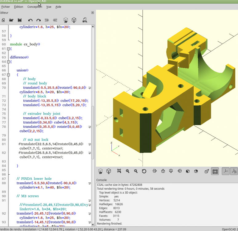

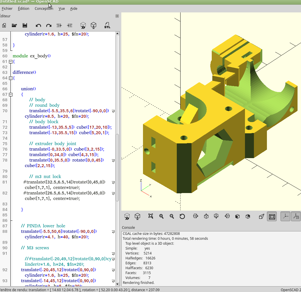

J-Philippe Posté(e) Juillet 27, 2018 Auteur Partager Posté(e) Juillet 27, 2018 Merci. Bon, je ne suis pas doué En fait je suis allé sur le site et j'ai dévie vers les vidéos de la nouvelle Prusa... Bref. J'ai donc lancé ton programme. Aucun problème pour l'affichage. Pour le calcul (F6) ça m'a pris environ 1mn. Mais je trouve que 'c'est costaud, comme pièce, enfin pour moi. Voila la capture d'écran. Lien vers le commentaire Partager sur d’autres sites More sharing options...

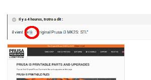

trotro Posté(e) Juillet 27, 2018 Partager Posté(e) Juillet 27, 2018 oups, clique sur le "là", c'est un lien qui t'envoie direct sur le site merci pour la réponse, y'a pas photo, le I7(5550U) est plus balèze que le I3 (4005U), ce qui n'est pas surprenant, (CPU Mark :4271 - 2447). Lien vers le commentaire Partager sur d’autres sites More sharing options...
