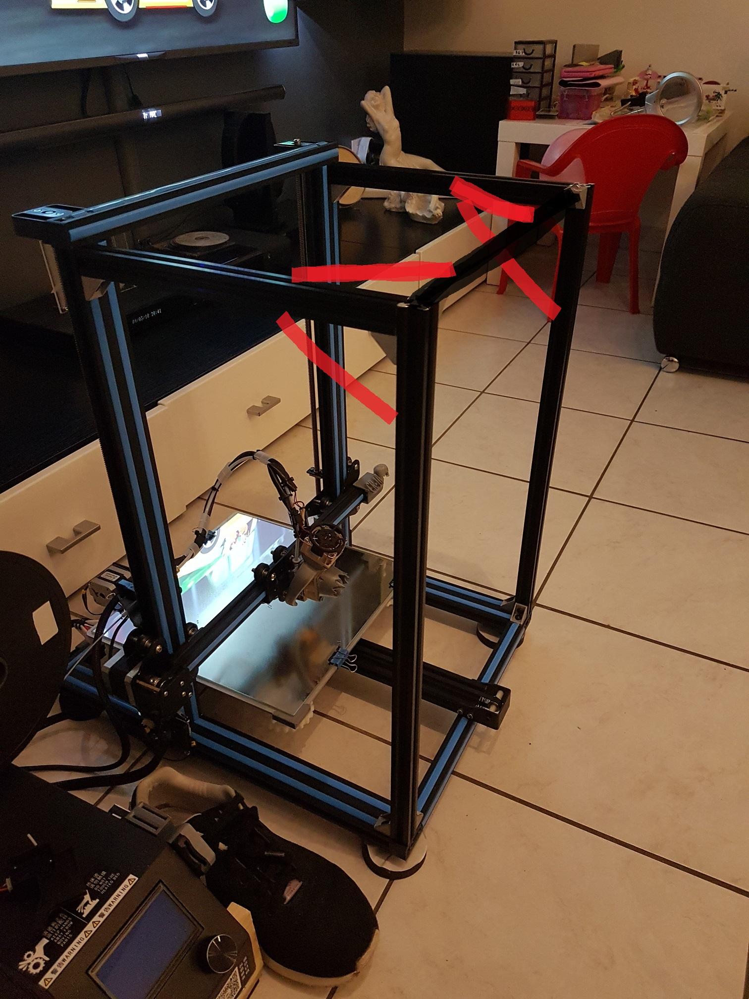

Bosco2509 Posté(e) Mai 23, 2018 Auteur Partager Posté(e) Mai 23, 2018 Il y a 8 heures, gregg a dit : salut non pas achete en chine mais ici www.imp3d-france.com/recherche (je ne prends rien sur les sites sans paypal. ) j ai fais les decoupes. j ai 2 longueurs de 65cm ,deux de 27cm et une de 40cm j avais pris 3 barres d un metre. me reste des chutes que j ai utilise pour me faire une lampe de bureau avec un fichier trouve sur thingiverse. Merci pour le lien... il me sera utile... et peut être à quelques autres. Je suis comme toi... j'évite tant que possible les sites sans PAYPAL. Ce qui est sûre : C'est le top au niveau solidité et rigidité de la structure (et cela me donne de chouettes idées d'amélioration : un support pour caméra et/ou éclairage fixé sur poulies libre qui serait entrainé par l'axe Z de l'imprimante... oulala, faut que je m'arrête de m'imaginer des trucs). C'est 10x fois mieux que le kit proposé par Créality... et 100x fois mieux que le kit que je prépare en ce moment. Encore merci. Lien vers le commentaire Partager sur d’autres sites More sharing options...
gregg Posté(e) Mai 23, 2018 Partager Posté(e) Mai 23, 2018 avec plaisir. (et n arretes jamais d imaginer des trucs.) Lien vers le commentaire Partager sur d’autres sites More sharing options...

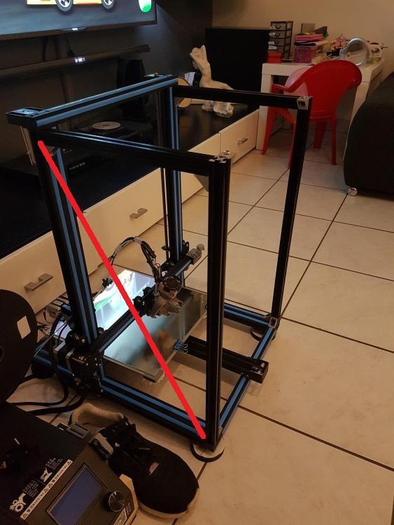

Jean-Claude Garnier Posté(e) Mai 23, 2018 Partager Posté(e) Mai 23, 2018 il y a 45 minutes, Bosco2509 a dit : .. /.. C'est 10x fois mieux que le kit proposé par Créality... et 100x fois mieux que le kit que je prépare en ce moment. Euh, sans vouloir pinailler (mais un peu quand-même juste pour le plaisir.... Le système qu'a adopté @gregg (salut, voisin !) est sûrement rigide, mais en termes de mécanique pure, ça reste un "parallélogramme déformable" Alors qu'une triangulation, sûr que ça bouge plus DU TOUT ! @gregg dommage que j'ai pas eu cette adresse avant, pour les V-Slots : j'ai commandé les miens en Chine et j'ai eu autant de droits de douane que de produit ! Sinon, il y a aussi le Portugais Ratrig >>>>> , qui est dans la Communauté Européenne, et chez qui tu peux faire couper pile-poil aux cotes qui t'arrangent. Lien vers le commentaire Partager sur d’autres sites More sharing options...
gregg Posté(e) Mai 23, 2018 Partager Posté(e) Mai 23, 2018 exact. meme si ca ne bouge pas ,car pas de contraintes dessus. rien n empeche de rajouter des jambes de force avec des chutes de 2020 et des equerres 45°.ce ne gene en rien l imprimante. le profilé 2020 se coupe bien. tu mesures,tu marque avec un bout de scotch a masquer( tu fais le tour ) ,tu coupes doucement le long du scotch avec ta scie a metaux, pour ne pas devier. (tu peus comme moi tourner le profilé a chaque coupe pour rester droit. tu ebavures pour que ca soit propre. Lien vers le commentaire Partager sur d’autres sites More sharing options...
Bosco2509 Posté(e) Mai 23, 2018 Auteur Partager Posté(e) Mai 23, 2018 (modifié) il y a 55 minutes, Jean-Claude Garnier a dit : Euh, sans vouloir pinailler (mais un peu quand-même juste pour le plaisir.... Le système qu'a adopté @gregg (salut, voisin !) est sûrement rigide, mais en termes de mécanique pure, ça reste un "parallélogramme déformable" Alors qu'une triangulation, sûr que ça bouge plus DU TOUT ! @gregg dommage que j'ai pas eu cette adresse avant, pour les V-Slots : j'ai commandé les miens en Chine et j'ai eu autant de droits de douane que de produit ! Sinon, il y a aussi le Portugais Ratrig >>>>> , qui est dans la Communauté Européenne, et chez qui tu peux faire couper pile-poil aux cotes qui t'arrangent. C'est vrai... LOL.... les frais de douanes, je viens de faire un tarif, pour avoir un ensemble complet : seulement 6€ de Profilés pour plus de 18€ de frais de port & douanes... 3 fois le prix des profilés en port & douane... cela fait mal (au porte monnaie). Mais à y regarder de plus près... c'est encore moins chère que chez des fabricants étrangers... à voir... Pour le côté renfort : On peut très bien combiner les 2 (Kit créality + Profilés), exemple (désolé je reprend la photo) : PS : En cherchant bien, j'ai trouvé un vendeur "Français" de ce type de Profilés... mais le devis... fait mal : 120€ pour tout les profilés coupés à la bonne dimensions. Et cela ne comprend pas les frais de port... et le comble... en rupture de stock... 50 jours de délais. Modifié (le) Mai 23, 2018 par Bosco2509 Lien vers le commentaire Partager sur d’autres sites More sharing options...
gregg Posté(e) Mai 23, 2018 Partager Posté(e) Mai 23, 2018 tout a fait. 4 equerres en metal assez epaisses . comme celles du kit fixees avec des ecrous en T deux en haut et deux en bas. ton profilé qui relie les deux ,fixés eux aussi par des ecrous en T. garde un deport suffisant en haut pour laisser le passage de la barre du X.tu coupes ton profilé a l angle pour le coté esthetique. Lien vers le commentaire Partager sur d’autres sites More sharing options...

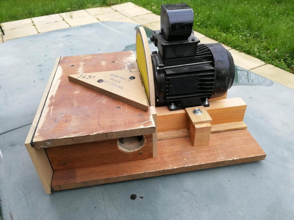

Jean-Claude Garnier Posté(e) Mai 23, 2018 Partager Posté(e) Mai 23, 2018 il y a 8 minutes, Bosco2509 a dit : .. /.. cela fait mal (au porte monnaie) Oui, au porte monnaie AUSSI ! il y a 10 minutes, Bosco2509 a dit : .. /.. On peut très bien combiner les 2 (Kit créality + Profilés) Tu sais, mettre une ceinture ET des bretelles, c'est pas pour ça que le pantalon tient mieux.... il y a 21 minutes, gregg a dit : .. /.. le profilé 2020 se coupe bien .. /.. tu ébavures pour que ca soit propre. Oui enfin, c'est propre mais l'équerrage c'est difficile à faire sans accessoire, hein. Moi je me suis bricolé un "home-made lapidary" avec un moteur de récupe. Ça fait (presque) comme des coupes de pro. Lien vers le commentaire Partager sur d’autres sites More sharing options...
gregg Posté(e) Mai 23, 2018 Partager Posté(e) Mai 23, 2018 (modifié) oulala.... ca pinaille trop pour moi la. je veus bien discuter,mais me faire reprendre a chaque post...... mon systeme fonctionne pour moi et c est le but. bosco,ton idee de combiner est super ,fais le et t auras pas de soucis. Modifié (le) Mai 23, 2018 par gregg Lien vers le commentaire Partager sur d’autres sites More sharing options...
Jean-Claude Garnier Posté(e) Mai 23, 2018 Partager Posté(e) Mai 23, 2018 il y a 1 minute, gregg a dit : .. /.. t'as entendu parler des boites a onglets? Ouiiiiiiiiiiiiiii. Pour faire des coupes approximatives, ça va bien. Ça reste du bricolage. Lien vers le commentaire Partager sur d’autres sites More sharing options...
Jean-Claude Garnier Posté(e) Mai 23, 2018 Partager Posté(e) Mai 23, 2018 il y a 42 minutes, gregg a dit : .. /.. oulala.... ca pinaille trop pour moi la. je veux bien discuter, mais me faire reprendre a chaque post...... Te faire "reprendre" ???? Je vois, meussieu est susceptible. T'en fais pas, ça n'arrivera plus jamais. Lien vers le commentaire Partager sur d’autres sites More sharing options...
gregg Posté(e) Mai 23, 2018 Partager Posté(e) Mai 23, 2018 (modifié) oui mais tout n est que bricolage. et tant que ca fonctionne.... des renforts ca n a pas a etre au centieme. ton montage c est bien du bricolage aussi...pas de la haute technologie.du tube de decathlon et des pieces imprimees. et pourtant ca fonctionne apparemment. et moi je n ai pas critiqué ni cherché a "pinailler" j ai juste montré ce que moi j avais fait et ca a donne d autres idees a bosco et c etait ca le but. ce que tu fais la n aide personne. merci si ca n arrive plus jamais. ca m arrange vu que je t ai rien demande au depart. Modifié (le) Mai 23, 2018 par gregg Lien vers le commentaire Partager sur d’autres sites More sharing options...
