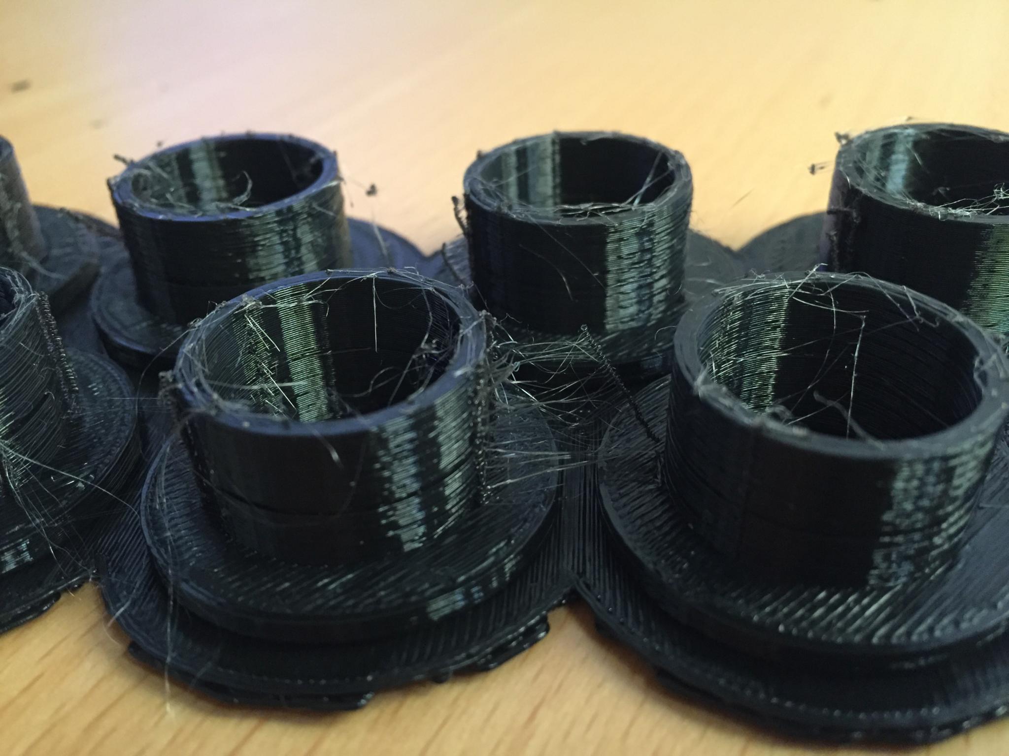

Grecos Posté(e) Mai 8, 2018 Partager Posté(e) Mai 8, 2018 Bonjour, Depuis peu mon imprimante me laisse perplexe (j'ai une Maker-Bot, Replicator 2) car elle me pose un problème que je ne sais pas résoudre. En effet, après quelques minutes d'impression, des défauts apparaissent sous la forme de "cheveux d'anges ", comme des traînées toutes fines, et l'impression continue dans le vide. Parfois elle reprends (comme sur la 2ème image) Ce n'est pas le PLA (la bobine) qui est bloquée, ni la température insuffisante (du moins je le crois - j'ai essayé de monter la temps de 230 à 237 pour voir si il y avait une différence...non-) . Ce n'est pas la vitesse d'impression (j'ai testé plus lentement). Alors... qu'est-ce que c'est? un problème matériel? Merci de votre aide Lien vers le commentaire Partager sur d’autres sites More sharing options...
Al39 Posté(e) Mai 8, 2018 Partager Posté(e) Mai 8, 2018 Pour moi les cheveux d'anges doivent être régler par la rétractation. Si ca peut aider https://cults3d.com/fr/blog/articles/identifier-corriger-defauts-problemes-impression-3D Lien vers le commentaire Partager sur d’autres sites More sharing options...
Vincent Posté(e) Mai 8, 2018 Partager Posté(e) Mai 8, 2018 Mon pauvre ! trop chaud + sous extrusion ? Ça donne quoi avec une seule pièce ? (parce que plusieurs ça complique l'impression, ça augmente les soucis...) Lien vers le commentaire Partager sur d’autres sites More sharing options...

Grecos Posté(e) Mai 8, 2018 Auteur Partager Posté(e) Mai 8, 2018 (modifié) Merci pour ces 1ères réponses. Je suis allé lire l'article proposé et il semblerait que j'ai fais de mauvais tests en ralentissant la vitesse dimpression et la température alors que, semble t'il, cela peut arriver lorsque on imprime "trop chaud" et à "vitesse trop lente" . Je vais corriger cela et lancer un nouveau test. Modifié (le) Mai 8, 2018 par Grecos Lien vers le commentaire Partager sur d’autres sites More sharing options...

Grecos Posté(e) Mai 18, 2018 Auteur Partager Posté(e) Mai 18, 2018 (modifié) Après avoir fait différents test, je me suis rendu compte que les choses ne s'amélioraient pas vraiment/notablement. Par ailleurs, j'ai remarqué un frottement excessif de ma bobine (750gr) sur son axe de rotation. Après avoir huilé le support et l'axe, la bobine se déroule plus facilement ...et les problèmes de "cheveux d'ange" ont disparus. Par ailleurs j'imprime moins de pièces simultanément. Mais merci pour vos message, grâce à eux j'ai appris pleins de choses utiles. Bien à vous, Modifié (le) Mai 18, 2018 par Grecos 1 Lien vers le commentaire Partager sur d’autres sites More sharing options...
