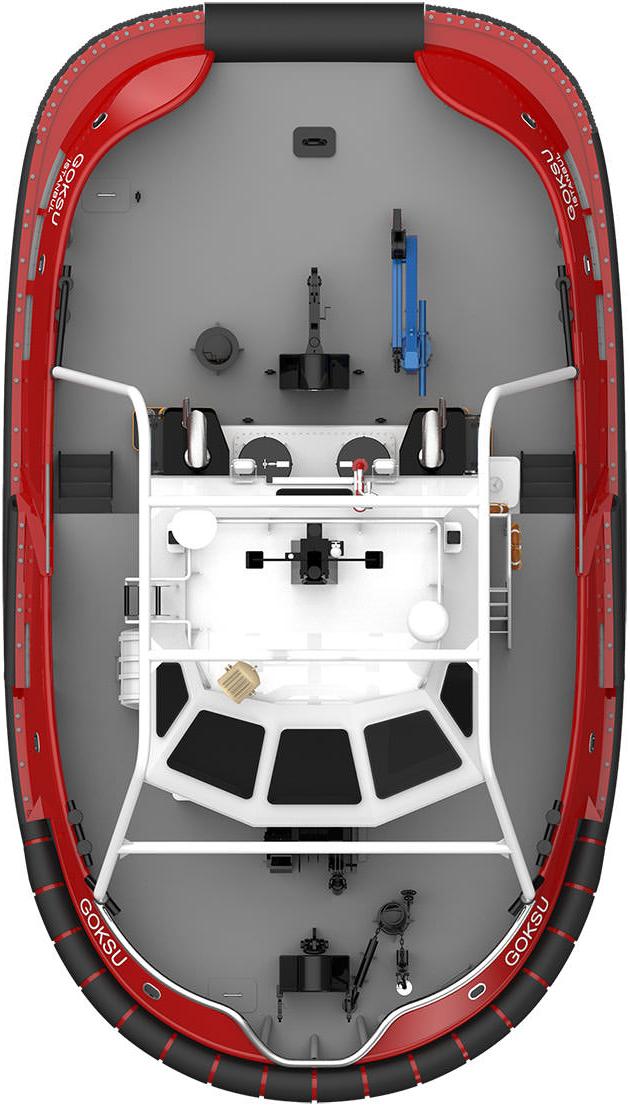

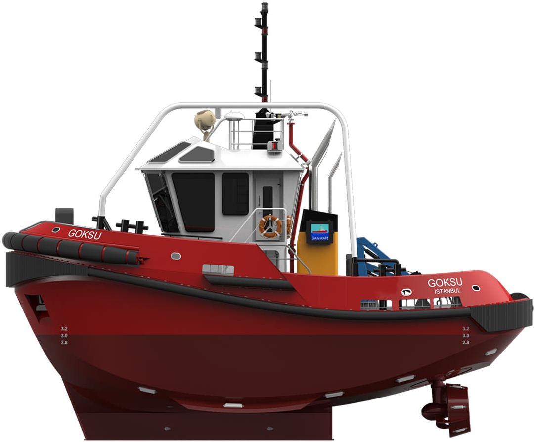

Bonsoir à tous,
je voudrais modéliser un petit remorqueur dans le but de l'imprimer en 3D (j'ai une imprimante Anet A6), et de le radio commander.
J'ai besoin de vos conseils avisés pour (dans un premier temps) choisir le logiciel le mieux adapté. Je pratique en amateur Autocad avec lequel j'ai déjà modélisé un autorail ; mais ce que j'ai pu faire avec des formes parallélépipédiques, je ne suis pas sûr de pouvoir le faire avec une coque arrondie... En fait je ne sais pas du tout comment m'y prendre....
J'ai essayé Blender il y a quelques années, mais j'ai abandonné rapidement car je n'avais pas de projet précis à ce moment.
J'attends vos avis avec impatience.
Cordialement
Thierry

Salut essaye de te procurer les plans du remorqueur que tu souhaites modéliser se sera plus pratique pour toi et plus proche de l'original, pour ma part je te conseillerais solidworks mais c'est parce que j'en  ai l'habitude...

J'aurais bien aimé obtenir les plans, mais les turcs (constructeurs du bateaux) n'ont même pas répondu à ma demande, pourtant courtoise.
Je me documente sur Fusion360, mais je ne sais pas si la commande "gaine" (qui permet d'évider un solide) disponible sur Autocad existe sur Fusion360.

Cherche sous le terme coque (français), shell (anglais) aussi bien sous Fusion que SW.
Au moins pour la coque du bateau, le plus simple est de mettre tes photos en fond sur les différents plans et redessiner les courbes par dessus. Le faut d'avoir des images sans perspective est un vrai plus. As-tu l'équivalent des vues de dessus pour les flancs et faces?
